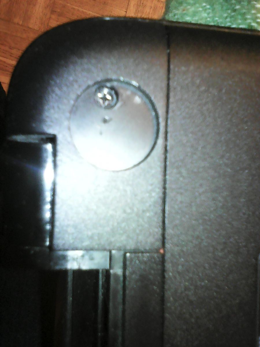

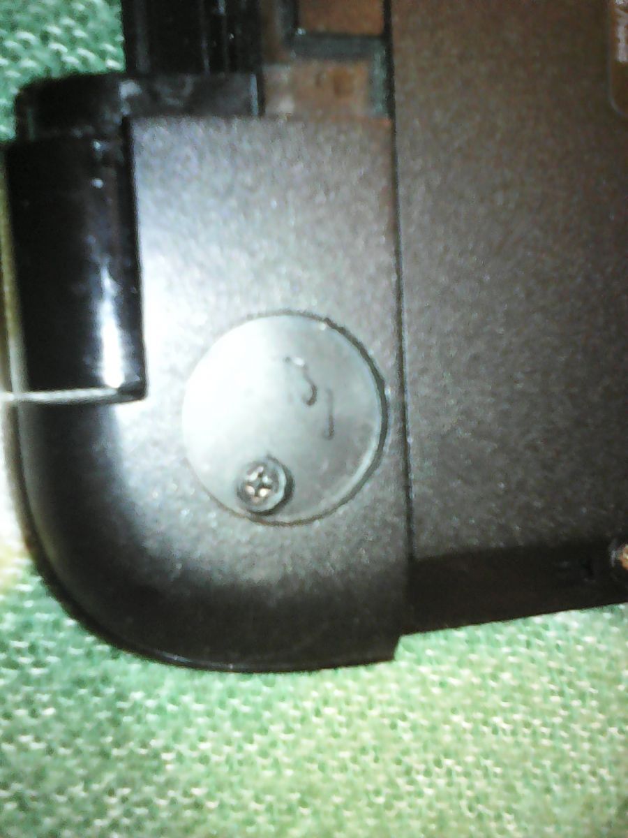

    Problem dotyczy rozbiórki laptopa w celu wymiany pamięci i dysku. Znalazłem w sieci jakieś filmy - wszystko wydawało się proste. Niestety schody zaczęły się już przy dwóch śrubkach w pobliżu zawiasów, pod gumowymi nóżkami (zdjęcia). Śrubki nie dają się wykręcić - próbowałem różnych sztuczek, ale bez powodzenia. Rzecz wygląda, jakby coś trzymało je od spodu.
    Nie mam doświadczeń z tym komputerem, boję się go uszkodzić. Będę wdzięczny za pomoc.
    Przy okazji - jak wynikało z ww. filmików - trzeba będzie wyjąć klawiaturę. Czy zatrzaski mocujące do obudowy są bardzo delikatne?
    Z góry dziękuję!
    HP Pavilion 15-r104nw - Demontaż obudowy, wymiana pamięci i dysku, problem ze śrubkami, klawiatura HP Pavilion 15-r104nw - Demontaż obudowy, wymiana pamięci i dysku, problem ze śrubkami, klawiatura
    PS. Na zdjęciach śrubki wyglądają jak wypukłe - w rzeczywistości siedzą kilka mm pod powierzchnią zagłębienia.

    Prawdopodobnie uszkodzone są mocowania gwintów w obudowie i dlatego nie możesz wykręcić tych wkrętów. Obracają się, ale bez możliwości wykręcenia? Niestety, ale serie HP z tymi obudowami cierpiały często na łamiące się mocowania szczególnie właśnie w okolicach zawiasów.

    Co robić w takim razie? Próbowałem delikatnie podważać "dekielki" mocowane śrubami, ale nie idą... Można je delikatnie, minimalnie (ułamki mm) przesuwać w płaszczyźnie pokrywy.

    Tak, bo po wykręceniu wkrętów trzeba je lekko przesunąć do zewnątrz aby zdjąć. W Twoim przypadku podważaj lekko od dołu i na zewnątrz jednocześnie wykręcaj wkręt. Pod siłą nacisku może uda Ci się je wykręcić. Natomiast jeśli są mocno połamane i już nie trzymają się mocowań w górnej części obudowy, to możesz spróbować po odkręceniu wszystkich innych mocować i zdjęciu klawiatury (pod nią też mogą być wkręty) po prostu rozdzielić obudowy, może wcale nie będzie konieczne wykręcanie ich i zejdą z dolną obudową. Ostrożnie również odpinaj klawiaturę i inne urządzenia na taśmach FLEX które będziesz musiał odpiąć, aby zdjąć górną obudowę.

    Niestety nie daje się wykręcić. Ruchomość zaślepek jest do tyłu obudowy. Podważanie nic nie daje - jakby chodziły w szynach

    Jeśli jest uszkodzone ich mocowanie na górnym palmreście to tak, jeśli tulejki mocujące nie są do końca połamane i trzymają się jeszcze na plastikach to z rozbiórką może być problem, bo najpierw będziesz musiał jednak jakoś wykręcić wkręty mocujące te elementy.

    Dzięki za wskazówki. Zaryzykowałem i udało się zdjąć górną część obudowy. Nie było żadnego połączenia ze śrubami od dekielków. Mam jeszcze jeden problem - płyta główna trzyma się obudowy w okolicy złącza ethernet. Czy jest tam jakiś zatrzask?

    Podsumowując - dwóch śrubek w tylnej części obudowy, pod gumowymi zaślepkami nie trzeba ruszać - nie jest to konieczne do otwarcia obudowy, dostępu do płyty głównej, dysku i pamięci. Gniazdo kabla sieciowego nie ma zatrzasku, ale jest dość ściśle dopasowane do obudowy.
