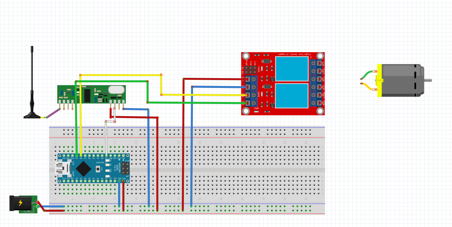

    Stworzyłem sobie sterownik do brały radiowy na pilota. Ogólnie wszystko śmiga i jest to tylko problem z podłączeniem silnika (dwubiegunowego) do przekaźnika 2 kanałowego.
    Schemat wygląda następująco :
    Arduino + przekaźnik 2 kanałowy + silnik dwubiegunowy

    Jak mam podłączyć silnik dwubiegunowy (przy zmianie biegunowości zmienia się kierunek obrotu silnika) do przekaźnika 2 kanałowego ?

    Pola COM obu przekaznikow do wyprowadzeń silnika, pola NC do minusa napiecia zasilania silnika, pola NO do plusa napiecia zasilania silnika.
    Każdy z przekaznikow steruje swoim kierunkiem obrotów. Wyłączając przekaznik hamujesz silnik.

    Silnik należy podłączyć w sposób następujący:
    Wtedy sterujesz następująco:
    HIGH, LOW => obrót w jedną stronę
    LOW, HIGH => obrót w drugą stronę
    HIGH, HIGH => silnik hamuje
    LOW, LOW => silnik hamuje

    Dziękuje za odpowiedź, szczególnie za rozrysowanie przykładu przez kolegę @gps79 - dzisiaj będę testował. Dodam jeszcze że to jest silnik od siłownika do bramy (ale chyba nie ma to znaczenia - podłączony siłownik bezpośrednio do zasilacza działa poprawnie przy zmianie biegunów)

    Pojawił się mały problem, po podłączeniu silnika do przekaźnika - tak jak na rysunku powyżej -przekaźnik "przeskakuje" :( nie wiem co jest tego przyczyną.

    @gps79 Tak mam miernik, zasilacz układ zasilaczem 12v ponieważ silnik jest również 12v i idzie z jednego zasilacze - schemat na pierwszym poście.
    Co do ewentualnego resetowania - jeżeli nie podłącze silnika po przekaźnik - wg Twojego przykładu - wszystko działa poprawnie - przekaźnik przełącza sie prawidlowo i nie ma problemu żadnego. Dopiero po podlączenia silnika zaczynają się schody.

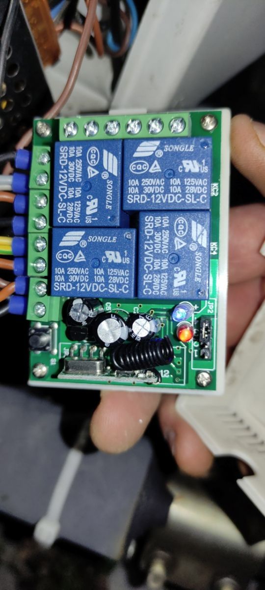

    Dodam jeszcze że przedtem był używany jakiś chiński sterownik i działa on na przekaźnikach (praktycznie nie było zasięgu dlatego jest zmiana na coś innego
    Arduino + przekaźnik 2 kanałowy + silnik dwubiegunowy )

    Jeżeli chcesz wykluczyć problemy z zasilaniem to zasil arduino z osobnego zasilacza i zrób próbę. Drugie rozwiązanie z tranzystorem też może stwarzać problemy przy zasilaczu o zbyt małej wydajności.

    Zakładam że oscyloskopu nie posiadasz, wiec wyklucz najpierw problemy z zasilaniem, np. ze spadkami napięcia przy starcie silnika, dopiero później kombinuj dalej. Na pewno wszystko dobrze podłączyłeś, może robisz zwarcie przekaźnikami i zanika zasilanie. Zamiast silnika podłącz żarówkę i sprawdź co się dzieje.
    Załączanie po chwili zasilania przez mosfeta może pomóc jeśli problemem byłoby chwilowe zwarcie w momencie przełączania przekaźników, wtedy też pomoże moduł czterokanałowy, który zaproponowałem na początku aby uniknąć części problemów.

    @zdenek_zdenek Załączanie po chwili zasilania przez mosfeta może pomóc jeśli problemem byłoby chwilowe zwarcie w momencie przełączania przekaźników.
    I właśnie taką ewentualność biorę pod uwagę, bo jak pierwszy raz włączę przekaźnik (1 kanał) to silnik pracuje a jak chce przełączyć na 2 przekaźnik (wyłączyć 1) to wtedy zaczynają się cyrki.
