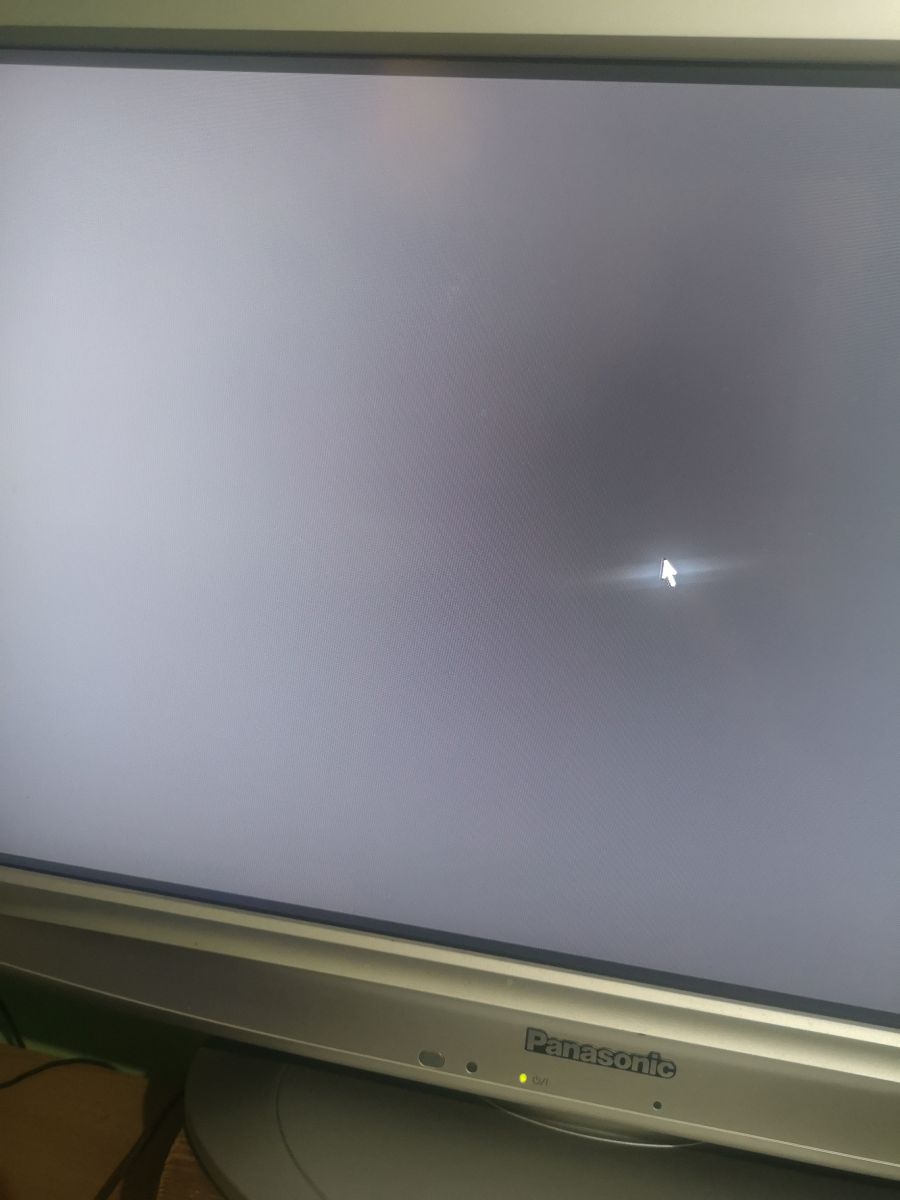

    Dziś robiłem format komputera bez systemu i gdy wszystko się już zrobiło włączył mi się komputer a na monitorze mam szary ekran i migający pasek zadań nie znam się za bardzo na komputerach i nie wiem co się dzieje Format komputera i szary ekran z migającym paskiem zadań

    Formatowanie polega na usunięciu wszystkiego z dysku/dysków, jeśli nic nie zainstalowałeś to i nic nie będzie się uruchamiać. Piszesz że jest szary ekran i migający pasek zadań, na zdjęciu widać myszkę. Nie ma czegoś takiego jak migający pasek zadań, może chodzi Ci o kursor?

    Chodzi mi o to.

    Nie załadował się poprawnie system, lub uszkodzony jest sterownik od karty graficznej, lub sama karta graficzna. Zbyt mało informacji by coś doradzić. Jaki system jest/był na tym komputerze, dlaczego było formatowanie, czy zainstalowane są sterowniki dla wszystkich urządzeń, czy przed formatowaniem też tak było...?

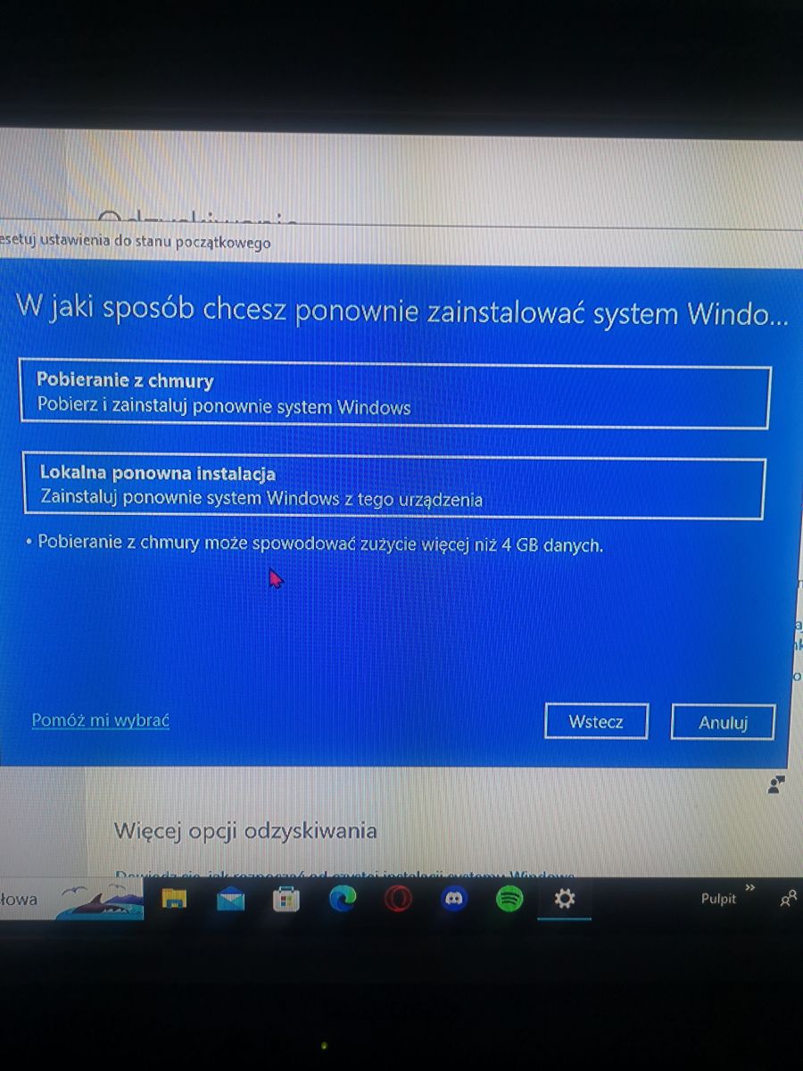

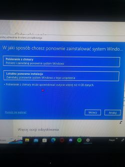

  • #15 20468441
    Zbysio13k
    Poziom 4  
    Posty: 8
    ArturJK napisał:
    Zbysio13k napisał:
    Jak mam je zainstalować jak nic nie mogę kliknąć na komputerze?
    Więc dlatego napisałem wyżej abyś wykonał ponowną instalację systemu, skoro ten się rozjechał. Oczywiście że instalować sterowniki możemy wtedy jak mamy pulpit systemu. Nie wiem jaką masz wersję instalatora, czy nośnik został poprawnie utworzony, itd. Jeśli komputer wcześniej działał ok i tylko zapełnione dyski były powodem do reinstalacji systemu, to oznacza że albo masz uszkodzonego instalatora, albo niepoprawnie zainstalowałeś system. Warto by wykonać pełną diagnostykę komputera, sprawdzając pamięci i dyski, ale do tego trzeba mieć troszkę wiedzy, a Ty piszesz że nie masz o tym pojęcia...
    Dobra rozumiem a jeśli chciałem mieć ten sam system Windows co miałem przed formatem bo nie miałem innego to które powinien wybrać? Pobieranie z chmury czy lokalna ponowna instalacje? Format komputera i szary ekran z migającym paskiem zadań
  • #16 20468538
    ArturJK
    Posty: 3233
    Pomógł: 641
    Ocena: 772
    Lokalna ponowna instalacja, z tym że jeśli to był sam Windows a nie tzw. obraz systemu zrobiony przez producenta, to najlepszym rozwiązaniem jest usunięcie wszystkiego i zainstalowanie z własnego instalatora którego wcześniej trzeba sobie zrobić. Jeśli nie masz nic innego to wybierz opcję jak wyżej.
