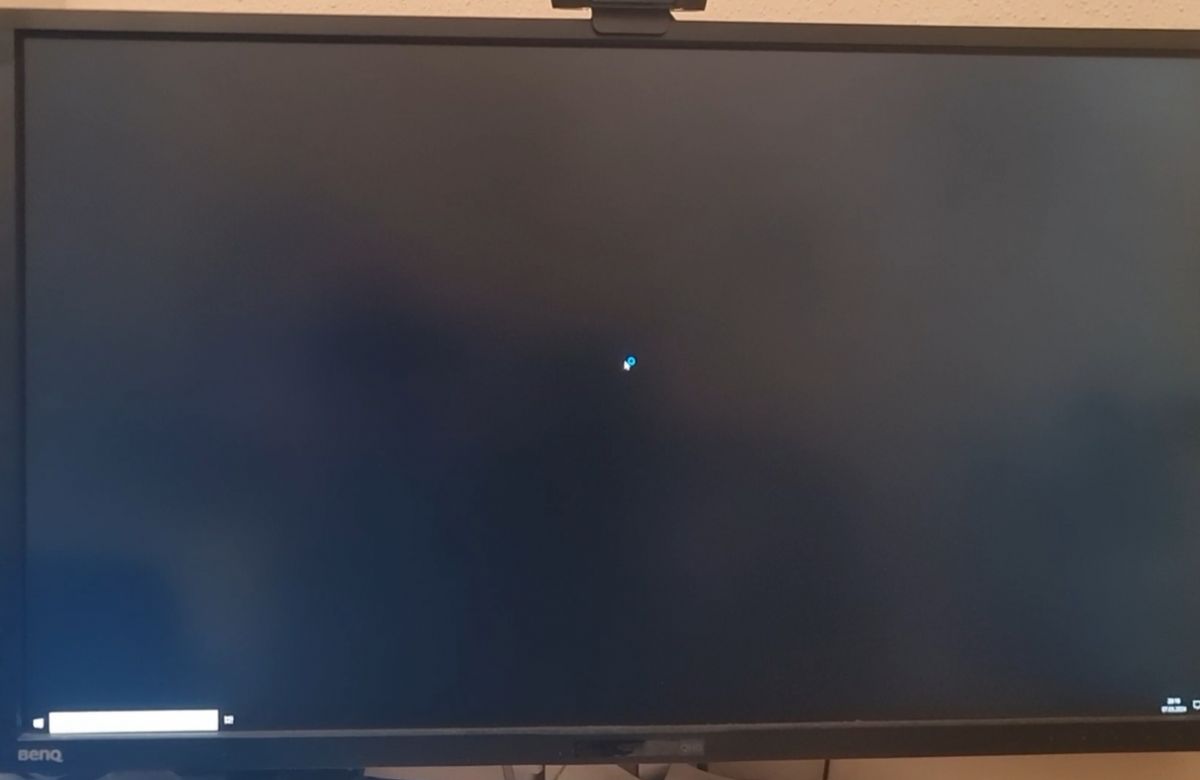

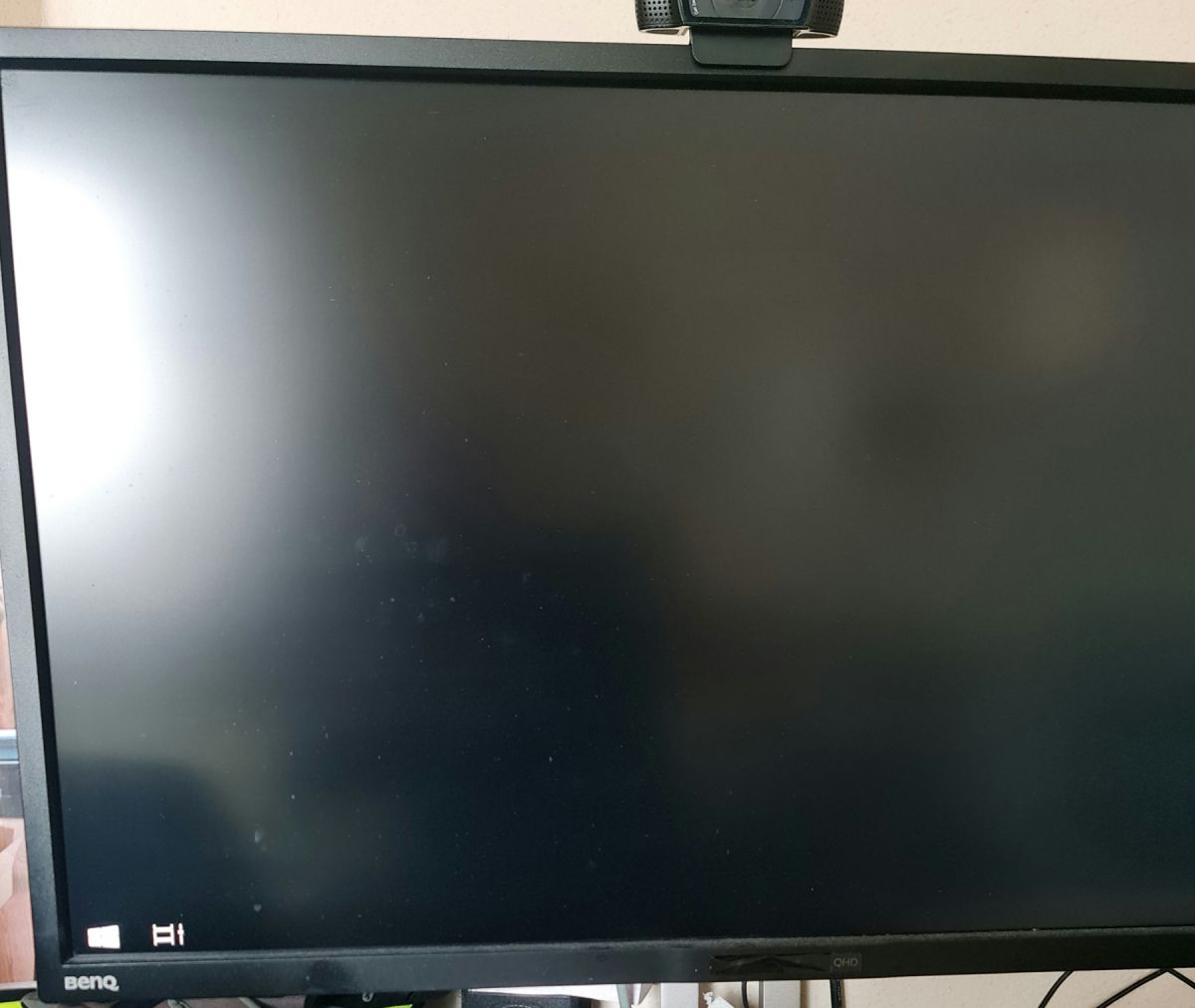

    poproszę o pomoc w rozwiązaniu następującego problemu. W kolejności: włączam komputer, dochodzi do ekranu powitalnego, klikam myszką, pojawia sie ekran logowania, wpisuję hasło, klikam strzałkę zaloguj i w tym momencie pojawia się czarny ekran z kursorem myszki i kręcącym sie obok kółeczkiem. To kółeczko dodam kręci sie już od momentu włączenia komputera. A więc ekran jest czarny, a na jego dole mruga pasek, na którym z lewej strony jest ikona Windows (kwadracik podzielony na 4 części), okienko "Wpisz tutaj, aby wyszukać" i ikonka jakby drabinki. Po prawej stronie paska jest zegor i ikona wiadomości. Mogę poprzez ALT CTR i DEL zobaczyć menu z Menedżerem zadań, Przełacz użytkownika, Wyloguj itd Poprzez Menedżera zadań mogę uruchomić Explorera, Wiersz poleceń, Uruchom. Tryb awaryjny pojawia się w taki sam sposób. Uruchomiłem komputer z USB Hiren i tam wszystko śmiga. Przywracanie z punktu i odinstalowywanie ostatnich poprawek nic nie zmieniło.
    Co może być przyczyną tak dziwnego zachowania komputera?
    Co mam począć oprócz odtworzenia z obrazu, mam taki sprzed roku lub opcji "Wróć do początku"
    Czarny ekran z kursorem i kręcącym się kółeczkiem na monitorze komputera.

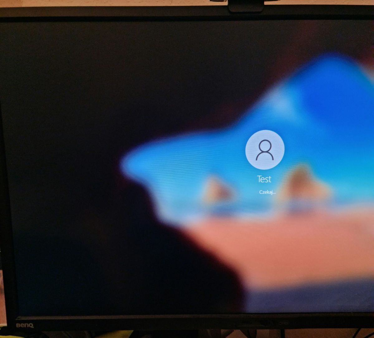

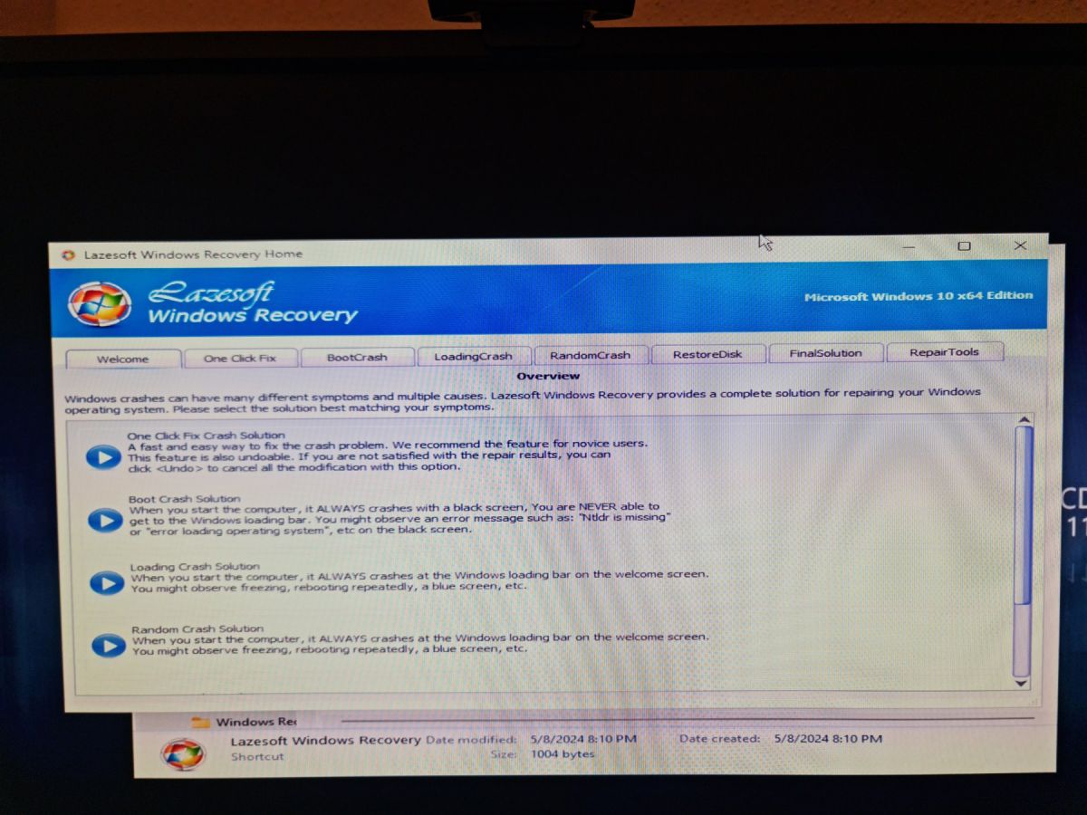

    Karta GeForce GTX750, i7-3770K 3,5GHz, RAM 16GB, SSD 250GB, HDD 2T, płyta MSI Z77 MPower (MS-7751). Teraz zauważyłem, że w oknie Exploratora "Ten komputer" pokazuje pasek pojemności HDD na czerwono - 134GB wolnych z 1,81T, a dysk C jest na niebiesko 31,3GB wolnych z 237GB, ale to nieistotne chyba? Założyłem konto spod Hirena, uruchomiłem pc normalnie, wybrałem nowego użytkownika, komputer mielił na ekranie logowania kilka minut z napisem Czekaj, i wskoczyło czarne tło jak poprzednio. Znalazłem w Hirenie program Windows Recovery z opcją Undo dla nowicjuszy, warto spróbować?
    Zrzut ekranu monitora pokazującego ekran logowania systemu Windows
    Ekran komputera z otwartym programem Lazesoft Windows Recovery Home

    Jeśli na nowym profilu jest tak samo to problemem może być:
    Uszkodzone sterowniki Grafiki
    Uszkodzony dysk twardy
    Uszkodzone pliki systemu windows
    Niepotrzebny program w autostarcie
    Uszkodzona pamięć ram
    Problem z programem antywirusowym

    Nic nie próbuj żadnego Undo.

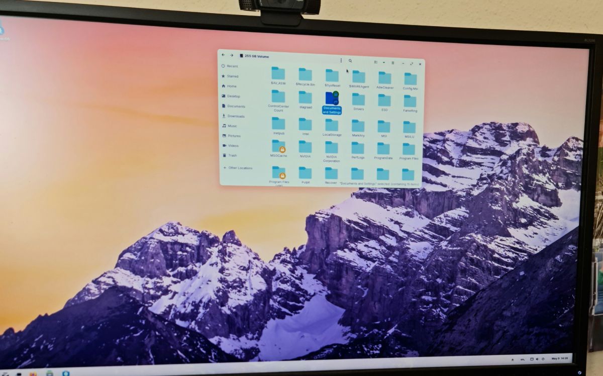

    Odłączyłem dysk HDD, przetestowałem SSD - nie ma błędów, uruchomiłem z USB system Zorin, wszystko działa w rozdzielczości 2560x1440.
    Ekran komputera z tapetą gór i otwartym menedżerem plików Zorin OS Kolorowe warzywa ułożone na blasze do pieczenia
    Nie wiem jak w Zorinie sprawdzić z jakim sterownikiem chodzi karta graficzna, bo na systemie z USB Hiren w menedżerze jest Microsoft Basic Display Adapter. Czy w moim Windows mogę zainstalować jakiś inny standardowy sterownik na próbę i zostanie to zaakceptowane w systemie?

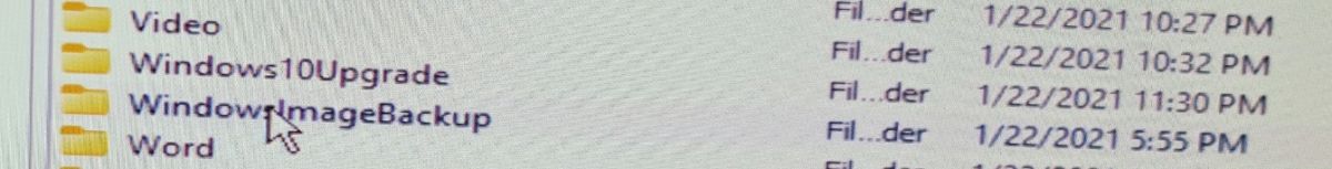

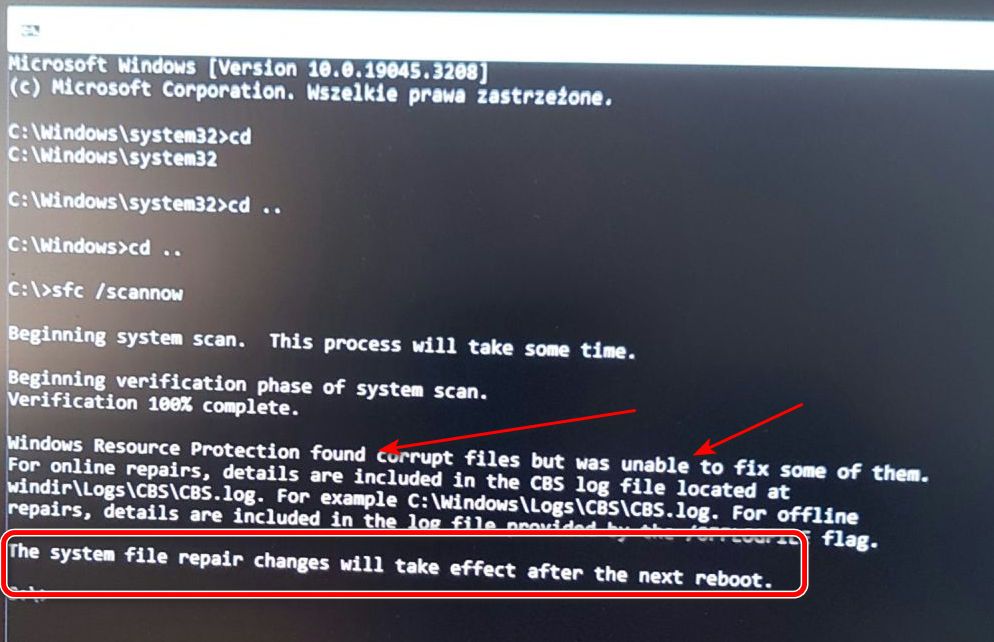

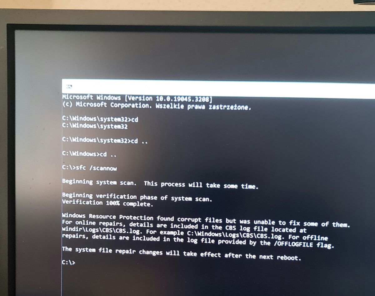

    Wszystkie testy SSD są OK, ale sfc /scannow coś tam wykrył i nie naprawił. W konsoli odzyskiwania nie mam opcji "Napraw...", "Odzyskaj z obrazu..." i innych, tylko "Uruchom ponownie" z czego nie dochodzi do Trybu awaryjnego, tylko czarny ekran jak przy normalnym włączeniu. Ca rok temu zrobiłem obraz systemu - Folder WindowsImageBackup -. ale nie mogę go użyć do odzyskania, bo nie ma takiej opcji.

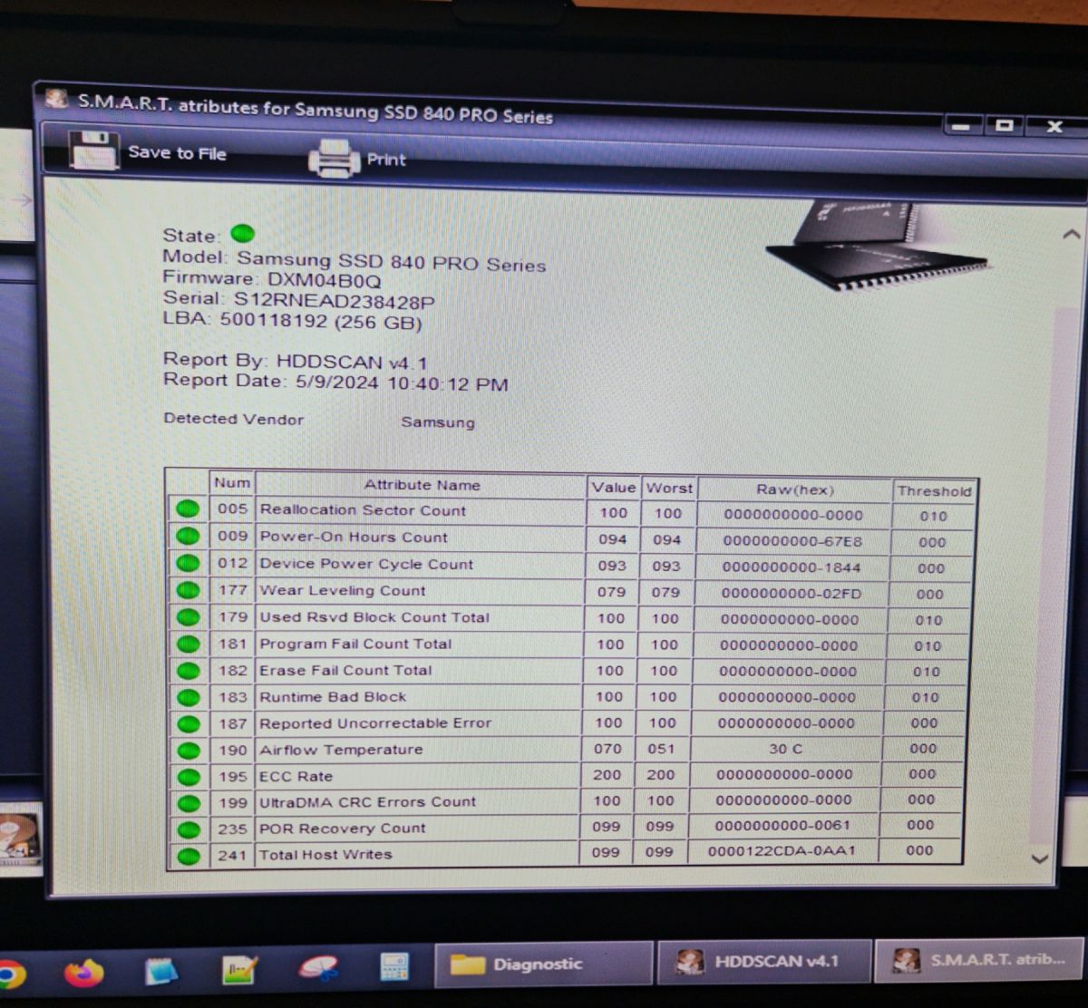

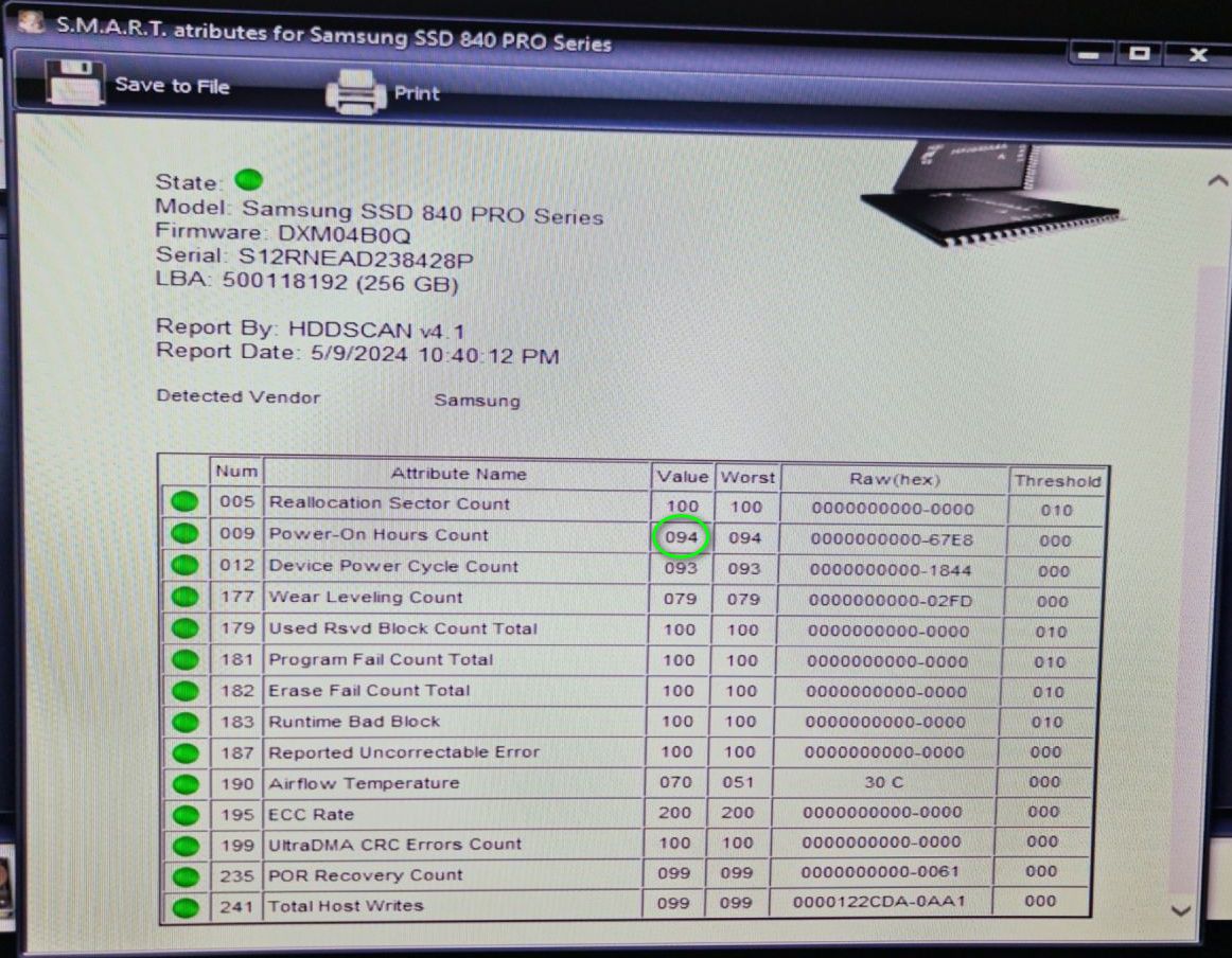

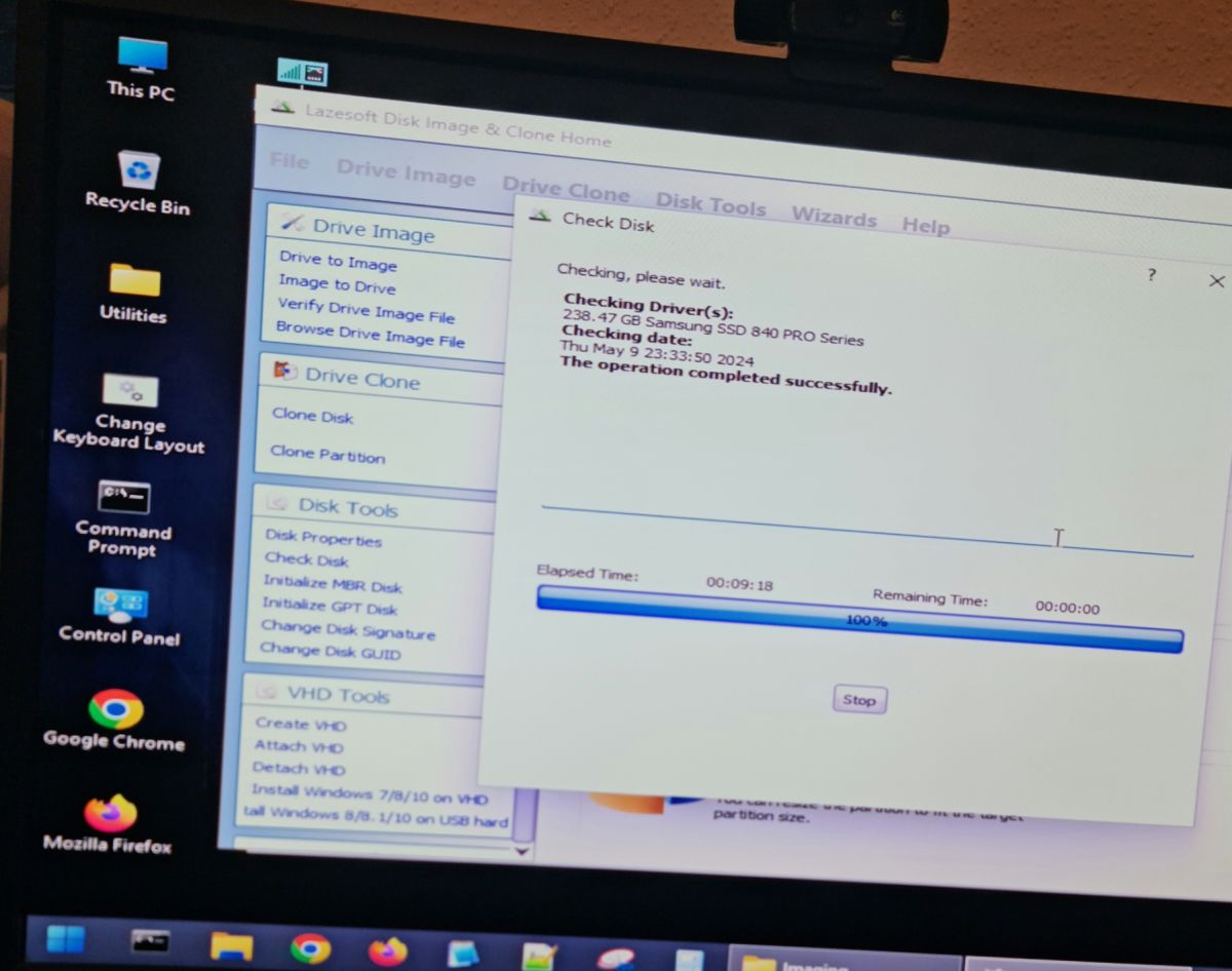

    Ekran komputera z wynikami S.M.A.R.T. dla dysku SSD Samsung 840 PRO. Ekran komputera z otwartym programem Lazesoft Disk Image & Clone Home pokazującym zakończone powodzeniem sprawdzanie dysku SSD. Ekran konsoli z wynikami polecenia sfc/scannow w systemie Windows. Ekran z opcjami odzyskiwania systemu Windows. Ekran opcji zaawansowanych systemu Windows z ustawieniami uruchamiania. Ekran z ustawieniami uruchamiania w systemie Windows.

    Dobrze widzę że dysk przepracował tylko 93 godziny?
    Kiedy system instalowałeś i czy go nie klonowałeś ze starego dysku czasem?
    Masz napisane że uszkodzone są pliki systemowe wstaw plik CBS.log tutaj:

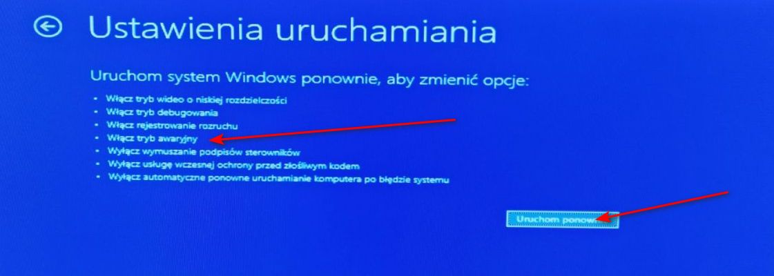

    Musisz odinstalować sterownik grafiki nvidia w trybie awaryjnym programem :
    Display Driver Uninstaller (DDU).
    i zainstalować go na nowo jego najnowszą wersję po restarcie komputera.
    https://www.nvidia.pl/content/DriverDownloads...ternational-dch-whql.exe&lang=pl&type=GeForce
    552.44
    https://www.dobreprogramy.pl/display-driver-uninstaller,program,windows,6628600576984705
    Pamiętaj żeby zrobić to w trybie awaryjnym.
    Ekran ustawień uruchamiania Windows z zaznaczoną opcją Włącz tryb awaryjny

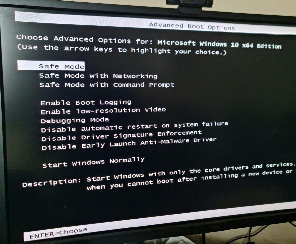

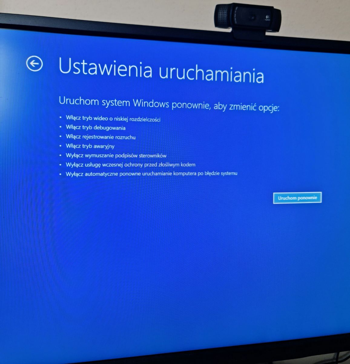

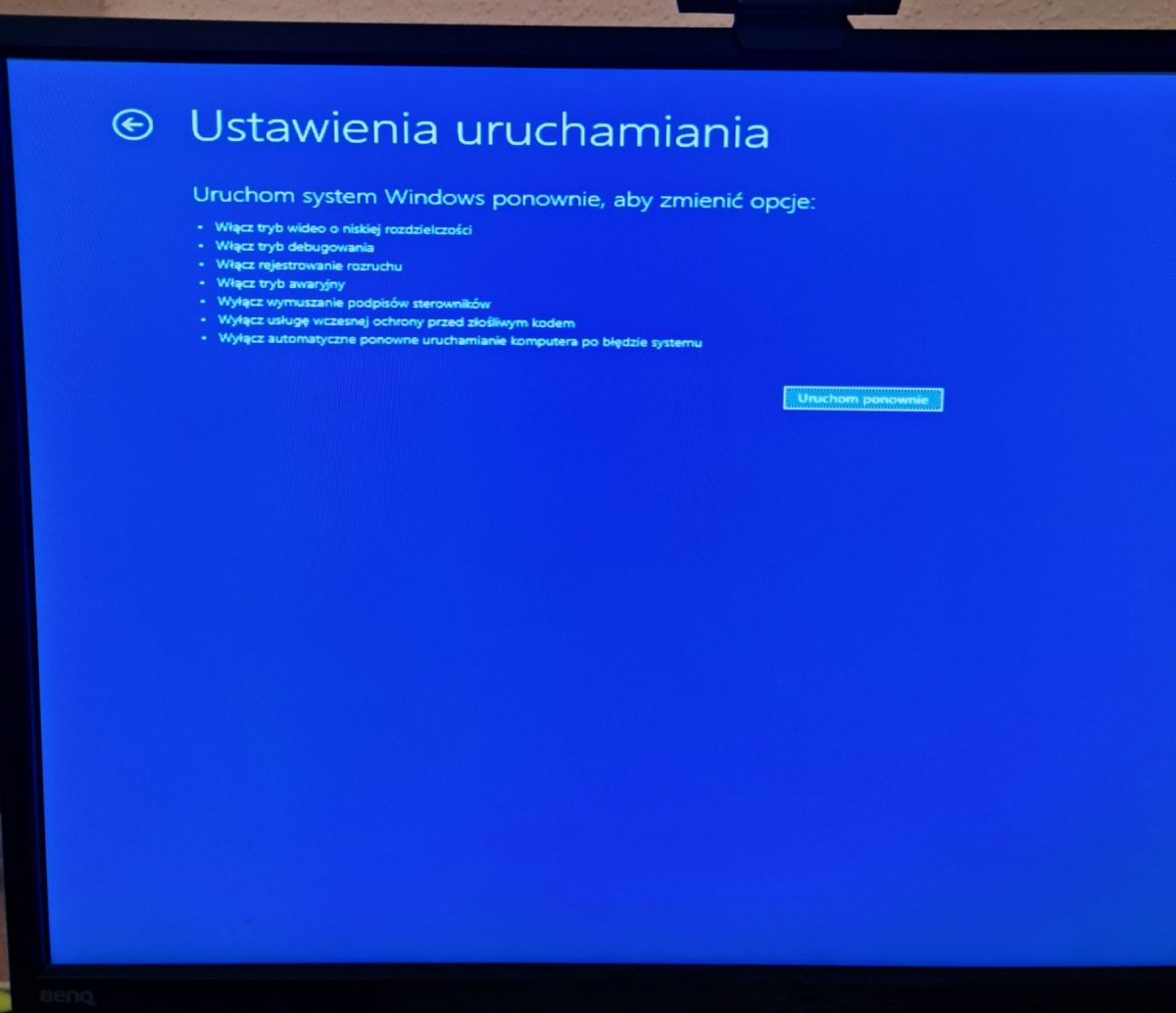

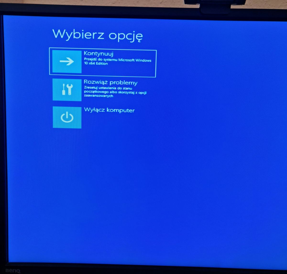

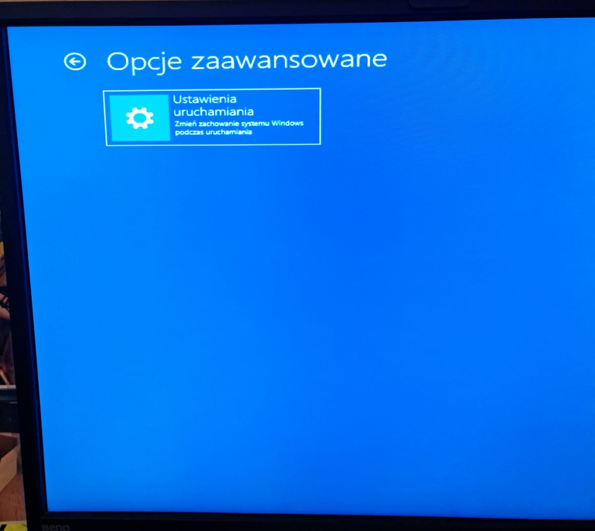

    Nie mogę wejść do trybu awaryjnego, bo po wybraniu z listy np. tryb awaryjny z obsługą sieci dochodzi do takiego samego czarnego ekranu jak w "zwykłym logowaniu". Mam listę nie taką jak u ciebie, ale taką jak było to kiedyś na czarnym tle.

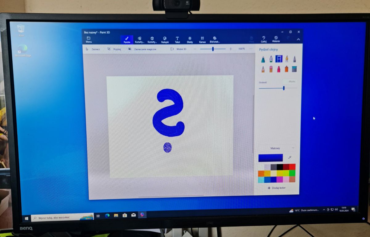

    Mam obraz iso Windows ze strony Microsoft, nagrałem z niego USB z systemem Windows To Go - działa!
    Monitor z otwartym programem Paint 3D na systemie Windows 10
    Nagram teraz z tego iso Windows 10 Pro i spróbuję naprawić moje Windows.

  • #11 21077134
    gkgkgk
    Posty: 340
    Ocena: 25
    Ekran ustawień uruchamiania systemu Windows z opcjami rozruchu. Opcje zaawansowanego uruchamiania systemu Windows 10 na ekranie komputera.
    Pusty ekran monitora BenQ z podłączoną kamerą internetową na górze.
