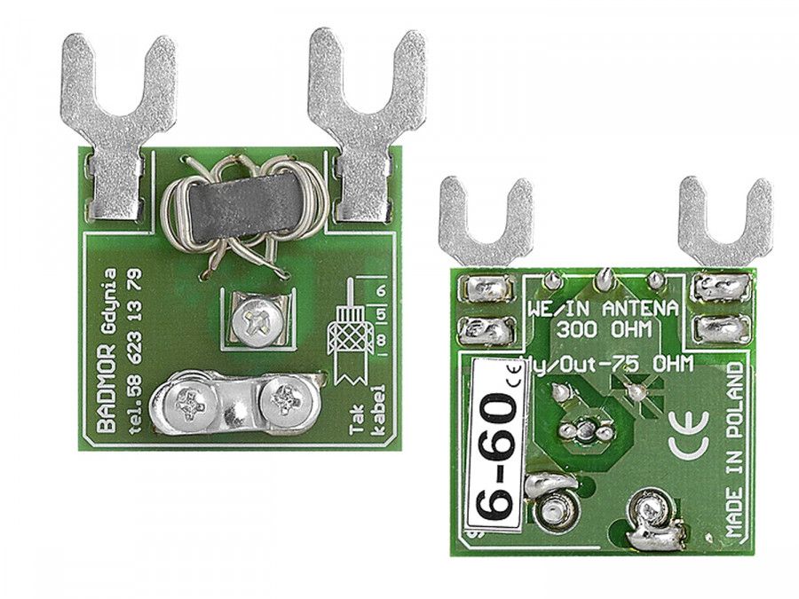

    Witam, dla lokalizacji południowo/zachodnia część Białegostoku i do zwykłej anteny siatkowej, jaki należy kupić symetryzator, do odbioru TV? 1-69 będzie właściwy?

    Kup symetryzator 6-60. Wymieniony nie jest OK.

    Bo jest 1-69 a wykorzystywane pasmo to 6-60. Zbędnie szerokie pasmo ułatwia zakłócanie, zwłaszcza LTE. Skoro teraz wybiera więc niech to będzie wybór właściwy, rozsądny .

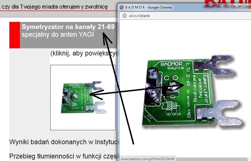

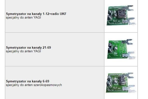

    W ofercie Radmor nie widać symetryzatorów antenowych.
    W ofercie Badmor są ale nie ma 6-60 jak na zaprezentowanym w poście z 3 04 Mar 2023 09:28 na którym wyraźnie jest BADMOR.
    Antena siatkowa, jaki symetryzator do odbioru Tv naziemnej
    Ponadto nieścisłości (60 czy 69) są nawet w opisie producenta.
    Już to świadczy o mało istotnej informacji czy obejmuje górny zakres k.60 albo k.69.
