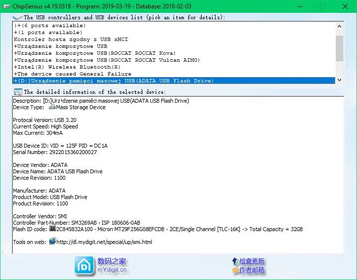

    Cześć nie mogę usunąć partycji z Pendrive Adata 32 GB. Problemy zaczęły się chyba od tego, że nagrałem Windowsa Rufusem i od tej pory nie mogę poprawnie sformatować czy usunąć partycji. Mógłby ktoś pomóc, czy da się jeszcze coś zrobić?
  • #2 20469377
    Dra98
    Moderator - Komputery Serwis
    Posty: 9183
    Pomógł: 1318
    Ocena: 1068

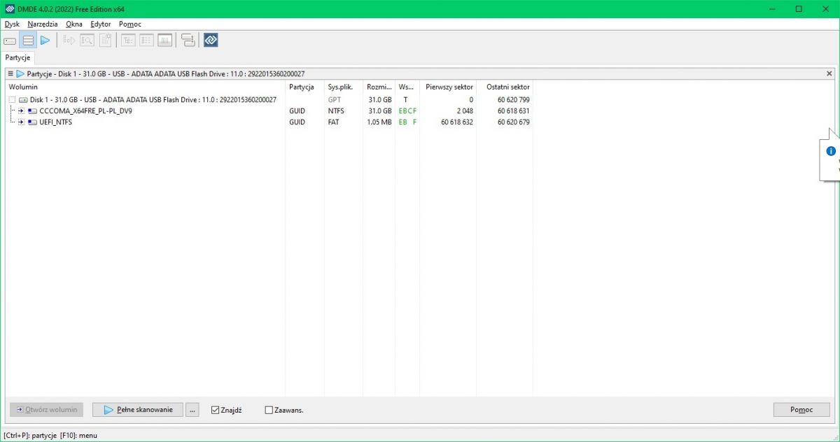

    Proszę zamieścić screen np z ChipGenius v4.19.0319 oraz z programu DMDE okno partycje, aktualne partycjonowanie dla tego sprzętu.
  • #3 20469403
    noNiven
    Poziom 4  
    Posty: 50
    Wymagane screeny: Jak poprawnie usunąć partycje pendrive adata 32 GB? Jak poprawnie usunąć partycje pendrive adata 32 GB?

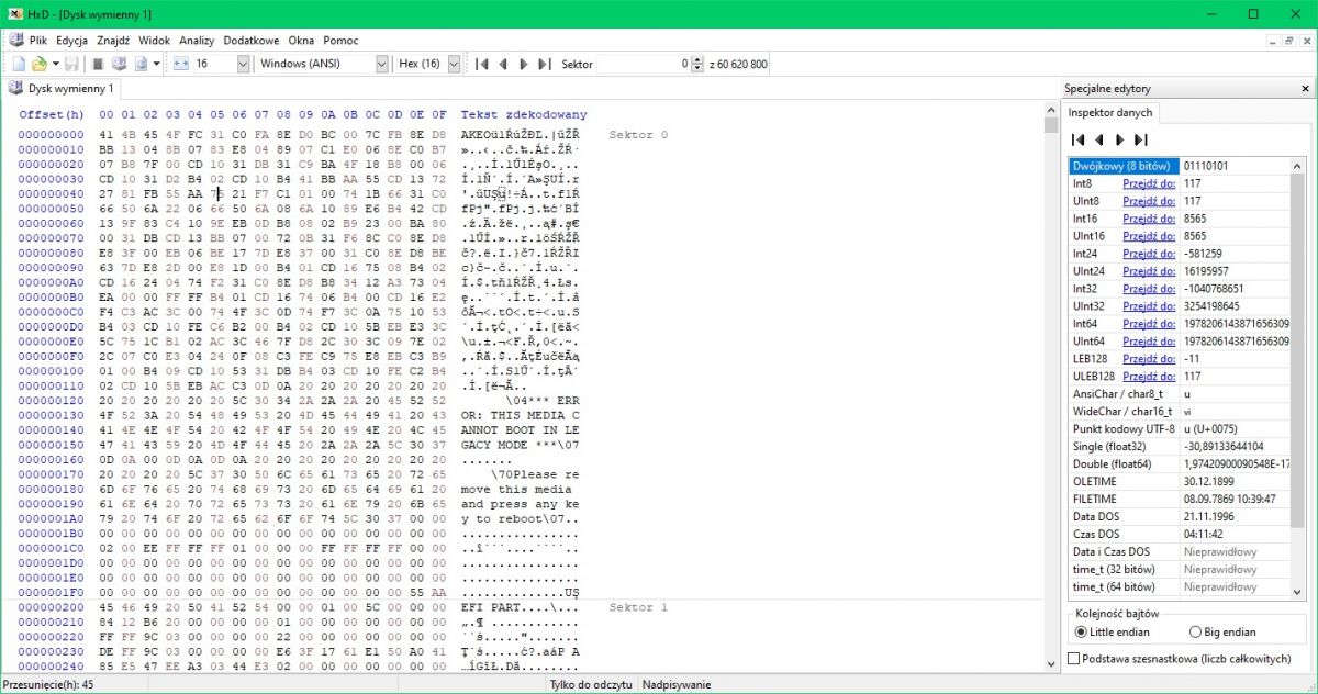

    @kaleron Pobrałem HxD edytor i uruchomiłem pendrive i uruchomiłem w trybie edycji. Nie mogę jednak znależć LBA 0, gdzie je znajdę?
  • #7 20469523
    kaleron
    Posty: 7045
    Pomógł: 961
    Ocena: 2326
    na samym początku. Pierwsze 512 B. Linie od 0x00 do 0x1F.

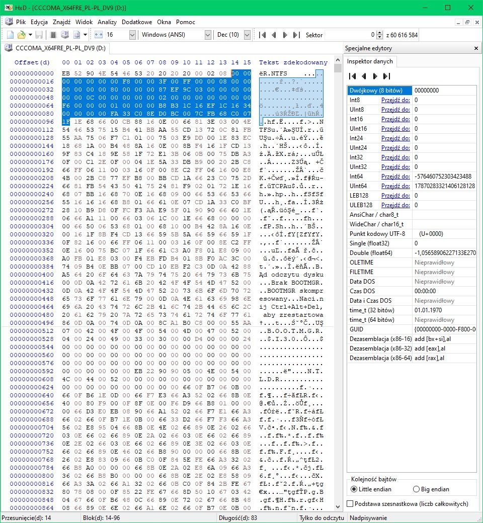

    To będą te? Wolę się upewnić Jak poprawnie usunąć partycje pendrive adata 32 GB?
  • #9 20469553
    kaleron
    Posty: 7045
    Pomógł: 961
    Ocena: 2326
    Tu masz pierwszy sektor partycji, a nie całego pendriva, ale jeśli chcesz usunąć/sformatować partycję, to możesz śmiało testować i na tym fragmencie. Na razie nas interesuje to, czy jesteśmy w stanie fizycznie dokonać jakichkolwiek zapisów, bo jak nie, to wszystkie diskparty i inne narzędzia systemowo-programowe stracą dla nas sens.
