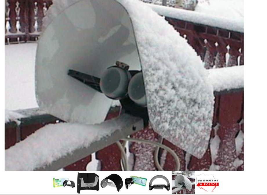

    Czołem, mam obecnie antenę sat obierającą sygnał pod CPolsat pod daszkiem, z boku budynku i cieszę się nieskazitelnym obrazem przez cały rok.
    Problem w tym, że muszą ją przenieść pod gołe niebo i boję się spadku jakości obrazu przy opadach. Przeglądając allegro napotkałem na cudaczne ochraniacze na konwerter i zastanawiam się czy takie cuda mają prawo działać: https://allegro.pl/oferta/oslona-konwertera-deszcz-przeciwdeszczowa-lnb-13268656519 ?
    Komentarze są na ogół pozytywne, ale z nimi bywa różnie.
    Jeden z komentarzy wskazuje na spadek sygnału o ok 10% po zamontowaniu "ochraniacza" co jest logiczne - pytanie czy te 10% będę w stanie zaobserwować ?
    Z góry dziękuję za pochylenie się nad moim problemem.

    Sam konwerter jest tak zbudowany, że jest odporny na warunki atmosferyczne, opady, słońce. Tak, tak słońce też szkodzi.
    Bardziej bym zwrócił uwagę na samo połączenie kabla z konwerterem.
    Tam zastosuj w miarę dostępne osłony.
    Ważną rzeczą jest aby woda, wilgoć nie dostała się do kabla.
    Ochrona anteny/konwertera przed śniegiem/ deszczem.
    A nie umiejętnie zamontowany taki daszek może bardziej zaszkodzić niż pomóc.
    Bo śnieg nie zawsze pada idealnie z góry.
    Widzę tam idealną dziurę gdzie może nawiać śniegu, i w ten sposób może odciąć sygnał do konwertera.

    Są też mniejsze osłony... Ale jak śnieg zatnie na czasze i się przylepi (czasem sie zdarzy) to i osłona nie pomoże.

    Padający deszcz, a zwłaszcza śnieg, same z siebie już są przeszkodą na drodze sygnału i nie ma na to daszków. To dzieje się na drodze konwerter-satelita.
    Daszek jedynie zmniejszy możliwość zaklejenia, oklejenia konwertera.
    Mam konwerter widoczne z okna i w razie oblepienia śniegiem, bo deszcz nie oblepi, miotłą czyszczę.
    Daruj więc sobie te daszki, cuda. Co do spadku to nie powinno być nic spadku sygnału. Daszek nie może zasłaniać , ograniczać sygnału.

    Może jednak daszek dobry. Chroni przed deszczem konwerter. A potem w lecie deszcz i nagle słońce na przemian...

    Zanim śnieg oblepi konwerter to z reguły zalepiona jest już sama czasza, więc ta osłonka nic nie da. Ja w swojej praktyce nie spotkałem jeszcze sytuacji, kiedy śnieg zasypał konwerter, a czasza była czysta ;-). Kiedy jeszce byłem operatorem małej kablówki to używaliśmy czasz podgrzewanych, bodajże Technisata.
    Natomiast deszcz zaszkodzi konwerterowi raczej tylko wtedy, kiedy założysz kiepską F-kę. A i to rzadko, ze względu na nachylenie konwertera...

    Ja jednak mam nieco inne zdanie po wielu latach doświadczeń.
    Więc podzielę się moimi spostrzeżeniami.
    Nie raz konwertery się starzały od wpływu słońca i zimna, tworzywo sztuczne kruszało, i do tego stopnia iż osłonka na przodzie konwertera potrafiła się wręcz rozpaść pod dotykiem palca.
    A śnieg w pierwszej kolejności wpływał na konwerter.
    Od lodu na czaszy, może gorzej się odbija sygnał do konwertera - ale nadal to robi.
    Natomiast lód lub śnieg na konwerterze, nawet w małej ilości, blokuje napływ sygnału do wnętrza konwertera.
    @danielsow - Można zawsze wypróbować.
    Do tej pory osobiście ja nie montowałem, choć przy mniejszych opadach może się przydać - zawsze można zdemontować.
    Do tego ochrona przed słońcem, powinna wydłużyć trwałość konwertera (skierowanego przecież na południe).
    Oczywiście trzeba ustawić tak, aby jak najmniej blokowała sygnał.
    Najlepszą metodą jest montowanie anten tak, aby był bardzo ławy dostęp, do czyszczenia i ewentualnej naprawy.
    Ale zdaję sobie sprawę że nie zawsze jest to możliwe.
    @_Pan.Kropa - Konwertery są odporne na warunki atmosferyczne.
    Są, niestety w ograniczonym niestety zakresie.
    @_Pan.Kropa - I nie przypominam sobie żeby kiedykolwiek któryś konwerter się zepsuł.
    Niedawno wyrzuciłem pudło uszkodzonych konwerterów, więc pozwolę sobie zanegować to stwierdzenie.
    Zwykle lepiej zainwestować w lepsze marki - choćby Inverto, itp.
    @klm787 - takie przewody na zewnątrz zamiast czarnych i żelowanych (odporne na UV)?
    Nie wróży to dobrze na długą metę.
    Chyba że to nie Twoje zdjęcie, tylko poglądowe z Netu.
    @dzidek1968 - Zanim śnieg oblepi konwerter to z reguły zalepiona jest już sama czasza, więc ta osłonka nic nie da.
    Zazwyczaj szybciej przestaje działać jak konwerter się oblodzi - a nie czasza, to moje własne spostrzeżenia.
    W przypadku oblodzenie, po przeczyszczeniu konwertera już był sygnał, który pozwalał na oglądanie (nie piszę że był idealny na mierniku).
    @dzidek1968 - Natomiast deszcz zaszkodzi konwerterowi raczej tylko wtedy, kiedy założysz kiepską F-kę. A i to rzadko, ze względu na nachylenie konwertera...
    Nie prawda, szkodzi i tak, zachodzi m.in. tzw. zjawisko kapilarne.
    Ponadto wszechobecna wilgoć powoduje szybkie zaśniedzenie przewodu w środku.
    Ja stosuję tylko zaciskane F-ki.
    Ilość reklamacji z tego tytułu - spadła do zera. ;-)
    To tyle moich spostrzeżeń.
