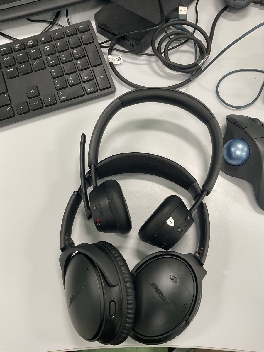

    chciałbym połaczyć mój headset bluetooth (dwukierunkowy audio + mikrofon) z dwoma urządzeniami jednocześnie:
    - telefon
    - latpop służbowy
    Z telefonem nie ma problemu, natomiast w laptopie służbowym mam zablokowaną komunikacje BT i nie ma szans na jej odblokowanie.
    Zastanawiałem się czy jest jakiś adapter/transmitter BT do wejścia jack, który będzie obsługiwał komunikację w dwie strony tak, abym mógł uczestniczyć w callach i mógł swobodnie rozmawiać korzystając również z mikrofonu w słuchawkach.
    Szukałem w sieci, ale nie znalazłem takiego urządzenia. Znajdowałem jedynie transmittery z wbudowanymi mikrofonami, ale takie rozwiązanie mnie nie interesuje.
    Zależy mi też na tym, żeby jakość przekazywanego dźwięku była jak najlepsza.
    A jeśli nie transmitter to może jest zupełnie bezprzewodowe rozwiązanie mojego problemu?
    Słuchawki obsługują parowanie dwóch urządzeń w tym samym czasie.

    Sądzę, że twój problem potrafi rozwiązać zestaw słuchawkowy pod nazwą >>Microsoft Modern Wireless Headset<<.
    Ustrojstwo to ma dongle USB, który wkładasz do laptopa i ma pełną funkcjonalność „teamsową”. Poza tty MUTE realizuje się przez podniesienie mikrofonu do góry.
    Zestaw ten ma także łączę BT które można użyć do podłączenia telefonu, wybierasz manualnie na słuchawkach czy chcesz BT czy USB. Zestaw jest dosyć drogi, ale warty każdego grosza, dźwięk jest bardzo dobrej jakości.
    Dwa urządzenie pod BT to nie jest dobry pomysł. Kiedy uczestniczysz w konferencji na komputerze to każdy „ping” na telefonie spowoduje przełączenie dźwięku. I odwrotnie tak samo.
