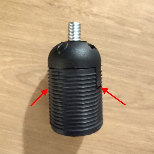

    Zdejmując klosz do mycia, wykręcałam element który trzyma klosz i nie zauważyłam, że coś się zablokowało i wykręcam cały element, do którego wchodzą kable. Niestety wyrwałam kabel. Czy jest możliwość, żeby uratować jeszcze lampę? Da się jakoś rozłożyć element, do którego wchodziły kable i na nowo to zmontować? Jak zrobić to krok po kroku?

    Jak wspominają powyżej koledzy ta oprawa jest do uratowania, ale naprawę powinna przeprowadzić osoba z odpowiednią wiedzą i doświadczeniem (posiadająca stosowne uprawnienia do naprawy urządzeń elektrycznych). Sama kolejność czynności powinna wyglądać następująco:
    1. Oprawę należy zdemontować z sufitu, odłączając wcześniej zasilanie.
    2. Płaskim śrubokrętem podważa się wąsy zaczepów znajdujące się po bokach oprawki E27. To pozwoli odzdzielić korpus oprawki od jej podstawy (jak to jest pokazane w linku, który powyżej wkleił kolega @g107r ).
    Naprawa wyrwanego kabla w lampie oświetleniowej: Poradnik krok po kroku z zdjęciami
    3. Podstawę oprawki z nagwintowaną tulejką wkręca się w jej pierwotne miejsce w ramieniu oprawy, przewlekając wcześniej przewody zasilające. Przy tej czynności należy sprawdzić czy izolacja przewodów nie uległa uszkodzeniu oraz zabezpieczyć to połączenie przed odkręceniem klejem do gwintów.
    4. Przewody podłącza się do zacisków sprężynowych korpusu oprawki E27 tak aby przewód fazowy (brązowy) był połączony ze stykiem znajdującym się na "dnie" oprawki, a przewód neutralny (niebieski) ze stykiem znajdującym się na wewnętrznej bocznej powierzchni oprawki.

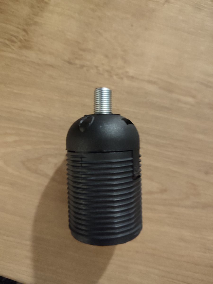

    5. Korpus oprawki mocuje się w jej podstawie (na zaczepach wspomnianych w p.2).
    6. Oprawę podłącza się i mocuje na suficie.
    Ps. Przed ostatnim krokiem dobrze by było wykonać pomiar rezystancji izolacji i ciągłości obwodu ochronnego tej oprawy (jeśli to oprawa wykonana w I klasie ochronności).
