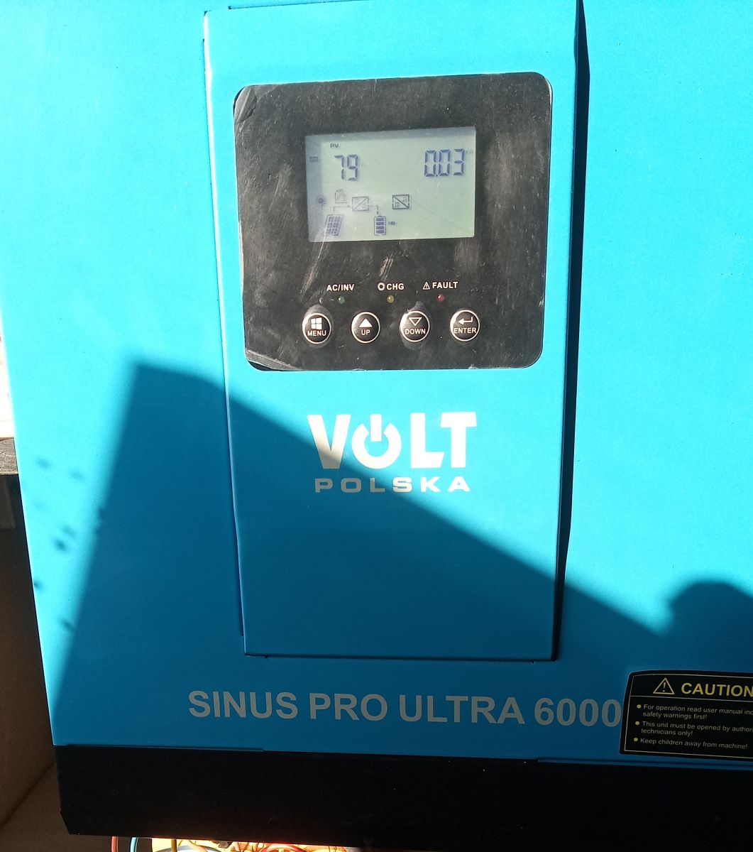

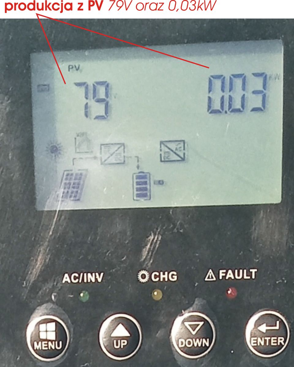

    Było już przez parę godzin słońce ale panele za wiele nie produkowały (za przetwornicą raptem 300 - 400W /już AC. Troszkę mnie dziwiło ale biorę na wstrzymanie.
    P.S. W kontekście j/w. Czy Inwerter Sinus Pro 3000/6000 Volt-a powinien bez obciążenia (odbioru) pokazywać na wyświetlaczu pełną produkcję (moc w A i kW) czy dopiero po podłączeniu odbiornika....?
    "serwek" ;-)

    napisał:
    Jak nie obciążasz inwertera to co ma pokazywać ? Na wyświetlaczu pokazuje moc i prąd jakim masz obciążony falownik, bez obciążenia to może napięcie DC i AC co najwyżej pokazywać. Jak nie odbierasz energii z inwertera to produkcji zwyczajnie nie ma, chyba że ładujesz aku ale nic nie pisałeś że masz aku.
    Przepraszam, czy w takim razie to nie jest pokazywana przez inwerter produkcja bieżąca z paneli fotowoltaicznych...?
