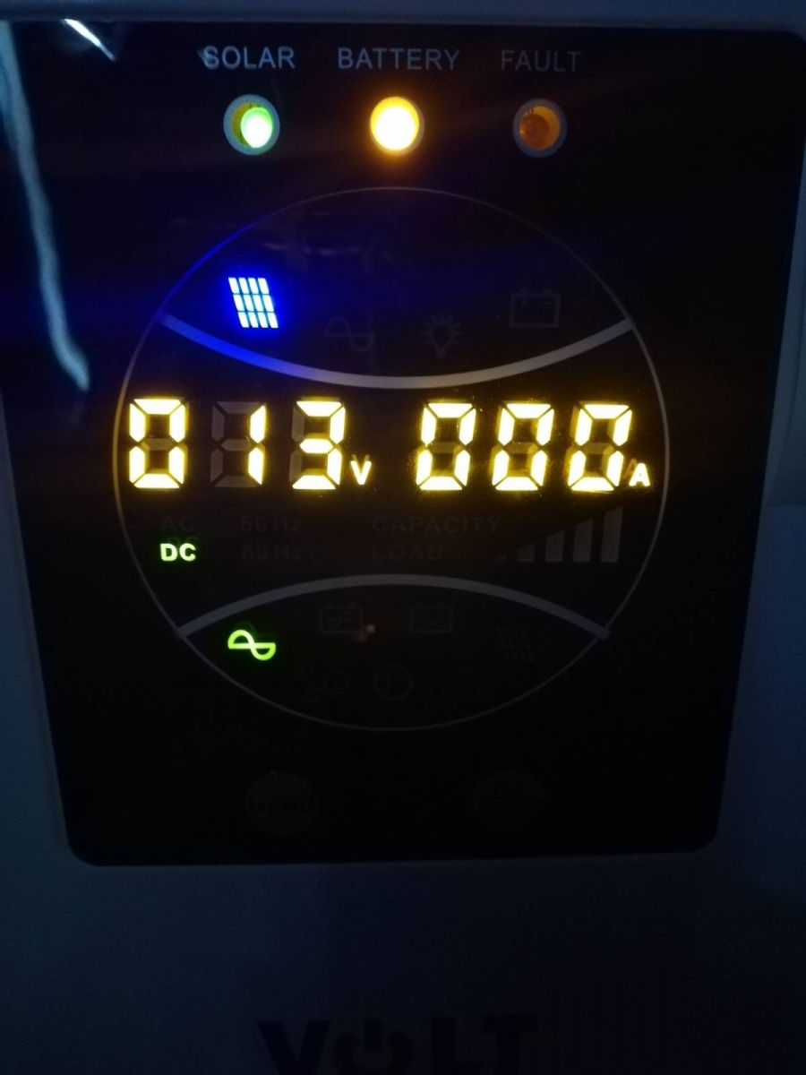

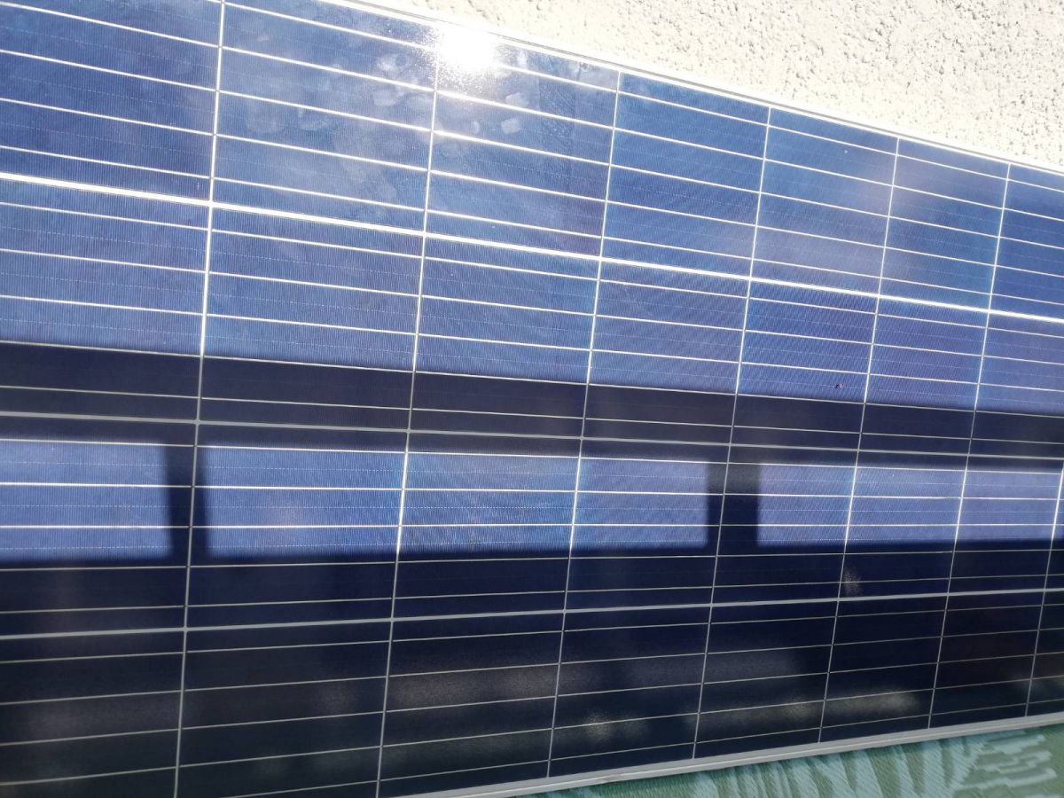

    Dzień dobry wszystkim, mam wielką prośbę, nieznam się za bardzo więc nie bede alfą i omegą
    Potrzebuje porady jak podłączyć dwa panele (równolegle czy szeregowo) aby uzyskać w miare pewne i stałe natężenie prądu
    Posiadam taki zestaw:
    - PANEL SOLARNY 180W
    - PRZETWORNICA VOLT 1000S (700 / 1000 WAT )
    - AKUMULATOR VOLT 100 Ah VOLT POLSKA OPTI
    Problem polega na tym że panele mogą być czasami przycienione jak na obrazku
    Za słabe natężenie prądu , Sinus Pro 1000s + 2 Panele - potrzebna porada Za słabe natężenie prądu , Sinus Pro 1000s + 2 Panele - potrzebna porada
    Na przetwornicy ( gdy jest podłaczony 1 panel) mam 13-15V i 0 A. Jak słońce jest w odpowiednim miejscu to wskakuje mi 16v i 3-5A
    Jeśli połacze ze sobą równolegle za pomocą Konektora 32053 Mc4 to uzyskam 13V i ??A ?
    czy może połączyć to szeregowo aby uzyskac 26V i ?? A ?
    Czy w ogóle przy 13v i 0A coś się ładuje ? , patrzac na akumulator to co go troche użyje to z paneli jakby idzie maxymalnie go naładować do 12.55V
    Będe wdzięczny za porady

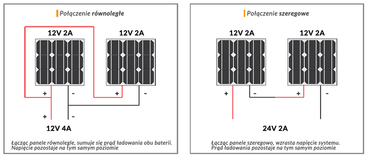

    Nie odpowiem wprost, ale podam co u mnie wyszło przy takich eksperymentach.
    Przy połączeniu równoległym jednakowych paneli i jednakowo oświetlonych, napięcie pozostaje to samo, jakie daje jeden panel, natomiast prądy uzyskiwane z paneli się sumują.
    Przy połączeniu szeregowym w takich samych warunkach oświetlenia, napięcie się sumuje, a prąd pozostaje taki jaki da najsłabszy panel.
    W przypadku, gdy któryś panel była zacieniony (nawet tylko częściowo), to on praktycznie wypadał i przy połączeniu równoległym paneli spadał prąd sumaryczny uzyskiwany z paneli (tak jakby tego panelu nie było), a przy połączeniu szeregowym dawany przez panele ograniczał się do prądu, jaki mógł dać zacieniony panel.
    Dlatego wg mnie, w sytuacji gdy panele mogą okresowo znajdować się w cieniu, lepiej je łączyć równolegle.
    Dodam jeszcze, że eksperymenty te prowadziłem bez przetwornicy, przy panelach podłączonych bezpośrednio do akumulatora i w tej sytuacji wartość napięcia w układzie panele-akumulator narzucał stan naładowania akumulatora - niezależnie od tego czy panele były połączone równolegle czy szeregowo. Podobnie to wyglądało przy regulatorze ładowania PWM. Przy regulatorze MPPT (takim nie dysponuję), może to wyglądać inaczej.

    Maverick73 napisał:
    I dobrze Ci wskazuje. Panele dajesz równolegle jak napięcie pracy masz powyżej 15V ... pisze Ci po resztą na inwerterze.
    No niestety bedą często zacienione . Co w takim wypadku zrobić ? jak dołoże 2 panel i podłącze go szeregowo aby zwiekszyć V to bedzie z automatu 26V (dobrze myśle?) wtedy jak wspomniałęs będzie to wyżej niż 14v - czy to wystarczy aby panele były w stanie ładować akumulator ?

    zgodnie z tym schematem Za słabe natężenie prądu , Sinus Pro 1000s + 2 Panele - potrzebna porada
    Mam narazie 1 panel więc zastanawiam się nad zakupem drugiego (już tak szczegółowo mówiac)
    Potrzebuje mieć pewny backup na wypadek awarii prądu

    Jak masz wędrujący cień to tylko połączenie równoległe. Przy szeregowym nigdy nie uzyskasz nominalnej wydajności, tzn. prąd będzie tylko taki, jaki uzyska zacieniony moduł. Mimo że reszta będzie w pełnym słońcu. Jak masz możliwość dołożyć jeszcze dwa moduło to zrób dwa stringi dwumodułowe połączone równolegle. A jeśli cień będzie w jakichś okresał padał na dwa moduły, to powinny być one w jednym stringu. Napięciami się nie przejmuj, one są niewiele zależne od nasłonecznienia :-).

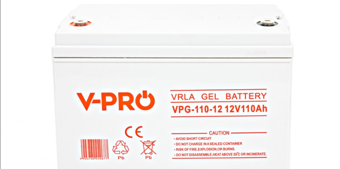

    A tak na marginesie zapytam: po co Ci akumulator 100 Ah, skoro zakładasz 2 (może 4) moduły po 180 W?
    OK, sprawdziłem . Rozumiem że to zasilacz awaryjny z możliwością podłączenia PV. Szukałem też czegoś takiego, ale niestety wszyscy producenci, nie wiedzieć czemu, pozwalają podłączyć max. kilkadziesiąt woltów. To bardzo ogranicza możliwość szybkiego ładowania akumulatora tylko z PV. Gdzieś w necie znalazłem taki, który ma napięcie DC 450 V, ale producent kompletnie nieznany, wygląd na zdjęciach też nie budził zaufania .
    Bo ma dużą pojemność ? Tym się kierowałem. Jednak czy sprzedawca dobrze dobrał zestaw? nie wiem , niestety się nie znam. Wydawało mi się że to nie ma znaczenia, A ma ? Tak na chłopski rozum... aku nawet 500Ah mogło by sie powolutku ładować... :D
    Jak juz przy akumulatorze jesteśmy - ten akku ma niby 800 cykli (rozumiem że to oznacza pełne rozładowanie ? czy częściowe np do 50% ? ) Czy można doprowadzać do pełnego rozładowania tego akumulatora ? Mam dokładnie ten:
    Czytając ten poradnik wynika że mogę tylko 4-5 razy w roku do pełnego rozładowania doprowadzic.. chyba ze czegoś nie rozumiem
    https://techtron.pl/blog/jak-prawidlowo-eksploatowac-akumulatory-zelowe-i-agm/

    Przy połączeniu 2 paneli szeregowo ciężej zgubić cień. Z rana będzie na pierwszym po południu wejdzie na drugi. Poza tym w zależności od wersji SinusPro max. napięcie wejściowe to 50VDC. I te wersje z okrągłym wyświetlaczem lepiej radzą sobie kiedy napięcie z paneli jest niewiele wyższe niż napięcie aku.

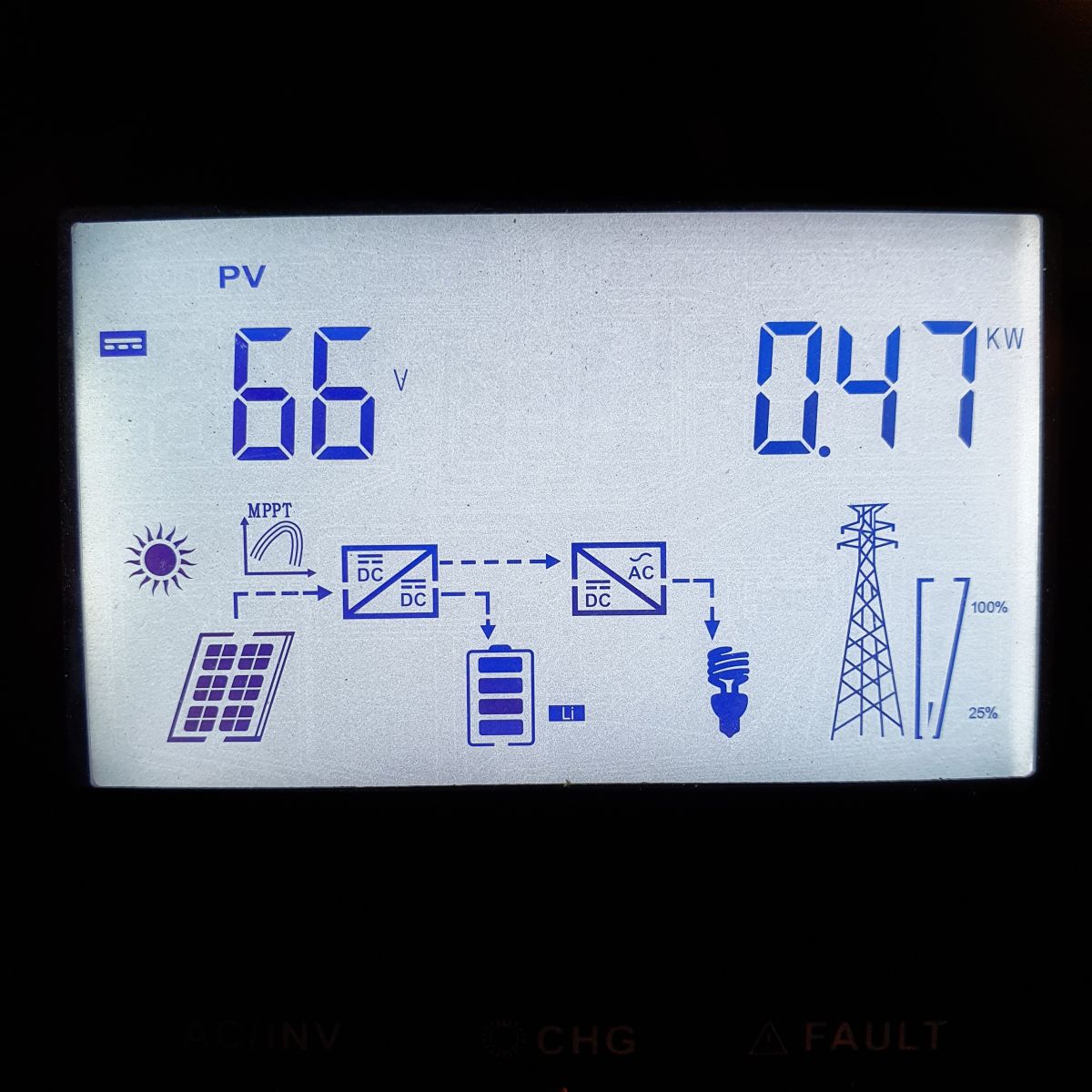

    krisppl3 napisał:
    PS. Tylko zastanawia mnie jedna rzecz... jak mamy dzień pochmurny - to czy w dużych instalacjach otrzymujecie z paneli jakies ładowanie ?
    Teraz aktualnie mam takie niebo:
    A taką produkcję:
    4 x 400Wp, 2 na południe szeregowo i równolegle z 2 panelami szeregowo na zachód.
    PS. Fotka nieba oczywiście automatycznie dostosowana przez telefon. W rzeczywistości jest jasno ale poglądowo to widać, gdzie się słońce lekko przebija a gdzie nie ma szans.

    W rzeczywistości nie jest jasno
    Skoro produkcję miałem 0,47 kW to było dość jasno bo to prawie 30% max. mocy zainstalowanych paneli (a max.jakie osiągają to jakieś 70-75%). Podczas zachmurzonego nieba jest u mnie mniej więcej jak napisałeś:
    dzidek1968 napisał:
    Przy zachmurzonym niebie moduły osiągają 10-20 % swojej wydajności.
    Maverick73 napisał:
    Tu dałem koledze michalPV do myślenia ...
    Ano dałeś, nawet myślę czy by nie przetestować 100% połączenia równoległego moich paneli ale to zapytam o to w swoim temacie (jak naszkicuje schemat połączenia)

    Jak to mozliwe skoro nie ma słońca a Tobie produkuje sie 470 watt ? To jak to w koncu jest ? w skoncu ładuje czy nie :)? W moim przypadku Ampery mam w pochmurny dzień o wartości ZERO, a mimo to w takim razie czy coś się ładuje ? - można stwierdzić ile ? jeśli tak to w jaki sposób ?
    Normalnie, widzisz ze przebija dziurami błękit ... to nie są jakieś chmury z armagedonu i jest światło rozproszone... niech każdy panel mu da 30% mocy to ma prawie 500W. Też ma 1.6kWp a Ty masz 0,18kWp i chmury nie są równe chmurom tak jak światło światłu.
    Jasne , jasne .. Mam mnóstwo pytań bo nie wiem co tak naprawde się dzieje ... SinusPro1000s nic mi nie mowi... za mało danych pokazuje itd
    Wyżej wspominacie że nie ma szans na ładowanie ... a jak widać u kolegi jest...
    dlaczego mój inwerter nic nie pokazuje ?

    Z moich obserwacji wynika:
    połączenie SZEREGOWE:
    Jeden moduł 180w ustawiony w pozycji poziomej pod kątem 90 stopni - pochmurny dzień
    Na Inwerterze:
    Gdy załączam panele: wartość napięcia startuje od 20V / 0 A
    po 15 sekundach wartość spada do 13V / 0A
    ________________________________________________________________________
    Dwa moduły 180w ustawione w pozycji poziomej pod kątem 90 stopni - pochmurny dzień
    Na Inwerterze:
    Gdy załączam panele: wartość napięcia startuje od 40V / 0 A
    po 15 sekundach wartość spada do 13V / 0A - nie mogę zrozumieć dlaczego te wartości nie wzrastają gdy są dwa moduły spięte
    Jeden moduł 180w ustawiony w pozycji poziomej pod kątem 90 stopni - słoneczny dzień / moduł w 100% oświetlony
    Na Inwerterze:
    po 15 sekundach wartość = 14-18V / 5-8A
    Dwa moduły 180w ustawione w pozycji poziomej pod kątem 90 stopni - słoneczny dzień / moduł w 100% oświetlony
    Na Inwerterze:
    po 15 sekundach wartość = 30-38V / 5-8A
    połączenie RÓWNOLEGŁE:
    Na Inwerterze:
    Na Inwerterze:
    Na Inwerterze:
    po 15 sekundach wartość = 14-18V / 3-4A
    Na Inwerterze:
    po 15 sekundach wartość = 14-18V / 11-14A - i TUTAJ PYTANIE ______________ Czy akumulator 110Ah może taki amper przyjąć ?
