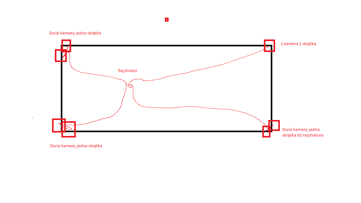

    Witam , u siebie w domu monitoring mam po skrętce już od 10 lat sam robiłem i śmiga, teraz szwagier przyszedł do mnie czy nie ogarnę mu monitoringu w jego nowo wybudowanym domu. Majstry zrobili tak że w kotłowni ma 4 kable skrętki dociągnięte do narożnika domu i tam na przestrzał idzie od puszki do puszki druga skrętka. Powiedzcie mi w tym przypadku wchodzi jedynie montaż tradycyjny nie uda się tego uruchomić w systemie PoE ? Tradycyjny mam na myśli że wspólne zasilanie i obraz bo jednej parze , tak jak mam u siebie zrobione. Pozdrawiam. Montaż monitoringu w domu szwagra - skrętka, PoE, tradycyjny system, kotłownia

    Ok zapoznałem się więc w moim przypadku potrzebował bym 3 x ATTE xPoE-3-11 i później w kotłowni rozdzielacz PoE żeby sygnał rozdzielić z tej skrętki która będzie mieć zamontowane te ATTE xPoE-3-1 ?
    Myślimy nad zestawem BCS rejestrator : PoE BCS-B-NVR0801-8P i do tego kamery BCS-B-TIP15FR3 .

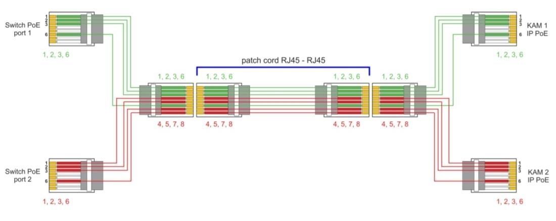

    Jeśli masz zamiar wybrać BCS, to wstrzymałbym się z zakupem switchy ATTE. Może się okazać, że te kamery będą pracować poprawnie na 4 żyłach skrętki, wtedy jeden kabel obsłużyłby dwie kamery, po odpowiednim zakuciu złącz RJ. Kilkaset zł zostałoby w kieszeni.
    Będziesz musiał jednak użyć w tym przypadku switcha 8xPoE, zamiast 4xPoE + 3x ATTE.
    Edit: Zauważyłem, że wybrałeś rejestrator z wbudowanym switchem - wtedy mój pomysł może nie zadziałać, bo nie wiem jakie standardy obsługują te wbudowane switche. Ogólnie pewniejszą opcją jest zwykły rejestrator + zewnętrzny switch.

    Też byłbym skłonny do rejestratora bez wbudowanego switcha PoE i zastosował bym zewnętrzy switch PoE.
    I można by było przemyśleć ten sposób co kolega @Alpha podpowiada odnośnie 4 żył skrętki.

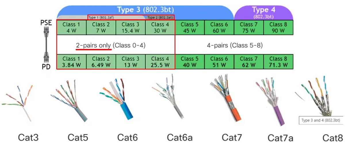

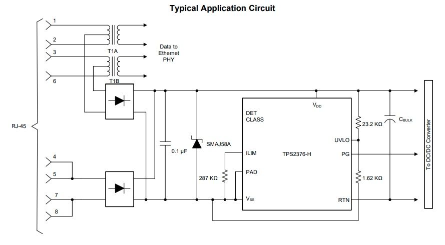

    Wybrałeś kamery obsługujące pasywne zasilanie 12V lub prze POE 802.3af i tu opcja rozdzielenia jednego przewodu na dwa i wykorzystanie każdego z osobna gniazd w switchu POE może się nie sprawdzić bo jeśli kamera pracuje w standardzie 802.3af to o ile się nie mylę linia danych leci na 1,2/3,6 a zasilanie tylko po dwóch parach 4,5/7,8.

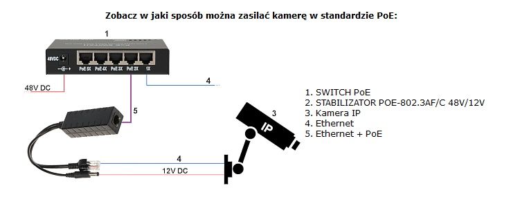

    Montaż monitoringu w domu szwagra - skrętka, PoE, tradycyjny system, kotłownia Montaż monitoringu w domu szwagra - skrętka, PoE, tradycyjny system, kotłownia
    Zapewne musiał byś wykorzystać dodatkowo STABILIZATOR 48V/12V POE-802.3AF.

    Oczywiście po mimo informacji zawartych na stronie BCS sam układ zasilania w kamerze może wspierać IEEE 802.3af/at dla tego po prostu musiał byś sam to sprawdzić czy taka modyfikacja kabla się sprawdzi.
