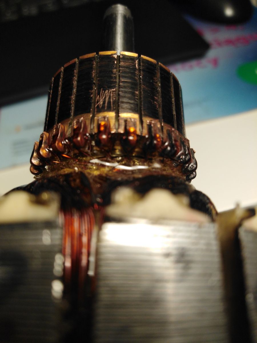

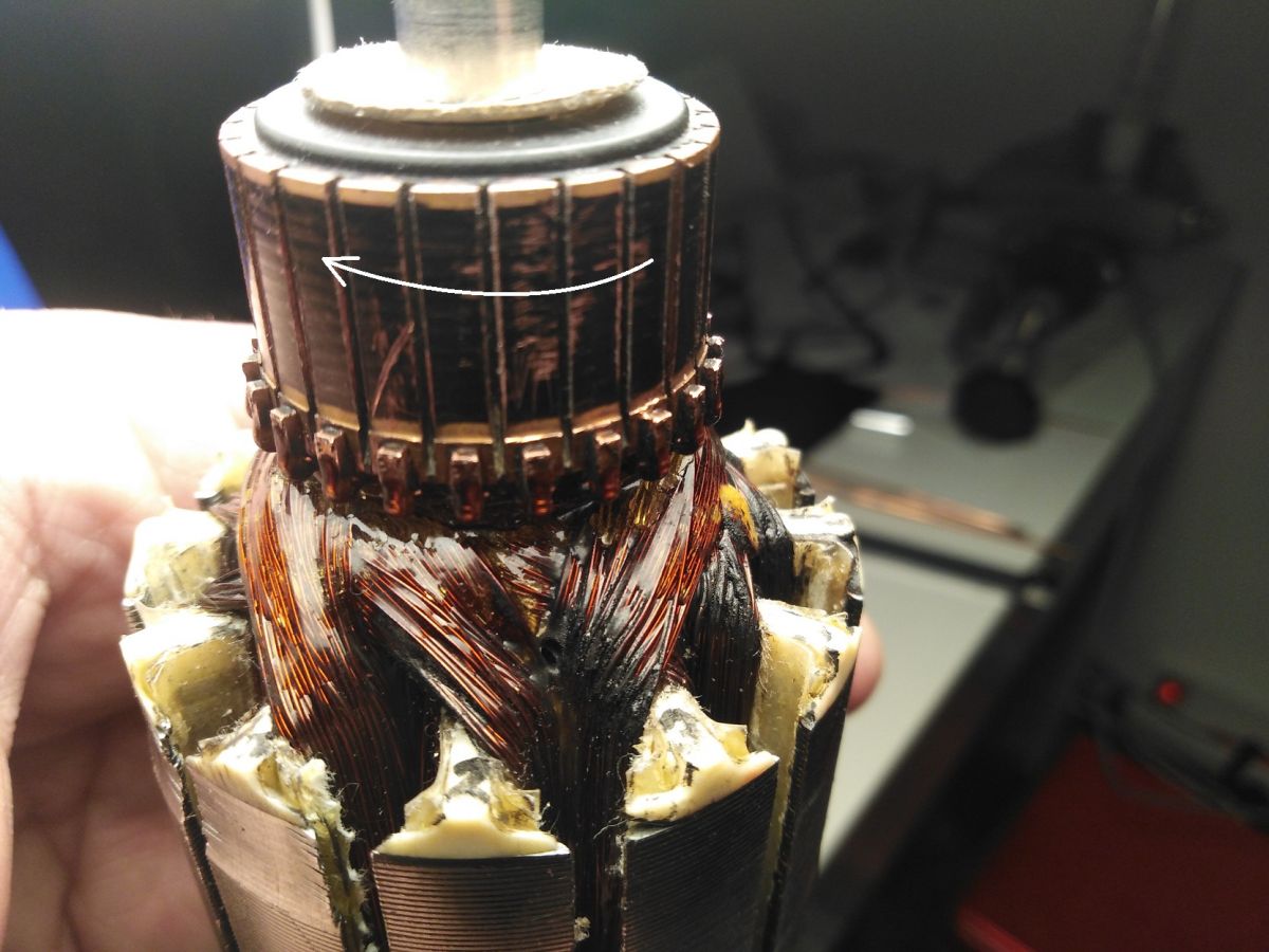

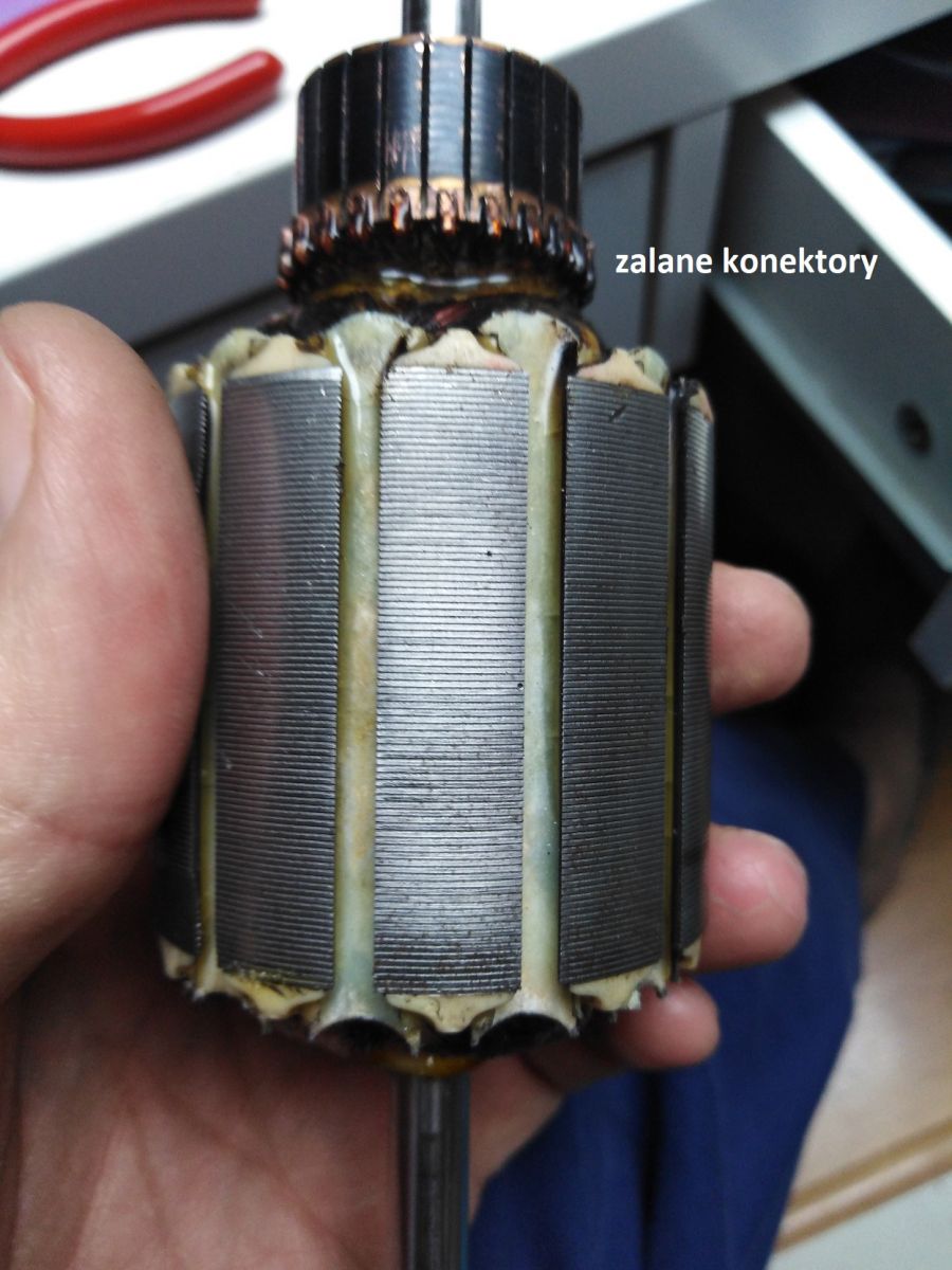

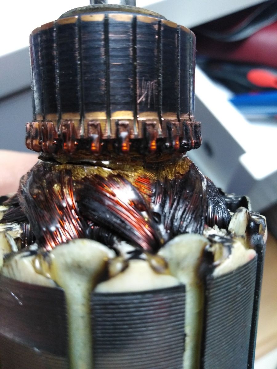

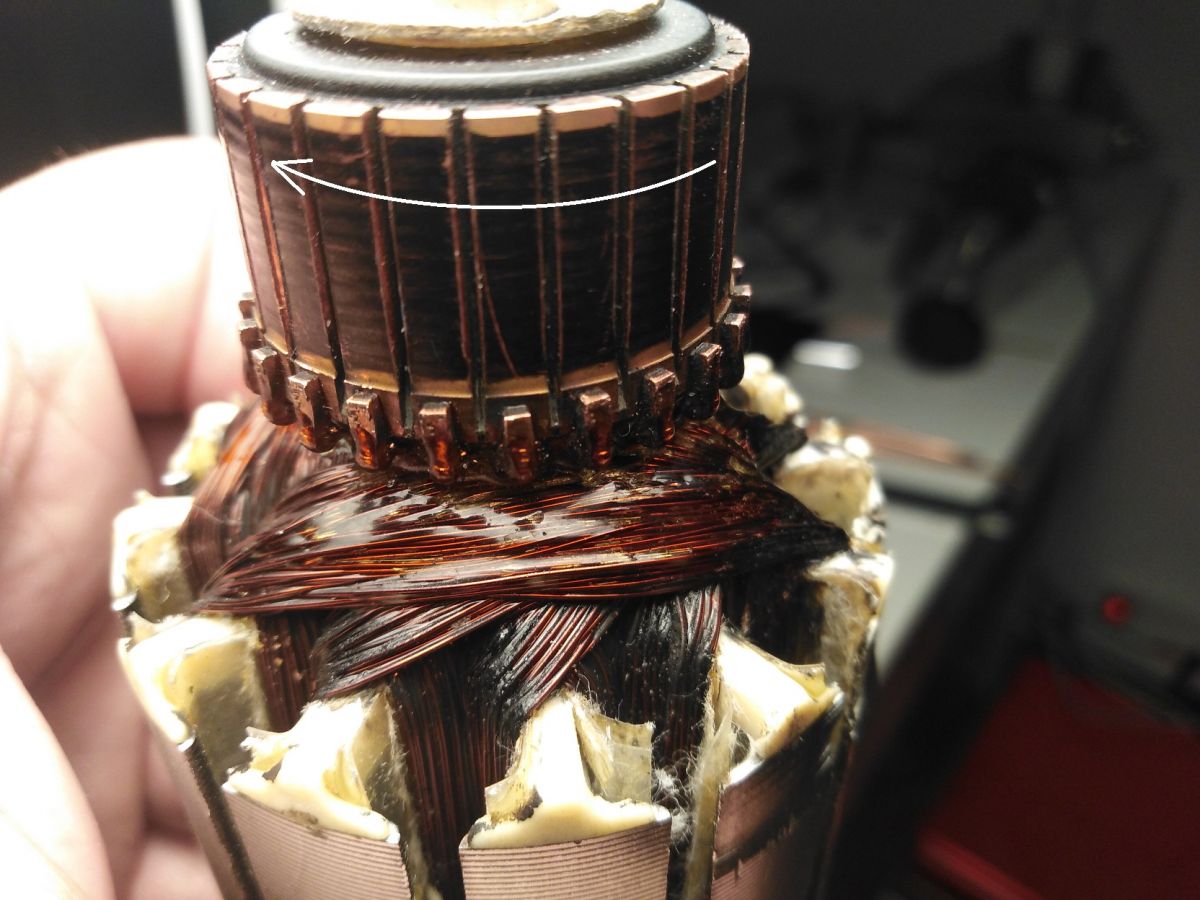

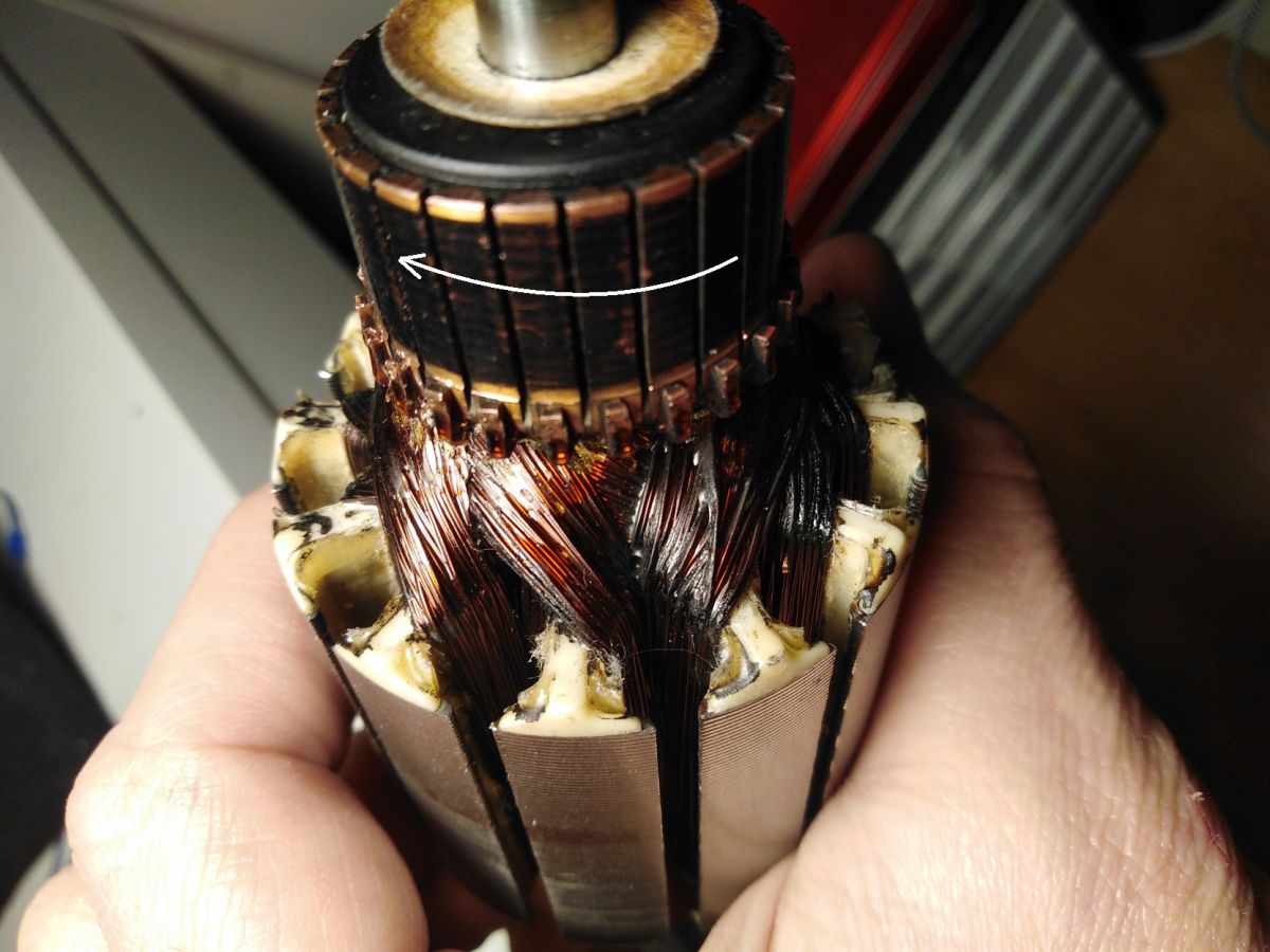

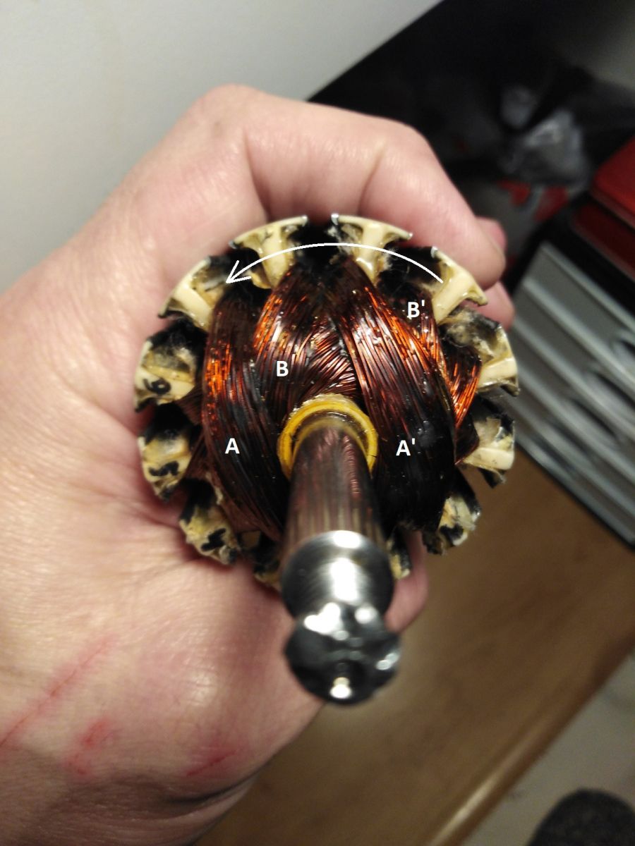

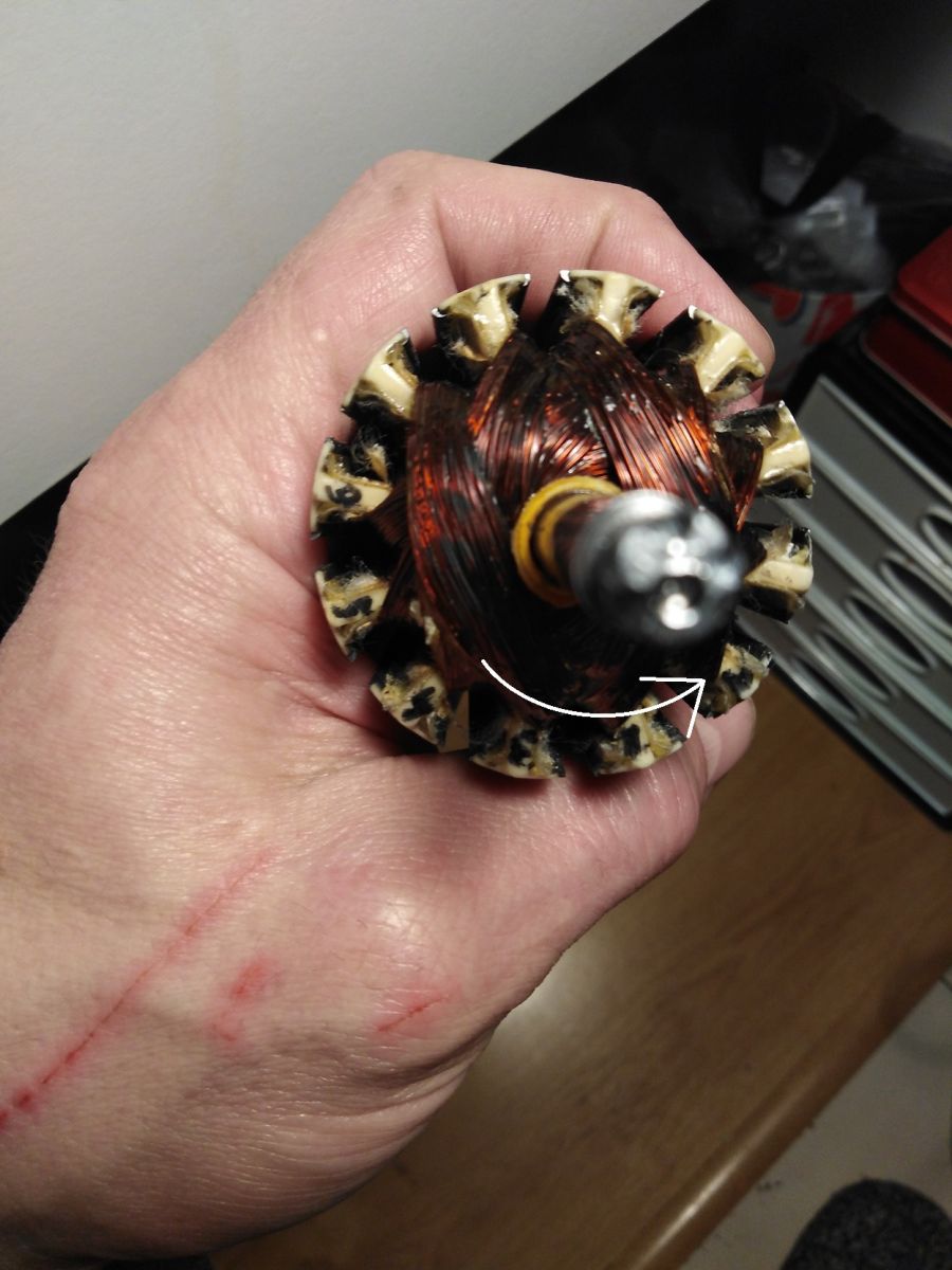

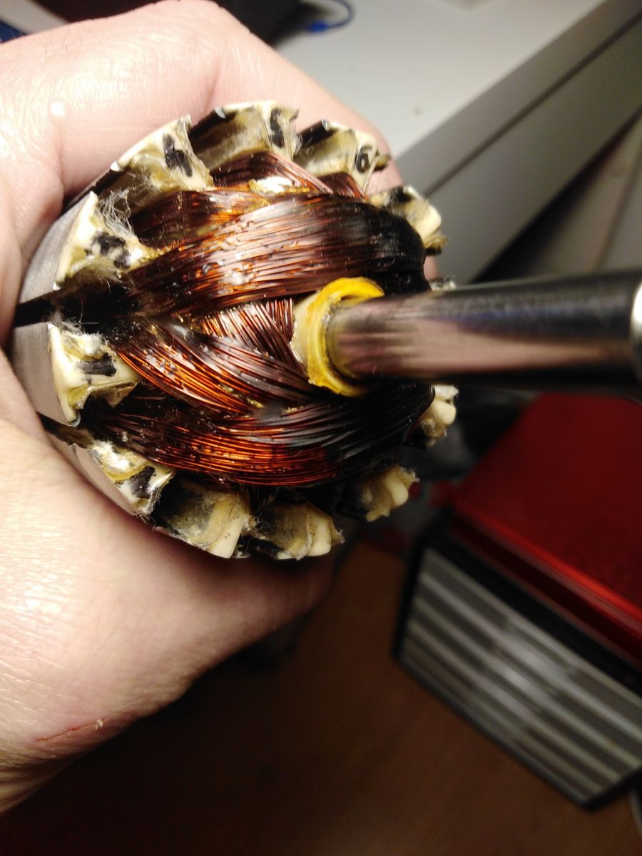

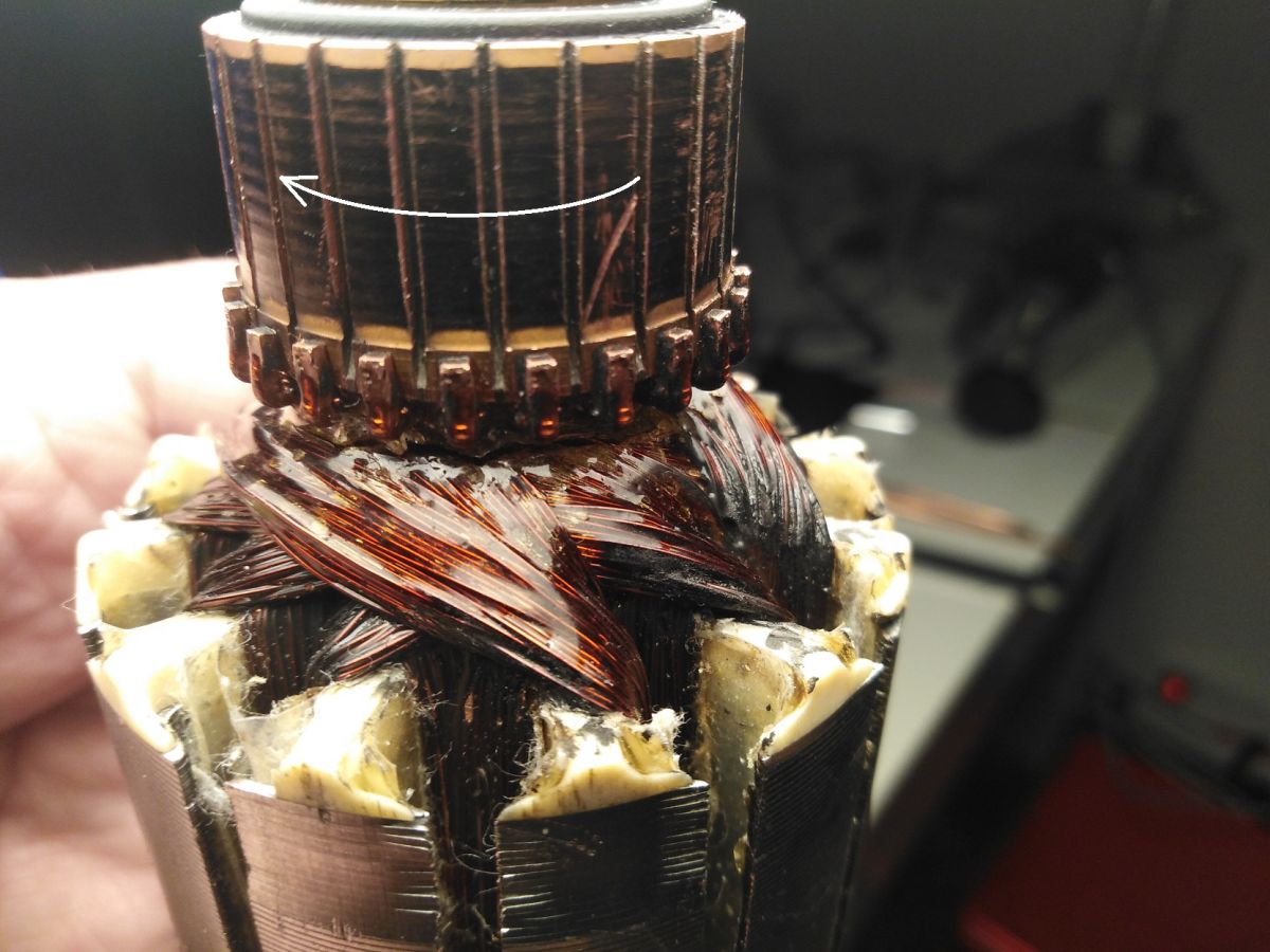

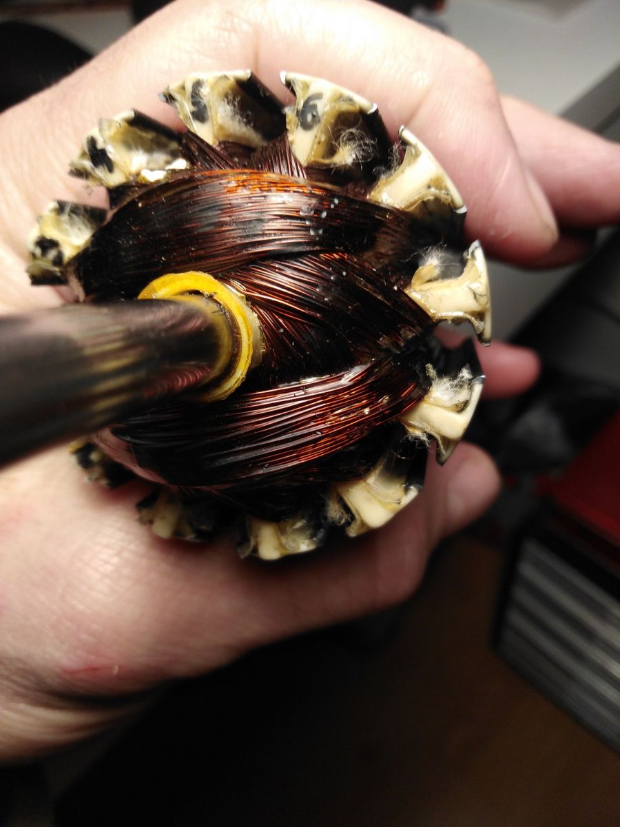

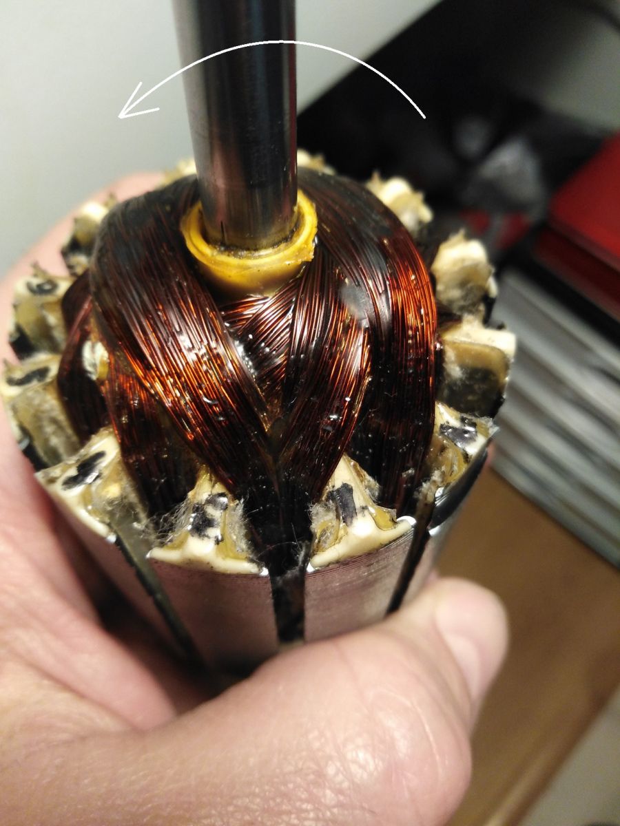

    Mam spalony wirnik przeciążonego silnika sokowirówki, w którym chcę wymienić uzwojenie.
    Silnik DC, 700W, niedostępny w sprzedaży. Wirnika też nie dobrałem. A przynajmniej nie udało mi się dobrać na "znanych portalach aukcyjnych".
    Posiada 24 konektory komutatora i 12 slotów na cewki z 96 nawinięciami drutem 0,3mm dla cewki (zakładam, że każdej). Kierunek obrotu wirnika wskazany na zdjęciach.
    Czy ktoś może pomóc, jaki przyjąć schemat dla tego wirnika? Może jest jakiś standardowy dla typowych wirników? Pytam, bo połączenia uzwojenia z konektorami komutatora zalane są lakierem i będę je musiał bezpowrotnie zniszczyć przy usuwaniu spalonych cewek. Mam narzędzia, lakier elektroizolacyjny. Dokupię drut nawojowy. Naprawiony wirnik wyważę w fachowym warsztacie.
    Tak, wiem - w cenie tej pracy kupię nową sokowirówkę albo tę samą używaną, ale sprawną. Ale nie o dokupienie tutaj chodzi... chodzi o przywrócenie do "życia" tej starej.
    Philips HR1861 - sokowirówka przezwojenie spalonego uzwojenia wirnika Philips HR1861 - sokowirówka przezwojenie spalonego uzwojenia wirnika Philips HR1861 - sokowirówka przezwojenie spalonego uzwojenia wirnika Philips HR1861 - sokowirówka przezwojenie spalonego uzwojenia wirnika Philips HR1861 - sokowirówka przezwojenie spalonego uzwojenia wirnika Philips HR1861 - sokowirówka przezwojenie spalonego uzwojenia wirnika Philips HR1861 - sokowirówka przezwojenie spalonego uzwojenia wirnika Philips HR1861 - sokowirówka przezwojenie spalonego uzwojenia wirnika Philips HR1861 - sokowirówka przezwojenie spalonego uzwojenia wirnika Philips HR1861 - sokowirówka przezwojenie spalonego uzwojenia wirnika Philips HR1861 - sokowirówka przezwojenie spalonego uzwojenia wirnika Philips HR1861 - sokowirówka przezwojenie spalonego uzwojenia wirnika Philips HR1861 - sokowirówka przezwojenie spalonego uzwojenia wirnika Philips HR1861 - sokowirówka przezwojenie spalonego uzwojenia wirnika Philips HR1861 - sokowirówka przezwojenie spalonego uzwojenia wirnika Philips HR1861 - sokowirówka przezwojenie spalonego uzwojenia wirnika

    No ale w czym problem ?
    Rozrysowujesz sobie komutator i żłobki na kartce. Oznaczasz liczbami. I odwijasz licząc zwoje. Oczywiście zaczynasz od tego na samym wierzchu.
    Wirnik z uzwojeniem podgrzewa się (widziałem w piekarniku, prodiżu, piecu do suszenia uzwojeń, suszarka do włosów, opalarka) tak aby lakier stał się konsystencji pozwalającej odwijać.
    A trzeba pilnować co by nie za mocno i nie uszkodzić komutatora.
    W domowych warunkach chyba najlepszy będzie piekarnik bo można łatwo dobrać temperaturę. W imadełku bo będzie bardzo ciepłe :)
    A schemat tworzysz sam odwijając.
    Możesz sobie połapać miernikiem obwody która cela na z którą, sprawdzić jaka rezystancja uszkodzonych a jaka sprawnych. Ale to tak dla zabawy etc

    Fidelis napisał:
    Na jaką wartość? Masz doświadczenie w tym obszarze, czy po prostu gdzieś widziałeś?
    Na wyczucie. Napisałem, że lakier ma zacząć puszczać, konsystencja gęstego miodu. A ile to trzeba dobrać bo są różne lakiery. Dajesz mu na początek 75 stopni i jak mało to podnosisz po 25 czy 50 stopni.
    Tak mam doświadczenie, w latach 80-tych przezwajałem po kilka dziennie. Tyle że tylko pierwszy raz się dokładnie dany model wirnika odwijało. A potem to usuwanie uzwojenia robiło się na zasadzie wycinania brzeszczotem i wybijania.

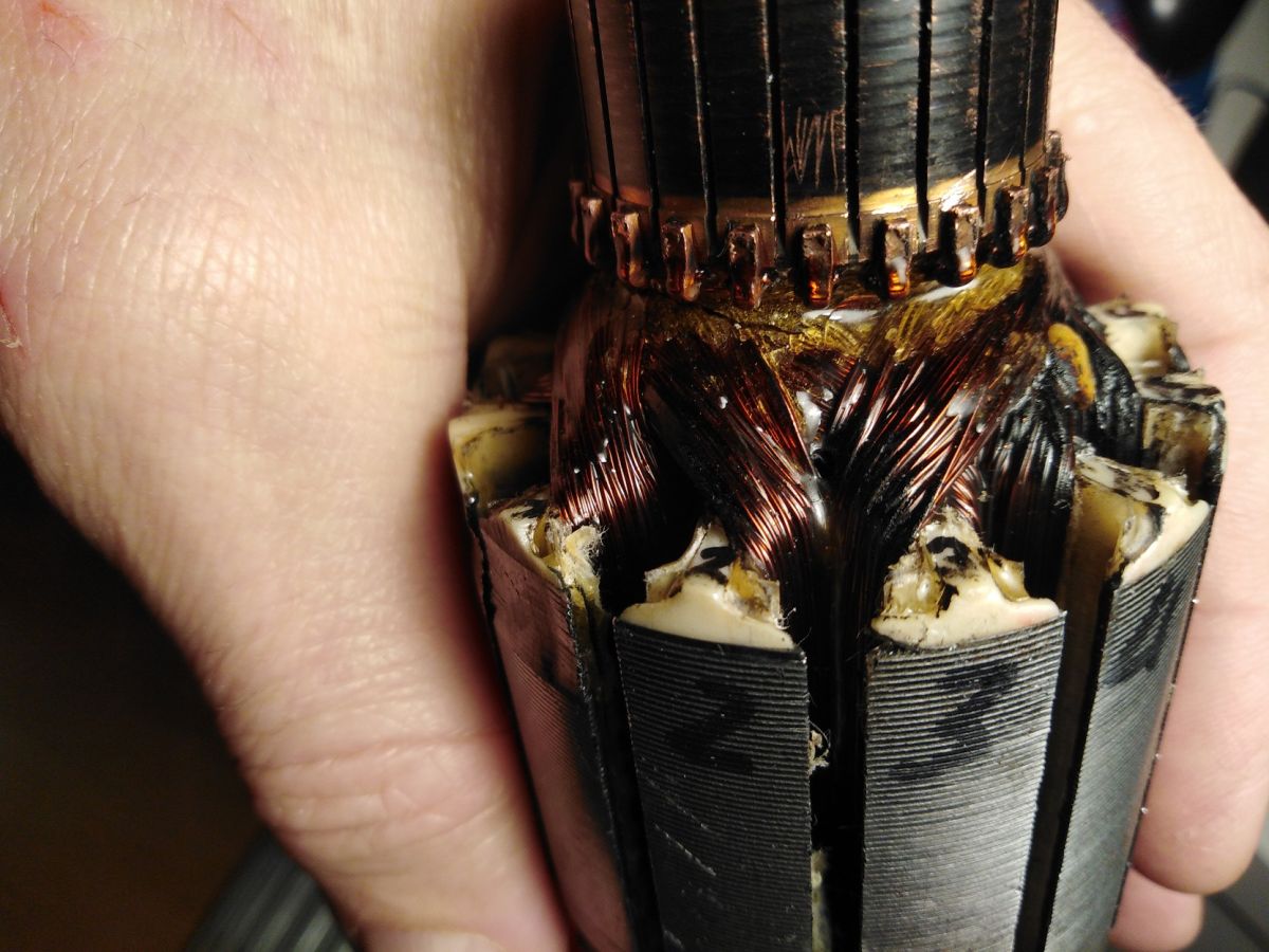

    Tak zrobiłem. Zmieniałem tem. od 75 do 200 z krokiem co 25st. Od 100st. lakier zaczął kruszeć, ale nie popłynął do 200st. To skruszenie, to i tak duże ułatwienie w jego usuwaniu, przynajmniej wokół komutatora. Niestety, kilka żył uszkodziłem. Drut obecnie jest już w takim stanie, że kruszy się równie łatwo, jak lakier.
    Dzięki za radę.
    Tak się zastanawiam, czemu ten lakier miał służyć? Ograniczeniu odstawania uzwojenia pod wpływem siły odśrodkowej i zneutralizowania powstałego w związku z tym ewentualnego "bicia"? Odprowadzeniu ciepła? Dodatkowej izolacji między zewnętrznymi cewkami? W alternatorze samochodowym rozumiem, że może w uzwojenie trafić mały kamień, ale tutaj takiego zagrożenia nie ma.
    Był jakiś powtarzający się schemat dla takich małych wirników (np. dla danego producenta urządzenia), czy nie było reguły? Pytam, bo jak nie uda mi się uzwojenia precyzyjnie odczytać, to zastosuję "jakiś standard" oparty o regułę lewej dłoni no i znane dostępne już informacje.
    Tak, ale to były czasy gdzie nie było tyle urządzeń do wyboru jak teraz.
    Zasadniczo Zelmer co jakiś czas zmieniał (obcinał koszty) i w sumie w tym samym odkurzaczu pojawiały się inne silniki.
    Od jakiegoś na licencji Hitachi (te lubiłem) po rodzime wariacje SK10 przy których bardzo rzadko robiło się wirnik bo przy uszkodzeniu często wypalało cele komutatora na węgiel.
    Izolacja, rozprowadzanie ciepła, usztywnienie, zmniejszenie wrażliwości na uszkodzenia mechaniczne.

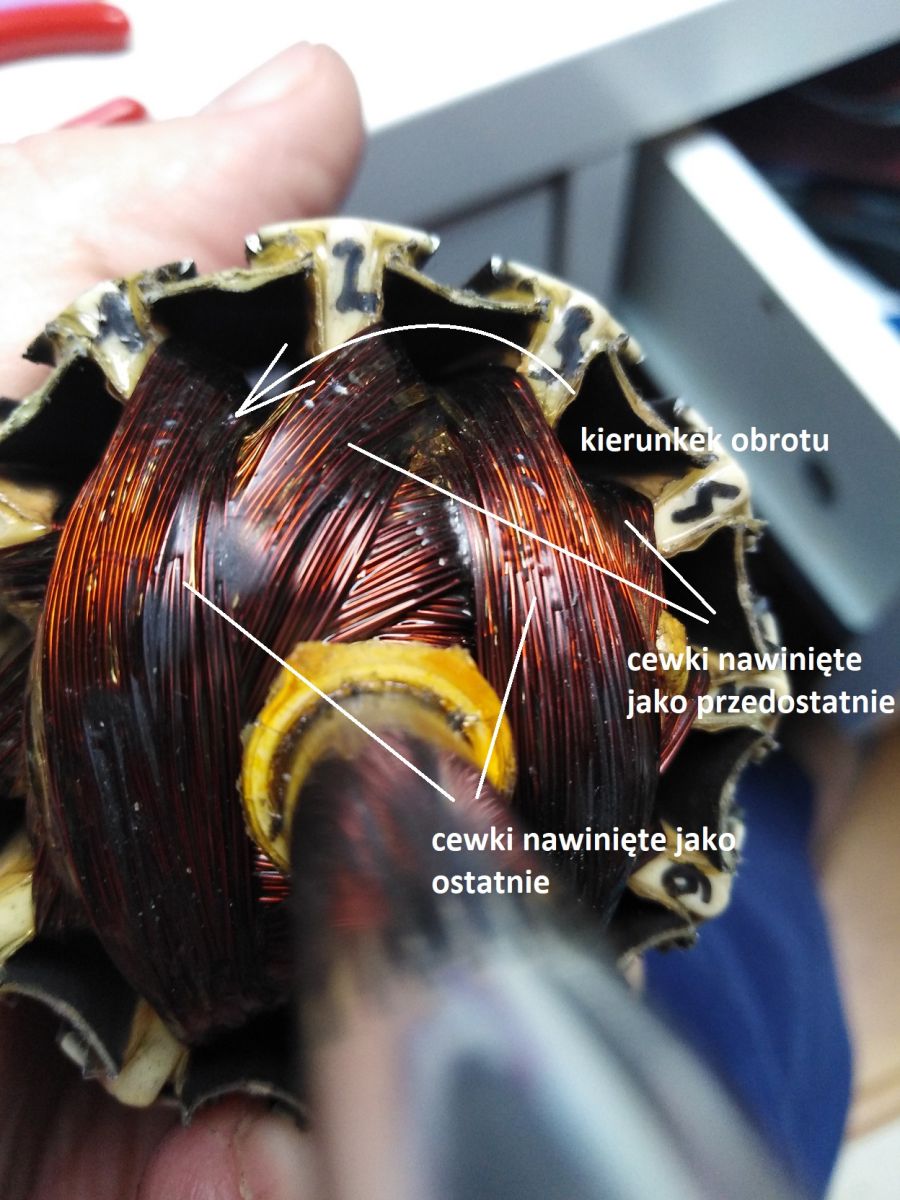

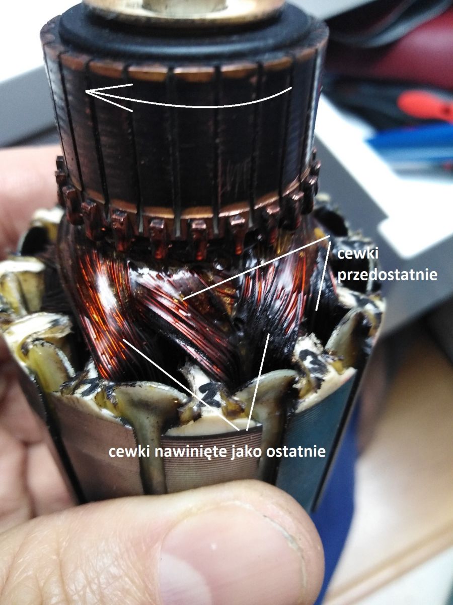

    Fidelis
    Posty: 798
    Pomógł: 2
    Ocena: 140
    Dzięki za wyjaśnienia.

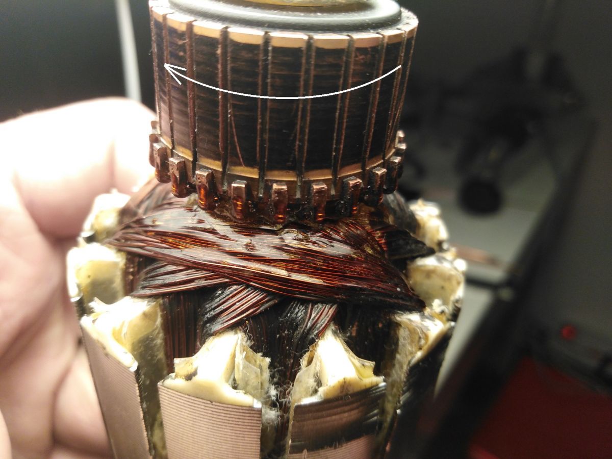

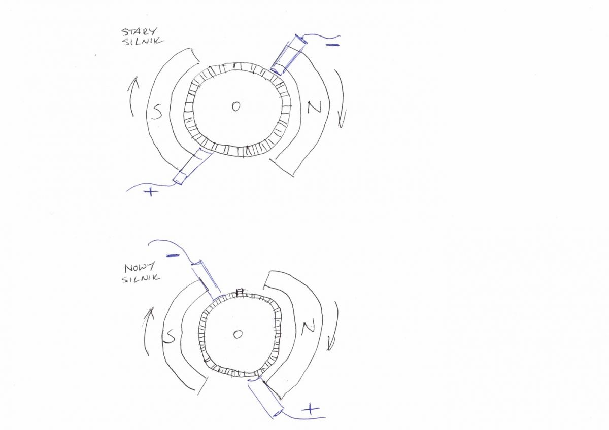

    Stałem się posiadaczem silnika (też DC, na magnesach, tyle, że 650W) niemal identycznej sprawnej sokowirówki Philipsa. Wyjąłem wirnik, który nie jest zalany lakierem, aby się na nim wzorować co do sposobu nawinięcia ostatnich dwóch cewek i przynajmniej namierzyć miejsca podpięcia do komutatora.
    Na koniec, w celach dydaktycznych, podłączyłem do tego silnika niskie napięcie z zasilacza (ok. 4-5 V DC). Wirnik obracał się w prawidłowym kierunku. Z ciekawości zmieniłem polaryzację, po której wirnik jedynie wibruje (od razu go odłączyłem, żeby nie spalić). Dlaczego tak się dzieje? Dlaczego nie obraca się w przeciwnym kierunku po zmianie polaryzacji?
    Dodam, że silnik od tej drugiej sokowirówki nie jest identyczny - ma przesunięte/obrócone o ok. 90 stopni położenie obu szczotek. Czy to przesunięcie ma znaczenie i o czymś przesądza? Jeśli tak, to czy przesądza o położeniu "podczepów" do komutatora zezwojów poszczególnych cewek?

    Tak .
    Czy to przesunięcie ma znaczenie.
    ma znaczenie.

    A jakie? Na co lub względem czego? Magnesów trwałych stojana, czy sposobu uzwojenia wirnika?
    Różnica w położeniu szczotek wygląda tak:
