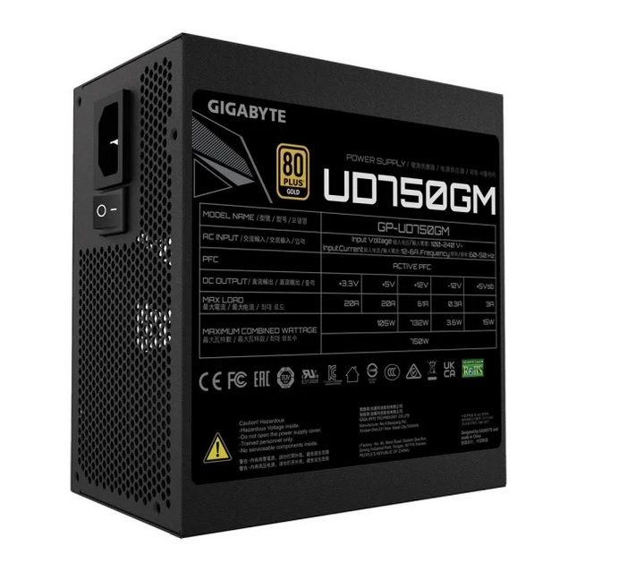

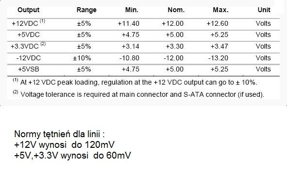

    kiss39
    Posty: 5356
    Pomógł: 397
    Ocena: 636
    To nie moze byc wina zasilacza Gigabyte UD750GM 750W, certyfikat 80 Plus Gold, ten model ma linie 61A, +12V o mocy 732W i moze zasilać dwie takie RTX 2060 więc trzeba szukac przyczyny gdzieś indziej.
    Częste restarty - Komputer podczas grania lub streamowania restartuje się
    KotowMar napisał:
    Czy testowałeś zasilacz pod obciążeniem testerem do zasilaczy. Spróbuj zmienić zasilacz.
    Wystarczy miernik uniwersalny za 30zł i sprawdzenie napięć linii zasilajacych +3.3V +5V +12V pod "obciążeniem" i na "pulpicie", czyli Norma napięć ATX Jak mierzyć napięcia miernikiem?
