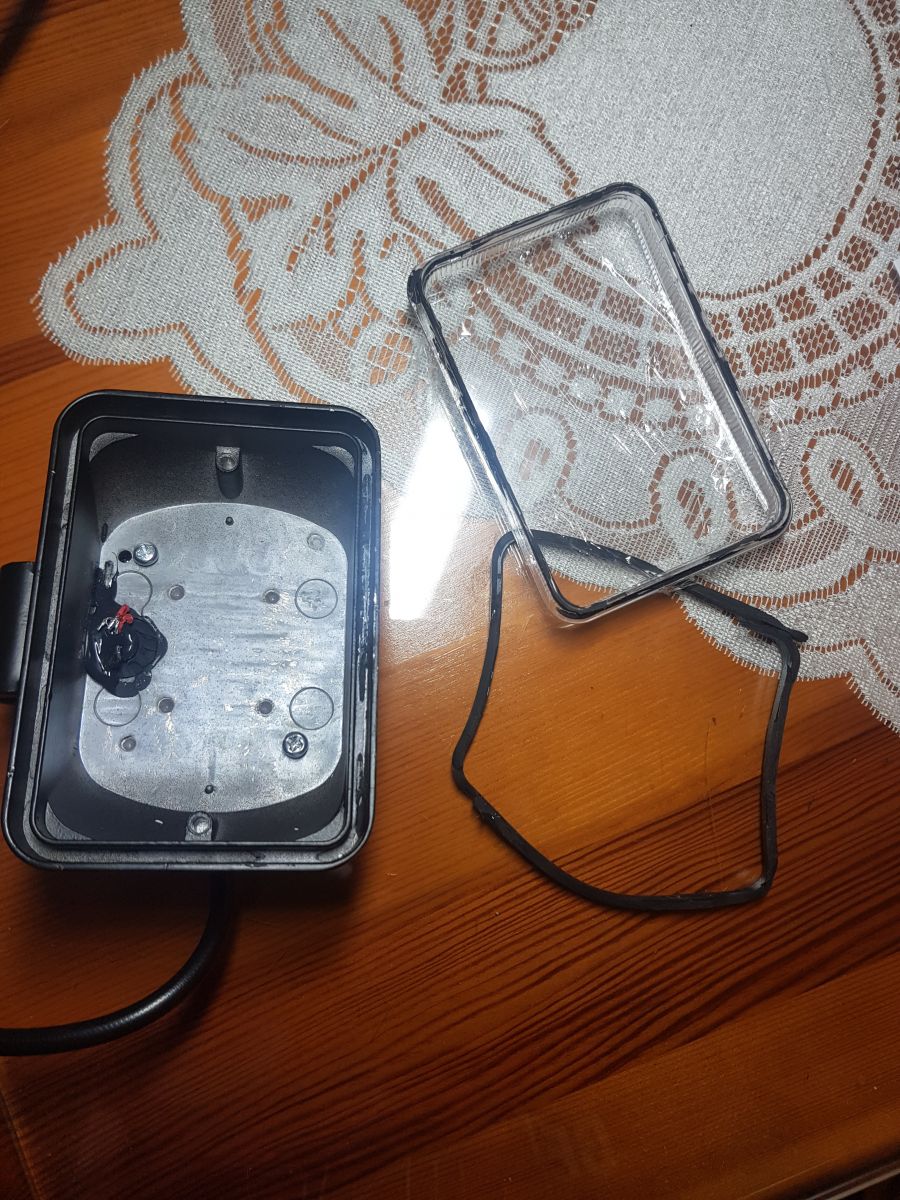

✨ Użytkownik poszukuje odpowiedniego kleju, masy lub silikonu do wklejenia i uszczelnienia klosza lampy. Proponowane rozwiązania obejmują poliuretanową masę klejąco-uszczelniającą od BOLL oraz silikon wysokotemperaturowy od K2, dostępny w czarnym kolorze. Użytkownicy podkreślają, że silikon powinien być odporny na wysokie temperatury, ponieważ klosz może się nagrzewać. Różnice między masą uszczelniającą a silikonem dotyczą głównie ich składu i konsystencji, przy czym masa jest gęstsza i nie ma octowego zapachu. Wskazano również na dostępność klejów w różnych kolorach i opakowaniach.
