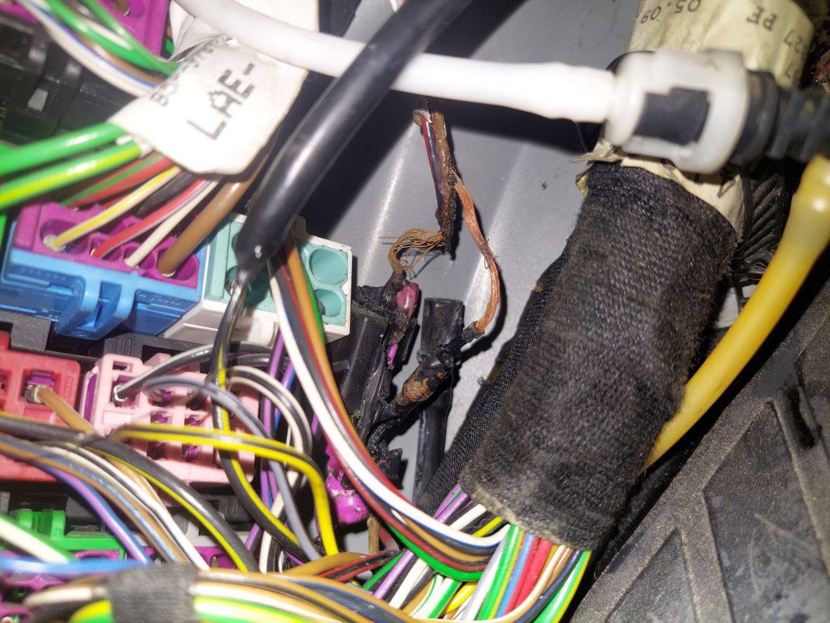

    Mam dwa spalone kable, od czego one mogą być, dodam też że nie dawno kupiłem ten samochód i centralny zamek na pilota nie działa.

    Po mojemu to chyba zdiecie od tyłu listwy z bezpiecznikami przy słupku. Ale można by coś podpowiedzieć jakby było widać całosc

    Oby to nie był początek większej roboty.
    Musisz "lecieć" po tych spalonych kabelkach od początku do końca i zobaczyć czy inne nie są spalone. Potem wycinka, wstawienie nowych o tym samym przekroju i to wszystko.

    Jeden jest brazawy a drugi czarno czerwony i wchodzą w dzwi
    Centralny nie działa na wszystkich, drzwiach? Czy tylko na jednych? Najczęstszą przypadłością niedziałającego centralnego zamka i/lub nie otwierania się elektrycznych szyb w Audi A4 - jest przerwana wiązka w gumowej osłonie znajdująca się między drzwiami a słupkiem.
    Skąd dokładnie wychodzą. I w które drzwi wchodzą? Lewe-Kierowcy? Prawe-Pasażera?

    Wchodzą w lewe dzwi kierowcy a te spalone co są to znajdują koło nóg przy drzwiach

    Te kable to stały plus i masa (brązowy). Zwarcie nastąpiło w przelotce drzwi kierowcy (pękła izolacja i druciki zaczęły się stykać)). Napraw, wymień przewody i po problemie.

    A od czego one mogą być
    Główne zasilanie modułu w drzwiach, który steruje szybą i zamkiem. To są skutki wkładania mocniejszych bezpieczników jak się przepala.
