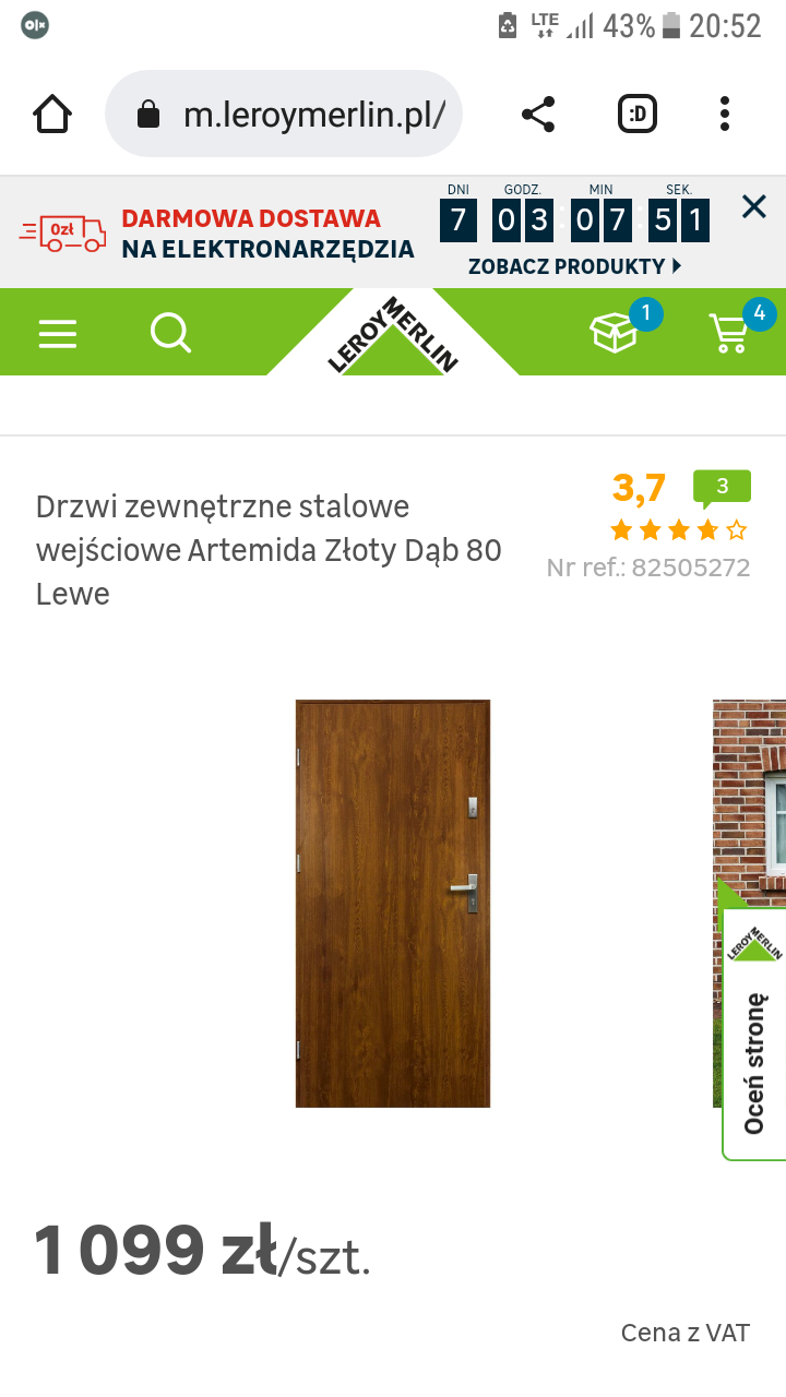

    Czy takie drzwi stalowe jedną futryną przyczepię do ścianki działowej z pustej cegły prostopadle a drugą prawą oscieznicę obuduje bloczkami gipsowymi? Utrzyma? Górna belka też na niej bloczki gipsowe będą. Wiem że to zewnętrzne i ja chce je do wewnątrz lokalu bo nie chce mi sie robic nadproży na te 80 cm pod bloczkami A nad futryną drzwi. Cała ściana budowana z bloczkow gipsowych ma wymiar 120 cm szerokość i 244 cm wysokosc. Ale w jej sklad wchodzą drzwi. 80 cm szerokie. Utrzyma? Jak to montować.

    Najprościej i pewnie najlepiej to belka drewniana (albo dwie skręcone razem deski) przyklejona pianą i dodatkowo 3-4 kotwy chemiczne bo w dziurawce nawet te specjalne kołki kiepsko trzymają z tego powodu, że podczas wiercenia cegła wewnątrz jest b. pokruszona. Dostawić futrynę wypianować i wsunąć na miejsce. Sposób drugi to też kotwy chemiczne ale ze dwie więcej, przystawić futrynę i narzucić do wewnątsz zaprawę. Pierwszy wydaje mi się lepszy.
    Jeżeli ścianka jest otynkowana to lepiej odbić tynk do cegły i "odkurzyć" jakimkolwiek unigruntem.

    Na samym kleju bloczki przy ścianie się nie trzymają więc albo trzeba zrobić wkucie co najmniej na kilka cm. albo stalowe "elki" z płaskownika przyśrubowane do ściany, bądź umieszczone w podkuciach i zarzucone zaprawą, ale takie coś ma sens tylko wtedy gdy drzwi mają być odsunięte od ściany.
    Nie tyle chodzi o wytrzymałość statyczną takiej konstrukcji co o wytrzymałość dynamiczną czyli odporność na wstrząsy, trzaśnięcia itp. To ciężkie metalowe drzwi i zwykle są wmurowane w solidną ścianę dlatego wydaje mi się, że osadzenie futryny na drewnianej belce i pianie będzie mniej wrażliwe na wstrząsy właśnie z powodu swojej elastyczności.

    Przy takich kombinacjach z cytryną mdf powinno się dać 4 "wąsy" z płaskownika wystające z obu stron po 10-15 cm poza futrynę, w miarę równo rozłożone . W miejscu futryny i wąsów trzeba podkuć tynk do cegły ustawić futrynę i kołkować wąsy dyblami do cegły dziurawki. Pod futrynę trzeba podłożyć dystanse 5-10 mm aby było miejsce na pianę. Identyczne mocowanie z drugiej strony. Zamiast nadproża można dać dwie rurki 1/2 " położone obok siebie i wkute w ścianę.
    Z futrynami stalowymi jest więcej zachodu bo są puste w środku. Najmniej kłopotu jest z futrynami regulowanymi. Zostawiasz dziurę w ścianie, pianujesz futrynę, zakładasz opaski i gotowe.

    A te drzwi już kupione ?
    Jeśli nie to ja bym Co się radził jeszcze zastanowić - to drzwi wejściowe do mieszkania, ciężkie - trudno będzie nawet skrzydło powiesić, jeżeli to nie wejście do lokalu to bez sensu, jak już muszą być stalowe futryny to jak najbardziej występują takie i do tego jakieś normalne lekkie skrzydło.
    A tajemniczym "nadprożem w ścianie działowej" to ty się nie przejmuj - bo nie ma czym nic się nie stanie jak będą same bloczki nad drzwiami nie ma się co zawalić :-), skoncentruj się nad połączeniem budowanej ściany z tymi ścianami co już są coby się nie przewróciła :-)
