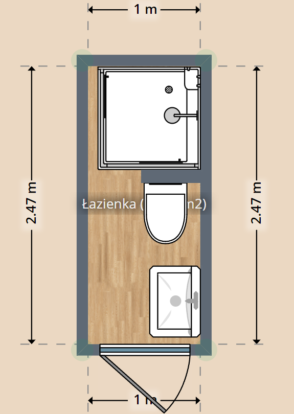

    Posiadam ubikację. Ma ona 120x100 cm. Do niej wiedzie mały korytarz również o wymiarach 120x100. Po jednej stronie jest ściana nośna po drugiej działowa. Chcę powiększyć ubikację o ten korytarz. Drzwi osadzone są obecnie w stalowej futrynie.
    Zastanawiam się jak poprawnie przesunąć te drzwi, a konkretnie chodzi o przestrzeń nad drzwiami (około 40-50 cm). Czy powinienem zrobić nadproże np. z dwóch kątowników i na nich np. bloczek komórkowy. Czy wystarczy zrobić konstrukcję z profili i obudować je karton gipsem.

    Mniej więcej taki mamy pomysł:
    Plan małej łazienki z WC, prysznicem i umywalką
    Rozmieszczenie sprzętu jest prowizoryczne, bo w tym narzędziu z którego korzystałem nie mogę zmniejszyć wymiarów.
    Bateria prysznica ma być na ściance na której będzie wisiał WC. Umywalka będzie znacznie mniejsza, żeby nie wbijać się w nią na wejściu.
    Sam prysznic będzie w całości, bez tego marginesu po lewej. Najprawdopodobniej prysznic na podwyższeniu ponieważ dojście do kanalizacji jest na tylnej ściance i może nie uda mi się schować odpływu z wc.
    Fajnie było by jeszcze znaleźć zamknięcie wejścia do prysznica. Dowiadywałem się i minimalne to 70 cm. Ja tam widziałbym "składaną" szybę np. po 20 cm.

    Pisząc o niewielkim uzysku z takiej przebudowy bardziej myślałem o drzwiach wejściowych bo one są głównym problemem. O tym, że nie ma prysznica to nawet nie pomyślałem bo często w blokach jest tak, że kibelek i łazienka są osobne, tak jak było u brata. W ubikacji muszla została przesunięta do przodu a w jej miejscu na podwyższeniu postawiliśmy pralkę ładowaną z przodu.
    Stawiając kibelek na tej ścianie co umywalka dojście do prysznica jest lepsze bo nie ma murka. Można zrobić tzw. brodzik na miarę czyli z płytek z liniowym odpływem , są też takie gotowe brodziki. O szerokości 1metra są dostępne drzwi prysznicowe trójdzielne. Nie znam rozkładu mieszkania ale likwidując drzwi z korytarzyka i robiąc wejście w ściance działowej zyskujemy miejsce na pralkę.
    Kabina prysznica-90 cm
    Kibelek-60 cm
    Umywalka -50 cm
    Pozostaje 50 cm na pralkę ładowaną z góry lub ładowaną z przodu w wykonaniu "slim". Tyle da się wycisnąć z tego układu jeżeli możliwe jest zrobienie wejścia z sąsiedniego pomieszczenia. Zyskujemy też miejsce na zlikwidowanych drzwiach.

    Analizowałem umieszczenie muszli ze stelażem na ścianie dłuższej, obok umywalki. Ale stelaż z tego co się orientowałem zajmie minimum 8 cm, osadzona muszla to minimum plus 52 cm. Czyli mamy 60 cm i sądzę, że będę uderzał głową w ścianę, a przejście pod prysznic będzie zbyt wąskie.
    Propozycja z mojego szkicu chyba jest lepszym rozwiązaniem. Postawiona ścianka będzie zawierała w sobie stelaż na WC oraz podłączenie pod prysznic. Przejście pod prysznic będzie około 50 cm.
    Wracając do swojego problemu w temacie to znalazłem odpowiedź po obejrzeniu innego filmu
    Zatem zrobię jedną stronę z profilu UA bo będzie trochę zmniejszony otwór, u góry zrobię również z profili zabudowę z kartongipsu, na który później pójdą płytki.
    Co sądzicie?

    Pytanie podstawowe jak w kawałku ścianki z G-K chcesz zamocować stelaż, który ma dwie dolne kotwy podłogowe i dwie górne do ściany i to ma wytrzymać siły gnące wywierane przez ciężar muszli i człowieka razem i ponad 100 kilo? Przy takiej wydmuszce to można co najwyżej WC kompakt postawić. Aby to wszystko wytrzymało to w środek ścianki wypadało by wstawić dwa profile ościeżnicowe podłoga-sufit ale wtedy stawiasz ścianę i zabierasz światło w prysznicu.

    Właśnie się zastanawiam jak taką ściankę zbudować, na pewno zamiast KG chce wykorzystać płyty budowlane ultrament. Ale pozostaje problem stworzenia solidnej konstrukcji.
    Docelowo ma tam powstać ścianka rozdzielająca wc od prysznica. Powoli się zastanawiam czy nie odejść od tego.
    Jakieś propozycje? Czy ktoś tego typu rozwiązanie zastosował?
