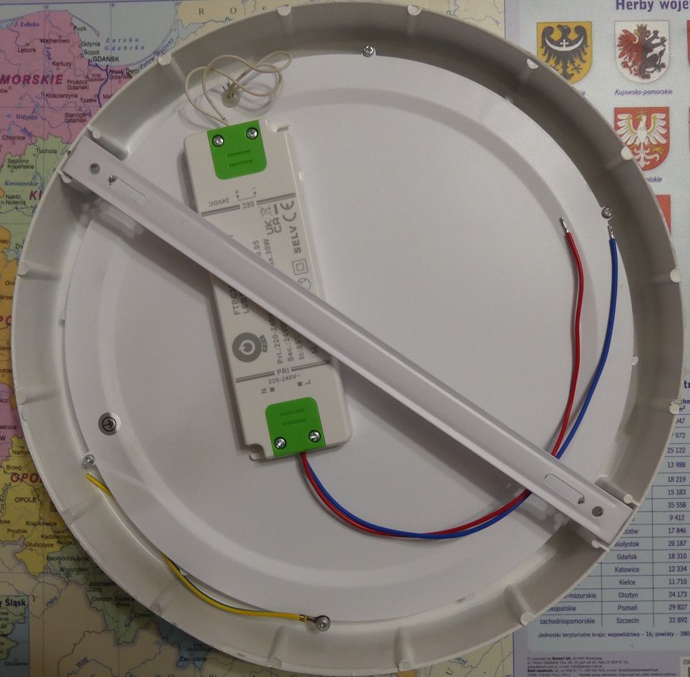

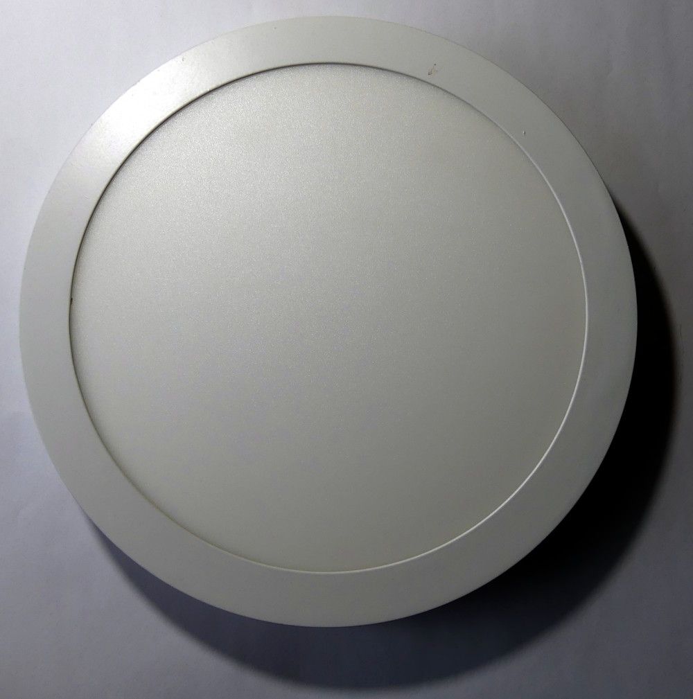

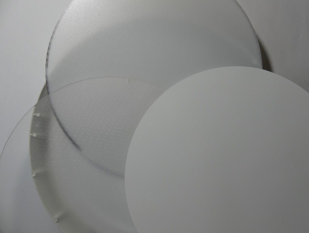

  • Okrągły biały panel świetlny lub plafon sfotografowany z góry na jasnym tle
    Widoczny na zdjęciu plafon LED pracował jako oświetlenie w kuchni i po kilku latach zaczął migać oraz tego samego dnia przestał działać. Tego typu urządzenia niestety mają zintegrowane źródło światła i trzeba je wymienić w całości. Oczywiście w pobliskim markecie dostępne były plafony znacznie większe i o nieco mniejszej średnicy co po demontażu skutkowało by śladem na farbie. Uszkodzony plafon ma metalową obudowę te w sklepie były plastikowe. Takich plafonów zwykle nie opłaca się naprawiać, jednak byłem ciekawy co się uszkodziło.

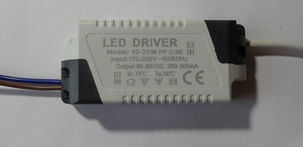

    Plafon wykorzystuje zasilacz stałoprądowy 300mA 60-80V.

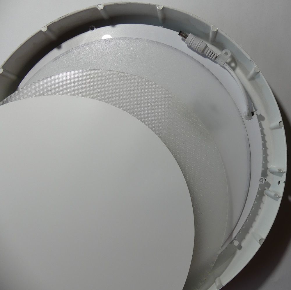

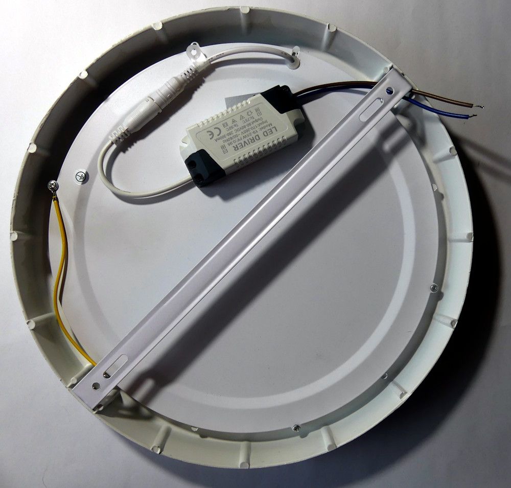

    Wnętrze okrągłej oprawy LED z zasilaczem, przewodami i metalową poprzeczką montażową
    Biały zasilacz LED „LED DRIVER” z przewodami po obu stronach na jasnym tle

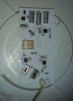

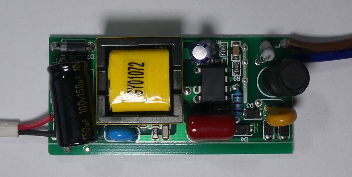

    Zasilacz okazał się działać poprawnie, wewnątrz nie zlokalizowałem przegrzanego PCB typowego dla mniejszych źródeł światła LED.
    Płytka elektroniki z transformatorem, kondensatorami i przewodami na białym tle

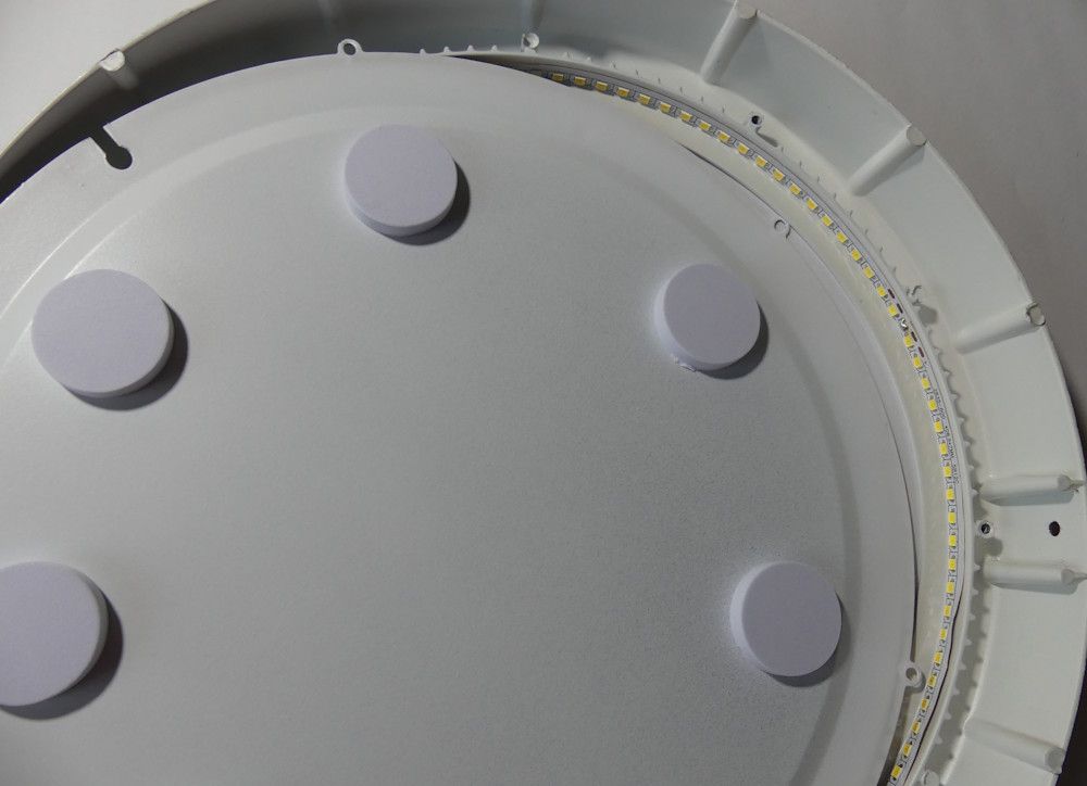

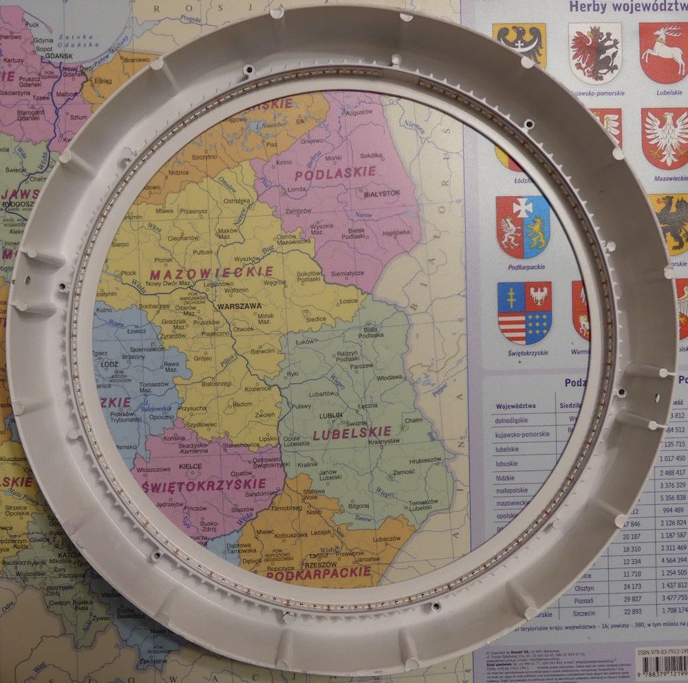

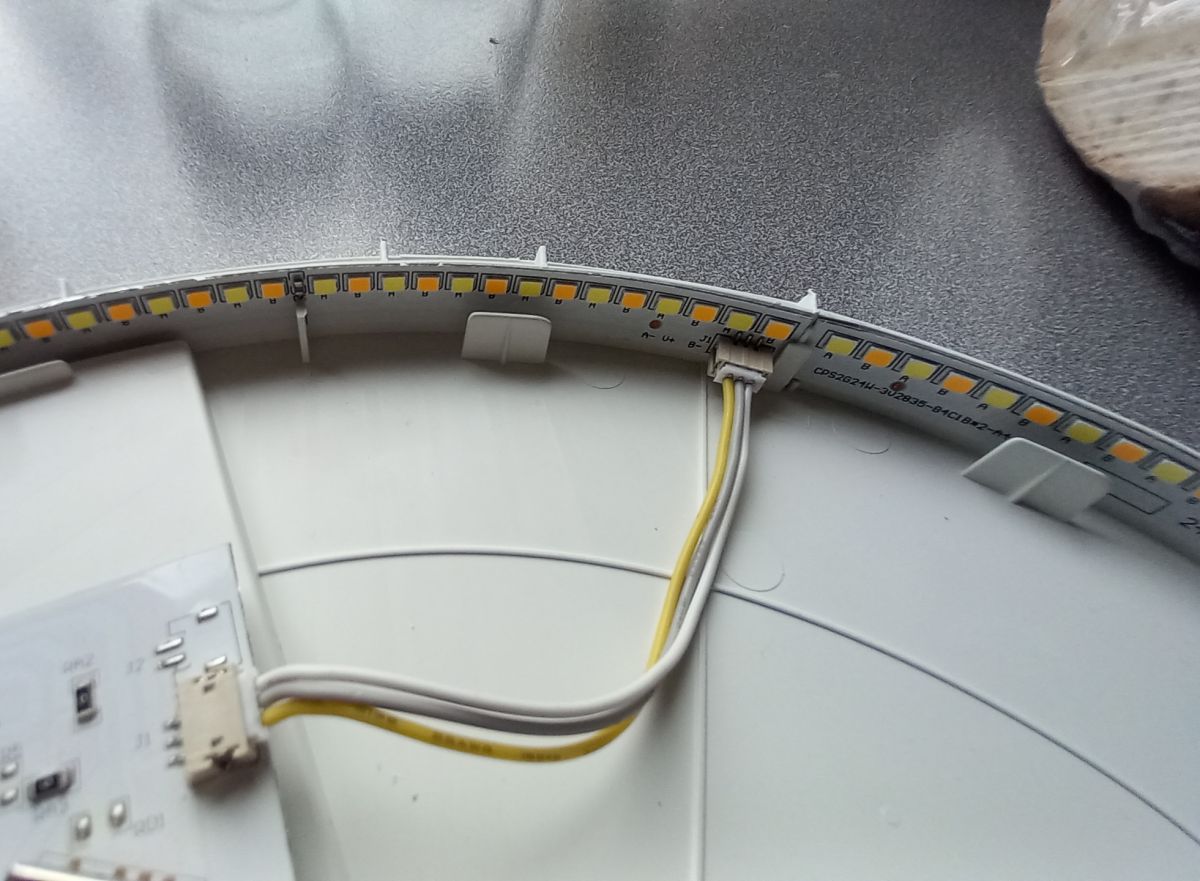

    Wewnątrz znajdziemy pasek LED.
    Wnętrze okrągłej oprawy LED z pierścieniem diod i czterema okrągłymi elementami na płycie
    Cienki reflektor odbija światło, zewnętrzna matowa część rozprasza światło a wewnętrzna przezroczysta przekazuje światło emitowane przez pasek LED.

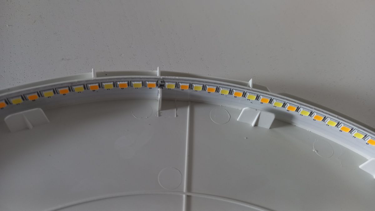

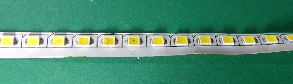

    Na pasku widoczne są LED z ciemniejszymi kropkami.
    Taśma LED z białym przewodem i złączem na zielonym tle
    Zbliżenie paska LED z żółtymi diodami SMD na białej taśmie na zielonym tle

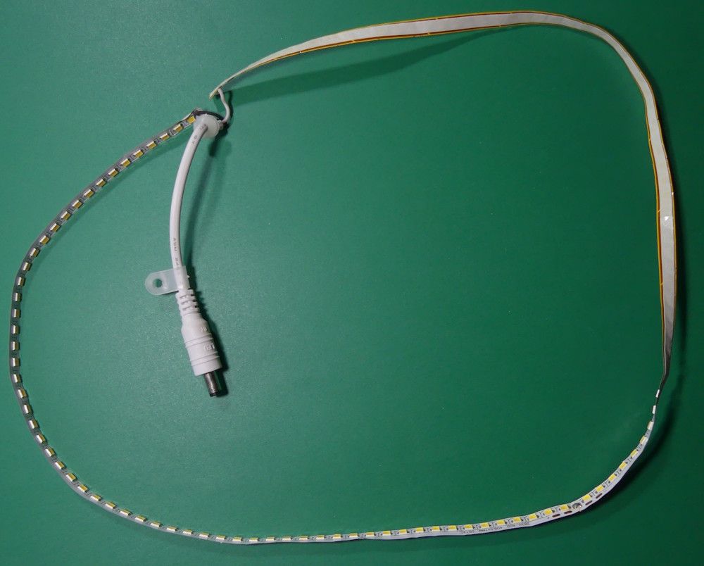

    Pasek zawiera 120 LED, połączone są w równoległe zestawy 5 LED, te zestawy połączone są w pasku szeregowo.
    Daje to 24 szeregowo połączone zestawy, przy napięciu 80V na każdym LED powinno pojawić się napięcie ~3,3V. Prąd 300mA rozpływa się w każdym zestawie i przez pojedynczy LED płynie ~60mA. Oczywiście teoretycznie, gdyż LED nagrzewają się i niektóre będą pracowały z mniejszym a niektóre z większym prądem. Z czasem dojdzie do uszkodzeń LED w grupach.

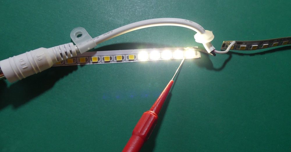

    Zapaloną taśma LED na zielonym tle, z przewodem i czerwoną sondą dotykającą paska

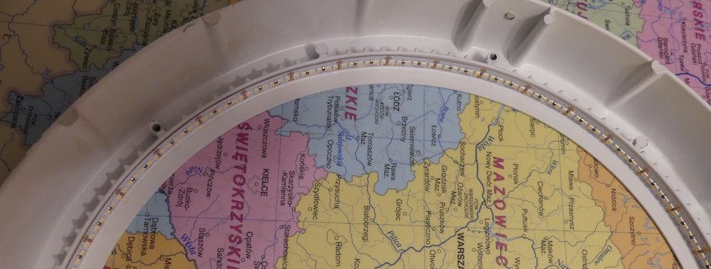

    Nie mam takiego paska LED ale mam wiele ścinków pasków przystosowanych do pracy ze stałym napięciem. Paski LED pracujące z zasilaczem stałonapięciowym łatwo poznać po rezystorach obecnych na taśmie, niestety na tych rezystorach pojawiają się straty zmieniane na ciepło. Kiedyś popularne były paski 12V, obecnie dostępne są 24V a nawet 48V. Sprawdziłem kilka pasków i żaden nie pasował idealnie. Istotne jest aby LEDy świeciły na odpowiedniej wysokości w krawędź materiału rozpraszającego światło. Wprawdzie naprawa jest mało opłacalna, jednak postanowiłem wypróbować jeden ze ścinków docięty do odpowiedniej długości.
    Okrągła rama z pierścieniem LED leży na mapie Polski z widocznymi nazwami województw
    Białe okrągłe urządzenie z pierścieniem diod LED leży na mapie Polski
    Pozostało sprawdzenie zasilaczem warsztatowym.
    Podświetlona lupa nad mapą Polski z widocznymi województwami i herbami po prawej
    Świeci jednak nieco ciemniej niż oryginalny pasek. Pozostaje wykorzystanie 24V zasilacza z demontażu (szyldy reklamowe są dość szczelne, zasilacze z demontażu często są w bardzo dobrym stanie). Całość można zamontować aż trafi się plafon o odpowiednich rozmiarach na wymianę.
    Tył okrągłej oprawy sufitowej z zasilaczem SELV, uchwytem montażowym i przewodami czerwonym i niebieskim

    Też próbowałem naprawić jeden plafon. Też migał i zgasł, tylko tyle wiedziałem z info. Tam driver rozbudowany był bo miał w opcji pilot i co ciekawe na płycie była też sekcja apfc i to ona padła. Efekt był taki że część sterująca nie dostawała zasilania, po wymianie kontrolera apfc, ożyło. Niestety chyba tez i ledy umarły bo nie świeciły pomimo działającego drivera... . Tam było kilka pasków i połączone były równolegle, chyba.

    Zasilacz z APFC w plafonie to dobra informacja, widać producenci dbają o ilość produktów prowadzanych do sieci. Niestety zasilacz z tego uszkodzonego to typowy SMPS, który pobiera prąd w szczycie sinusoidy.

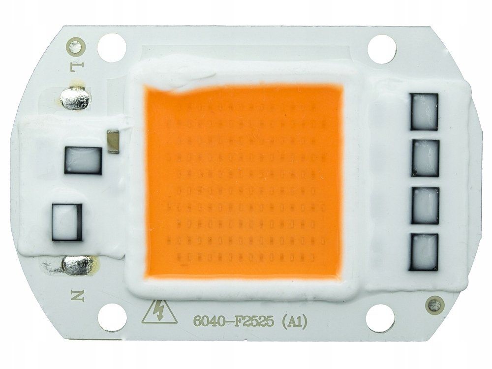

    Można by zaryzykować włożenie jakiegoś współczesnego wydajnego paska LED np. typu COB + odpowiedni zasilacz 24V lub gotowy moduł np. AVIS z Orno lub Kanlux MODv2.
    Te moduły są dobre również do naprawy plafonów na zwykłą żarówkę, zwłaszcza tych gdzie wchodzi tylko żarówka świeczka E27 max 60W. No i plafony na świetlówki kołowe i tzw. motylki (DD 16, 28 i 38W) - czasem taki moduł to jedyna opcja żeby nadal używać plafonu.
  • #15 21896619
    noel200
    Posty: 1892
    Pomógł: 36
    Ocena: 815
    Ja nie dalej jak tydzień temu też w mieszkaniu naprawiałem plafon. Mój jednak miał gniazdo na oprawkę E27. Ale duża moc źródła, zamknięcie tego i co rok ledy padają. Użyłem teraz takiego modułu:
    Moduł LED COB na białej płytce z pomarańczowym kwadratem fosforu i zaciskami L oraz N
    Tylko dałem oczywiście duży kawał blachy aluminiowej pod spodem do rozpraszania ciepła. Oczywiście po zamknięciu obudowy nie widać różnicy, poza tym, że świeci mocniej.
    Generalnie lubię takie plafony. Mają dużą powierzchnię oddawania ciepła i światła zamiast jednego punktu. Eliminuje to ostrą granicę światła/cienia. Jak wzrok się starzeje to takie rozproszone źródła światła bardzo pomagają.

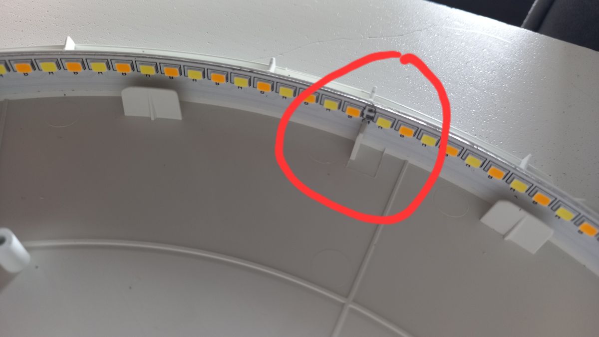

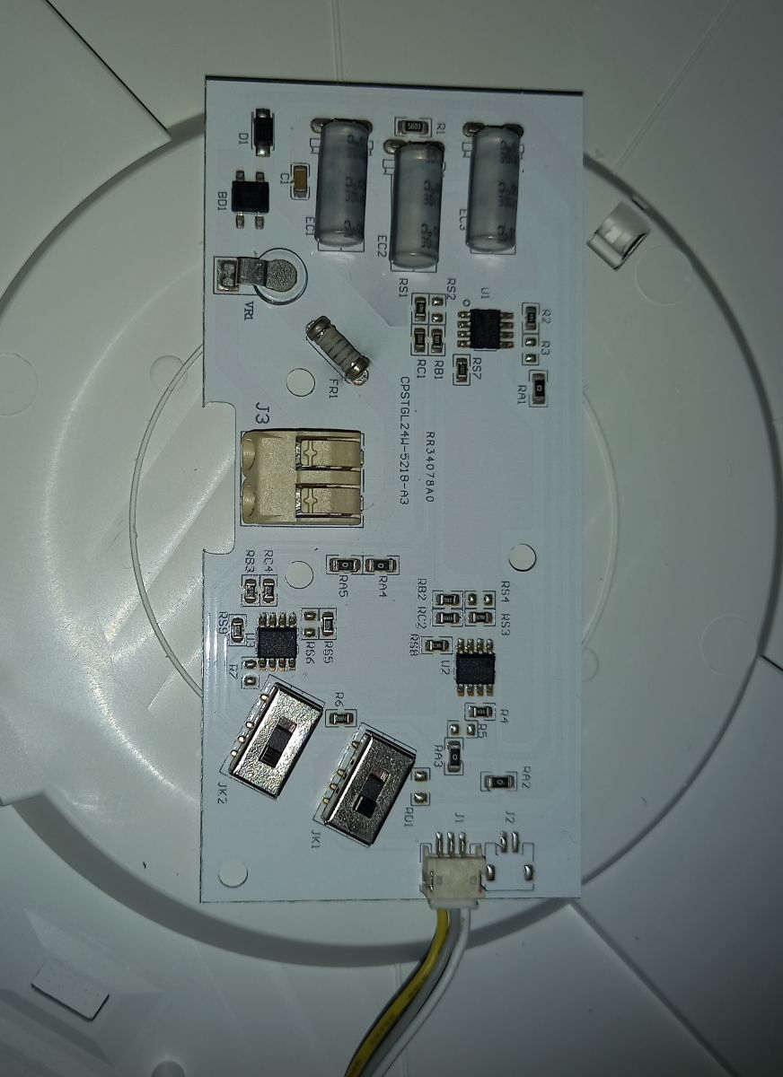

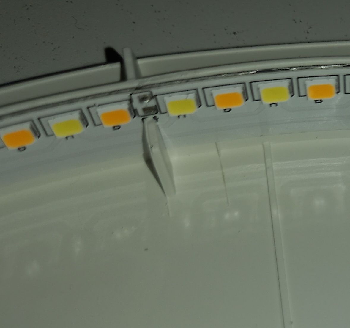

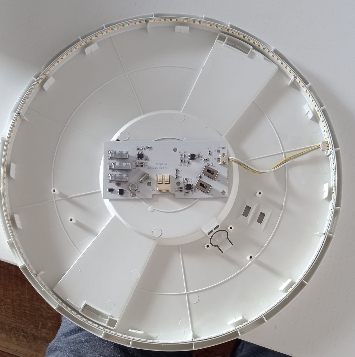

    Wnętrze i usterka oraz prowizoryczna naprawa plafonu LED

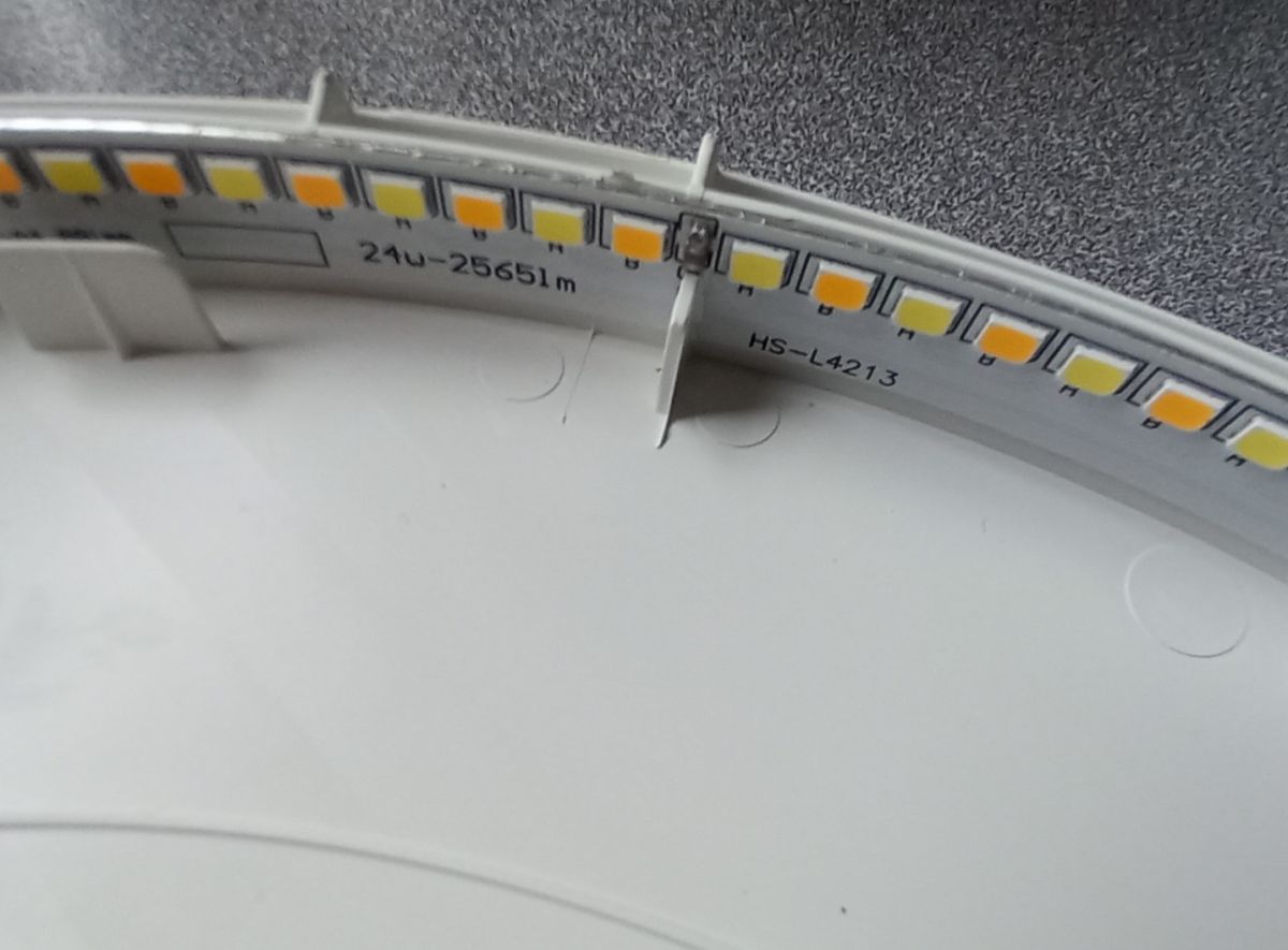

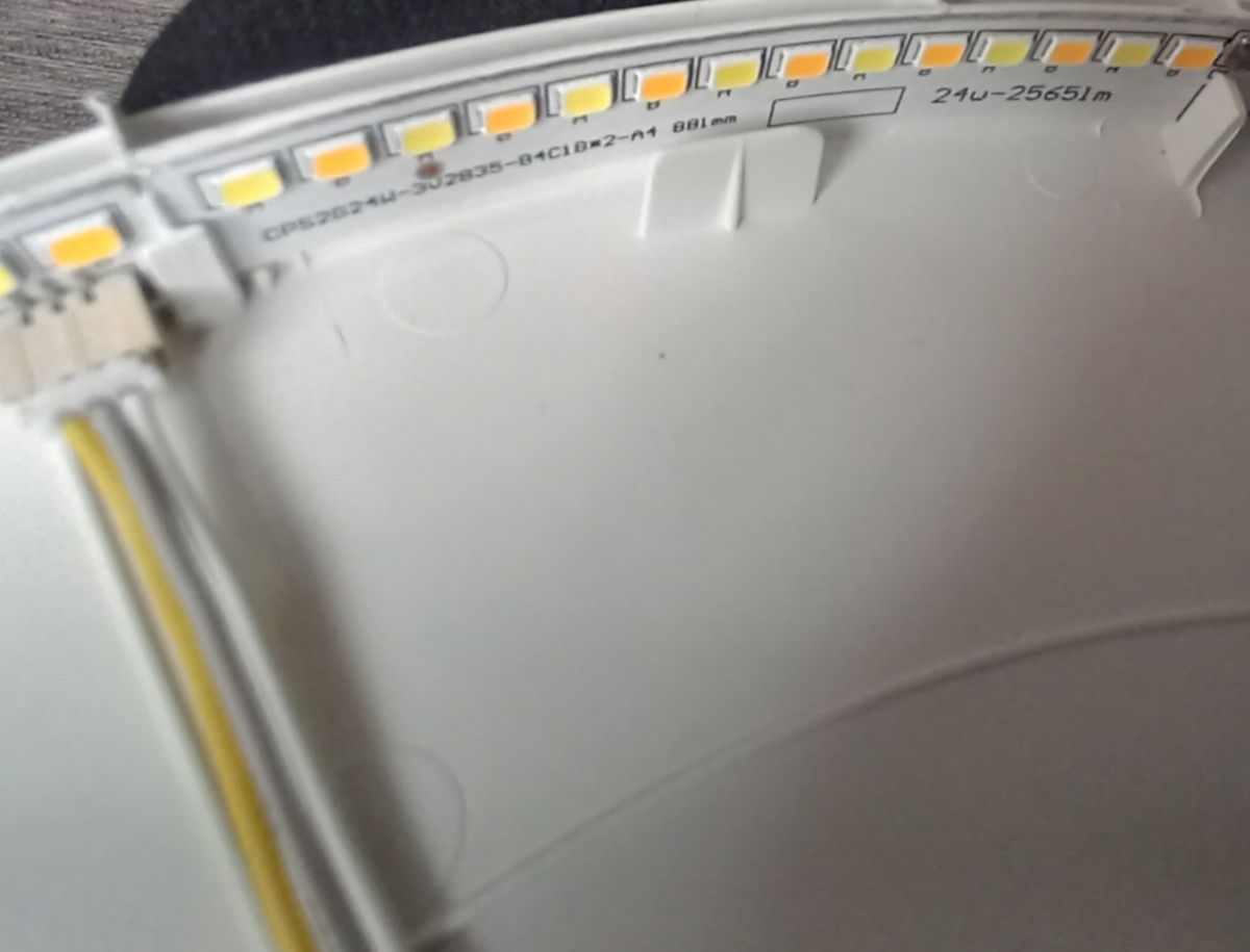

    Moj plafon led plastikowy padł wczoraj po roku pracy...po rozlożeniu widac zasilacz oraz tasmę led na obwodzie z zerowym chlodzeniem🔥...moc max 24W.
    Po właczeniu lekko miga i gaśnie.
    Zauwazylem w jednym miejscu na tasmie brak chyba rezystora...jakby sie odkleił albo kondensatora smd. Oznaczeń brak.
    Wystepuja na taśmach led smd w postaci kondensatorów? Czy to jest rezystor bez oznaczeń?
    Wnętrze i usterka oraz prowizoryczna naprawa plafonu LED Wnętrze i usterka oraz prowizoryczna naprawa plafonu LED Wnętrze i usterka oraz prowizoryczna naprawa plafonu LED Wnętrze i usterka oraz prowizoryczna naprawa plafonu LED Wnętrze i usterka oraz prowizoryczna naprawa plafonu LED Wnętrze i usterka oraz prowizoryczna naprawa plafonu LED Wnętrze i usterka oraz prowizoryczna naprawa plafonu LED
    Co tam jest za oznaczenie na taśmie pod tym elementem? D4 czy R4 ?

    Poskladałem grata...nie zobacze tego oznaczenia bo zapakowalem juz plafon...wygrzebałem w necie ze mam jeszcze 30 dni gwarancji...odsyłam do sklepu.
