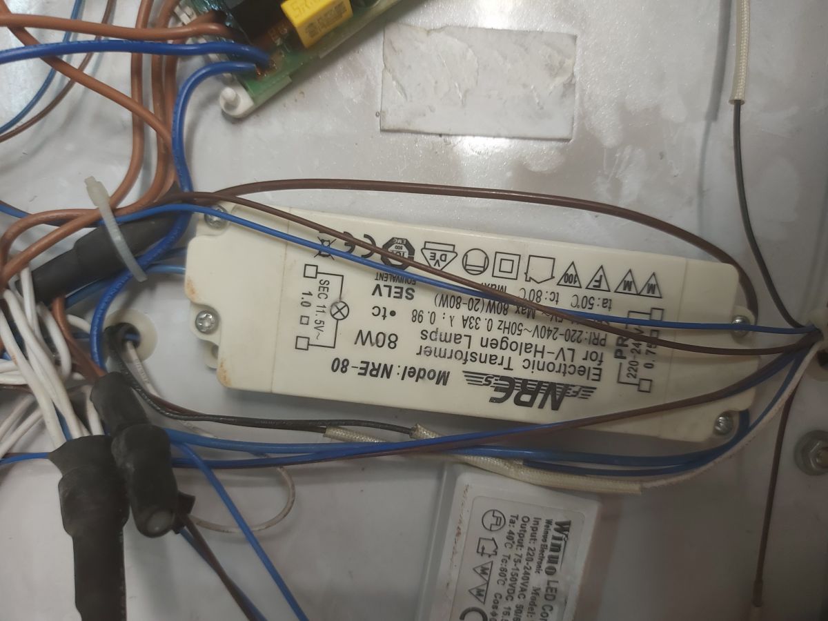

    Witam serdecznie,

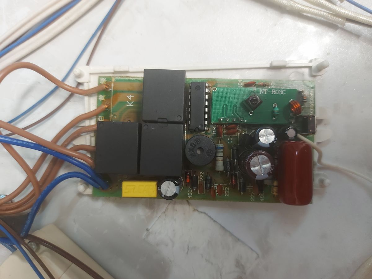

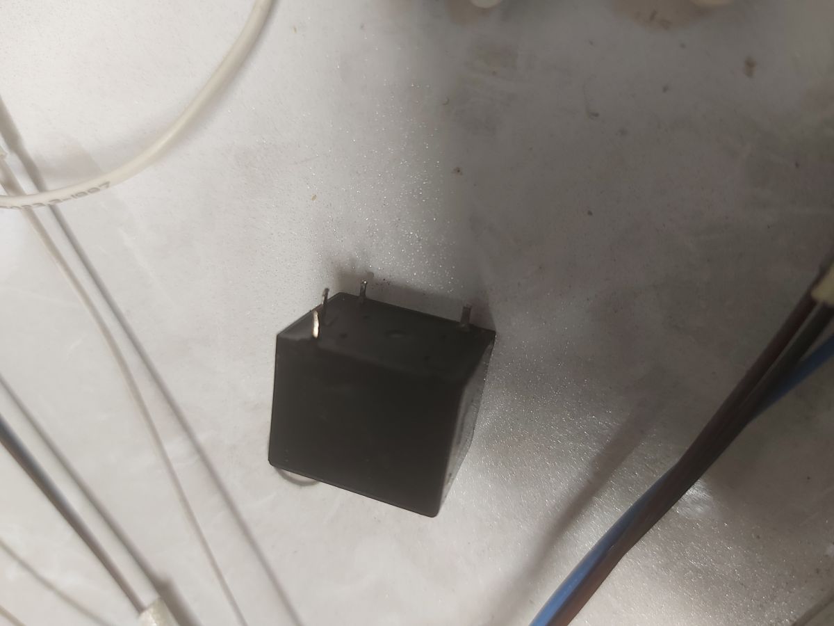

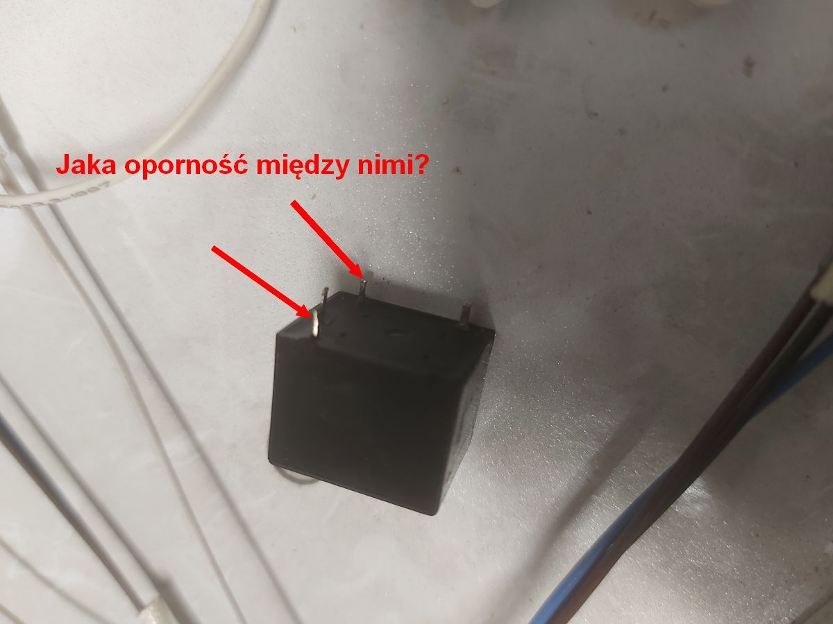

    Mam niedziałający zasilacz w plafonie. Obsługuje diody i świetlówki. Wylutowałem jeden z przekaźników (4 piny) niestety nie ma na nim żadnych oznaczeń. Czy może ktoś podpowie jaki to powinien być przekaźnik?
    Zbliżenie na płytkę elektroniczną z podzespołami i okablowaniem.
    Widok wnętrza plafonu z zasilaczem modelu NRE-80 i okablowaniem.
    Odlutowany przekaźnik czteropinowy bez oznaczeń.

    Dochodzi napięcie do cewki tego przekaźnika?

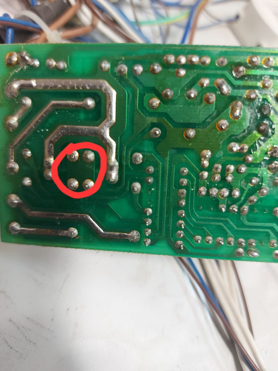

    A te nóżki, co dochodzi 220V, to są od cewki czy od zworki?
  • #8 21331085
    Orzech0673
    Poziom 3  
    Posty: 57
    Zaznaczyłem nóżki, na których jest 220V.
    Zbliżenie na płytkę drukowaną z zaznaczonym czerwonym kółkiem miejscem, gdzie występuje napięcie 220V.

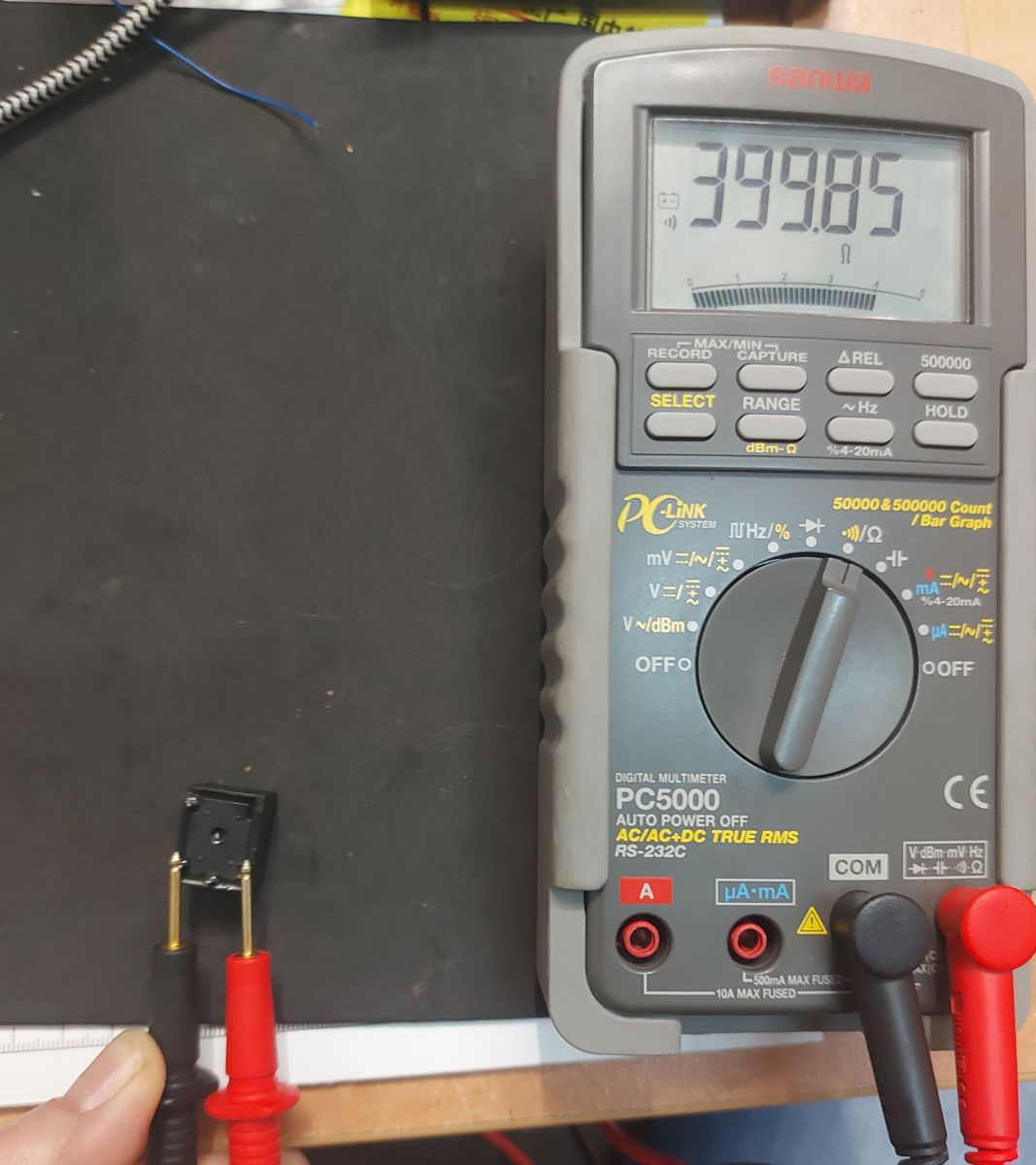

    Weź miernik i sprawdź oporność między zaznaczonymi stykami (przekaźnika, nie płytki)
    Zdjęcie przekaźnika z zaznaczonymi stykami do pomiaru oporności.
  • #10 21332057
    Orzech0673
    Poziom 3  
    Posty: 57
    >>21331115 Witam ponownie,
    Poniżej zdjęcie z pomiaru.
    Multimetr cyfrowy Sanwa PC5000F pokazujący pomiar 399.85 oraz złącza z przewodami pomiarowymi.
  • #11 21332232
    katjaok
    Posty: 141
    Pomógł: 17
    Ocena: 25
    Jest ok. Podłącz teraz 220v pod te styki. Powinien być słyszalny klik, a pozostałe 2 końcówki powinny pokazywać zwarcie. Tylko PROSZĘ to sprawdzić bardzo ostrożnie, operujesz na napięciu sieciowym!
  • #12 21332262
    Orzech0673
    Poziom 3  
    Posty: 57
    Zgodnie z tym co napisałeś, cewka "cyka" i zwiera jednocześnie dwie pozostałe nóżki A więc wygląda na to, że jest sprawny.

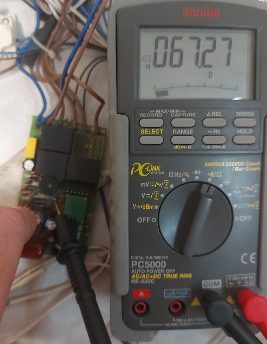

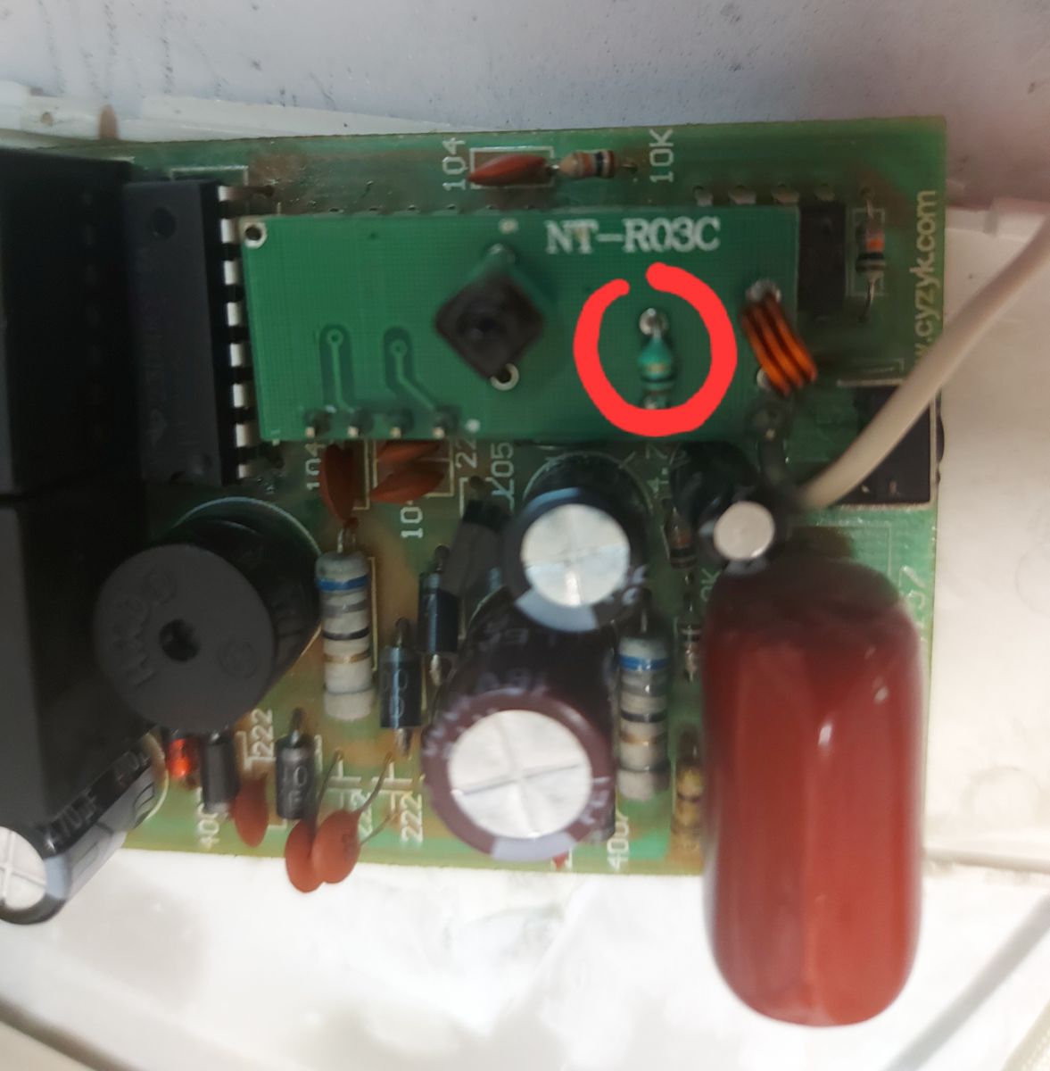

    >>21332294 Konkretnie reszta przekaźników. Teraz zacząłem sprawdzać rezystory, dwa z nich, te ze zdjęcia, podczas pomiaru trzeszczą. Pozostałe w ogóle nic nie pokazują, a ten na płytce NT-R03C jest zwarty.
    Multimetr cyfrowy Sanwa mierzący rezystancję układu elektronicznego.
  • #17 21332321
    katjaok
    Posty: 141
    Pomógł: 17
    Ocena: 25
    Ten "zwarty" to dławik, tak ma być. Pozostałe powinny coś pokazywać, nawet gdy są wlutowane. Wylutuj po jednej nóżce i sprawdź jeszcze raz. Powiedz, co to znaczy - trzeszczą rezystory? Pierwszy raz się z tym określeniem spotykam.
  • #18 21332344
    Orzech0673
    Poziom 3  
    Posty: 57

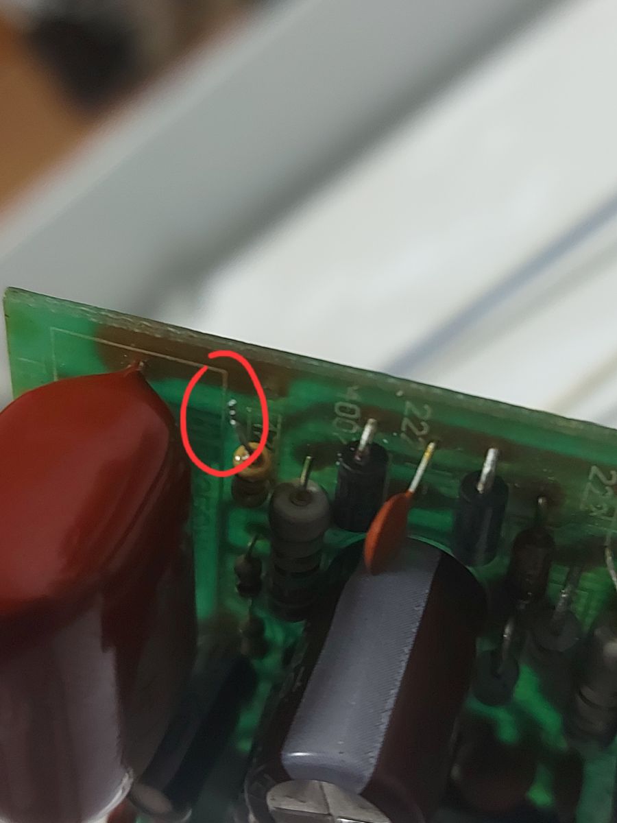

    >>21332321 To trzeszczenie dochodzi z miernika, miałem miernik zbyt blisko płytki i jak go odsunąłem, to ten trzask dochodzi od miernika. Zaraz wylutuję. A co do wcześniejszego zwarcia, to jest na zdjęciu.
    Płytka drukowana z zaznaczonym elementem w czerwonym kółku
    >>21332344 Wylutowałem pierwszy z brzegu i niestety brak jakiejkolwiek wartości.
    Zdjęcie płytki drukowanej z zaznaczonym czerwoną pętlą elementem.

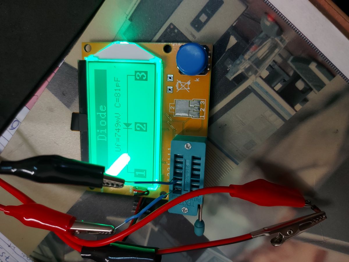

    Spróbuję z select, ale zdaje się, że próbowałem. Diody pokazują 0.6 w stronę przepływu, zaporowo OL. Resztę jutro sprawdzę. Niestety taka sprawa z doskoku.

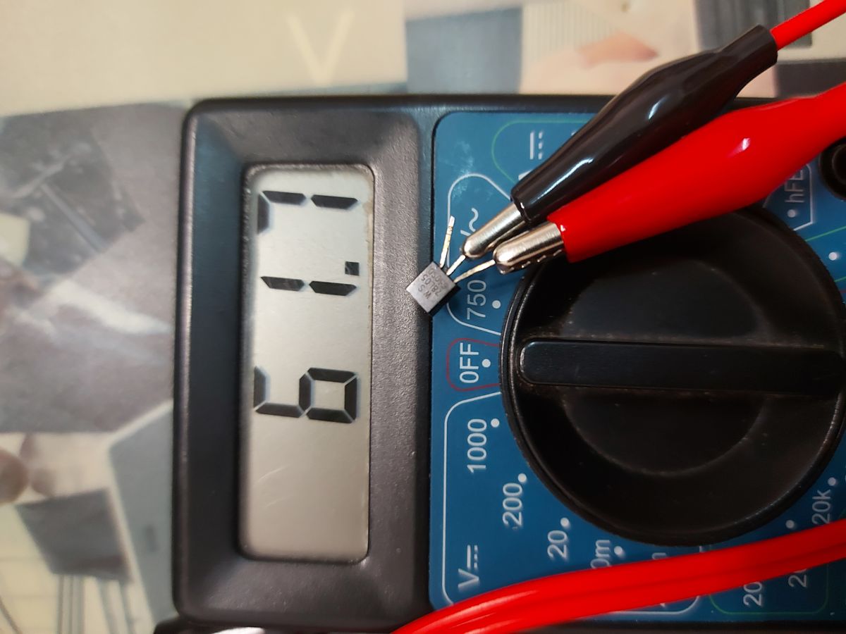

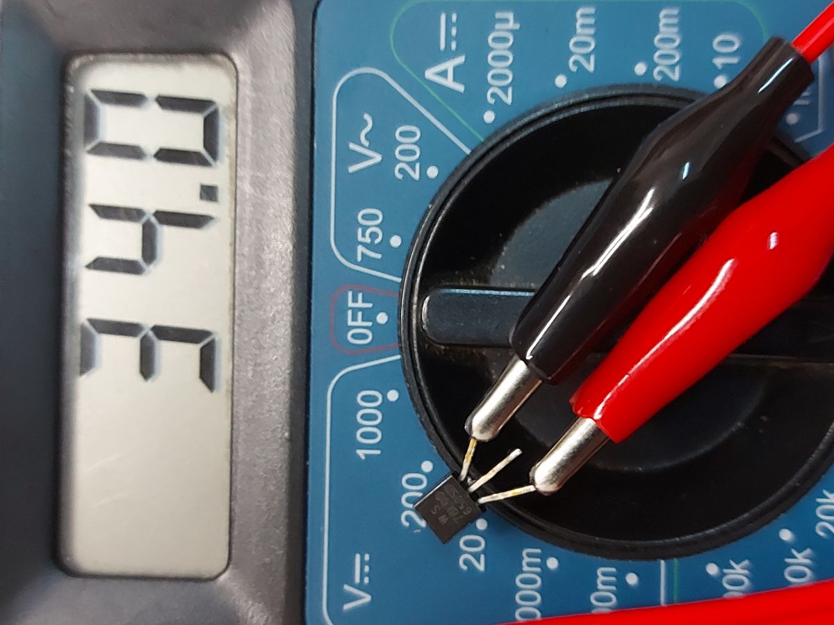

    Tranzystor na mierniku w teście diody pokazuje ciągłość w każdą stronę, natomiast na Ω odczyt w granicach 60.
  • #24 21336418
    katjaok
    Posty: 141
    Pomógł: 17
    Ocena: 25
    Wylutuj i sprawdź go ponownie.

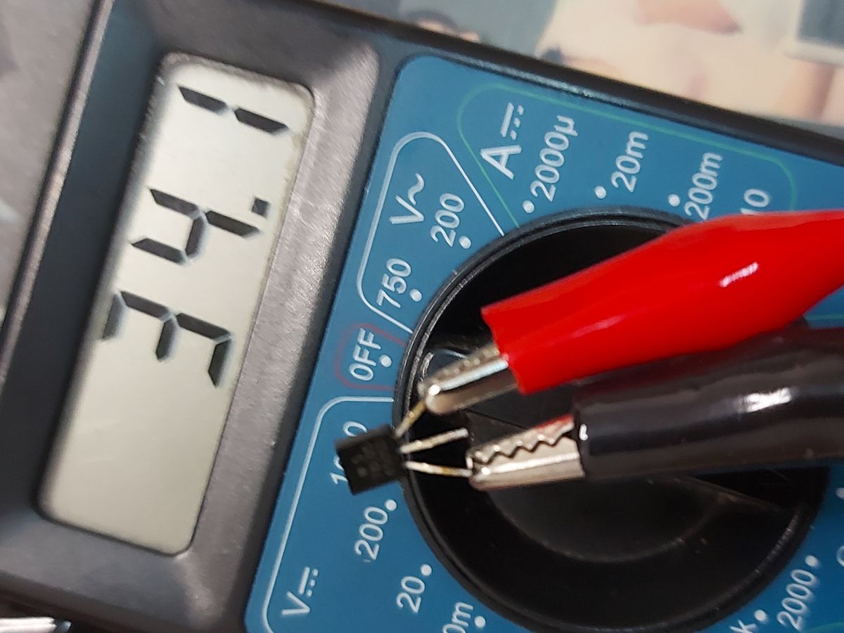

  • #25 21339674
    Orzech0673
    Poziom 3  
    Posty: 57
    >>21336418
    Witam ponownie,

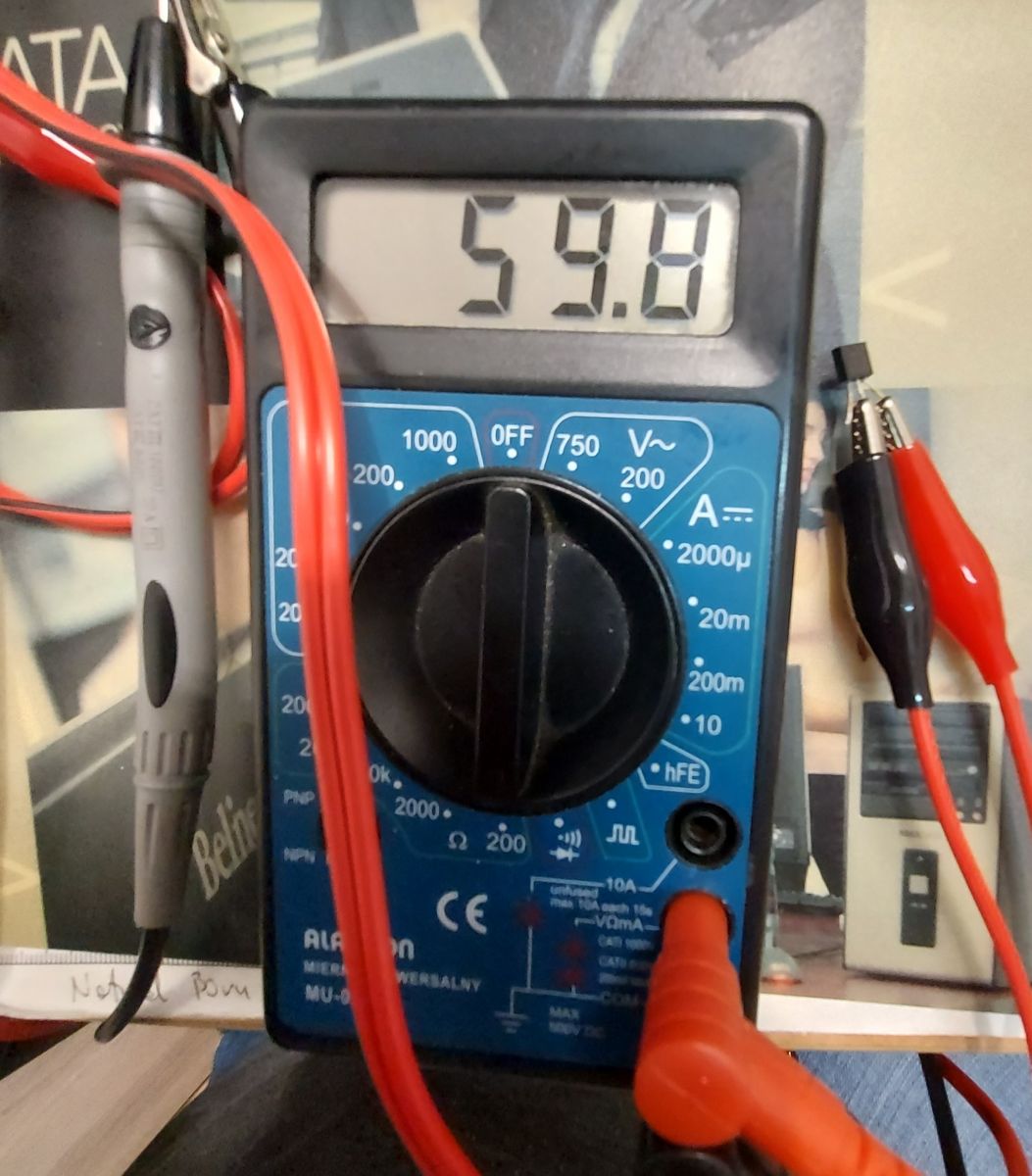

    Wylutowany i sprawdzony. To stabilizator 78L05
    Multimetr z wyświetlaczem pokazującym wartość 59.8, otoczony czerwonymi przewodami pomiarowymi.
    Multimetr z wyświetlaczem pokazującym wartość 61.7 z podłączonymi przewodami pomiarowymi. Miernik cyfrowy z wyświetlaczem pokazującym wartość 34.8, podłączony do wylutowanego stabilizatora 78L05 za pomocą czerwonego i czarnego przewodu testowego. Multimetr pokazujący wartość 34.1 z miernikiem podłączonym do stabilizatora napięcia 78L05.
    >>21339674 w teście ciągłości jest zwarty na out.

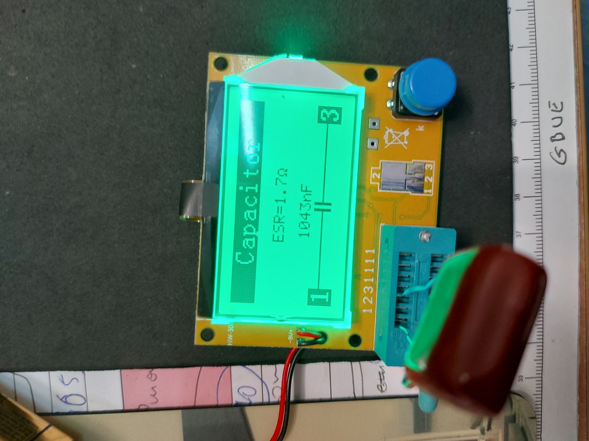

    Powymieniaj uszkodzone elementy. Sprawdź ten czerwony kondensator (tylko wylutuj chociaż jedną nóżkę)
  • #27 21343174
    Orzech0673
    Poziom 3  

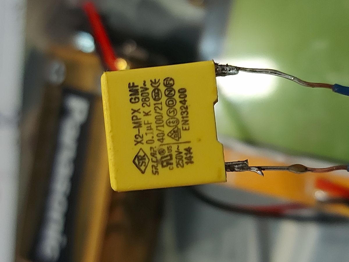

    Posty: 57

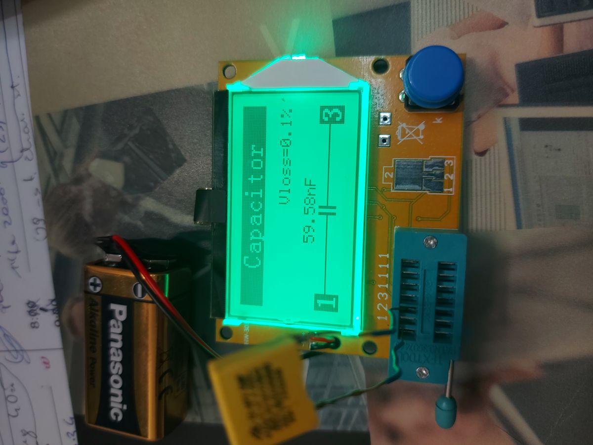

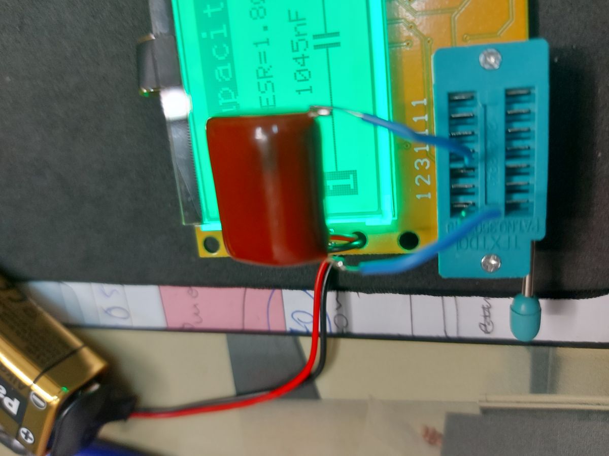

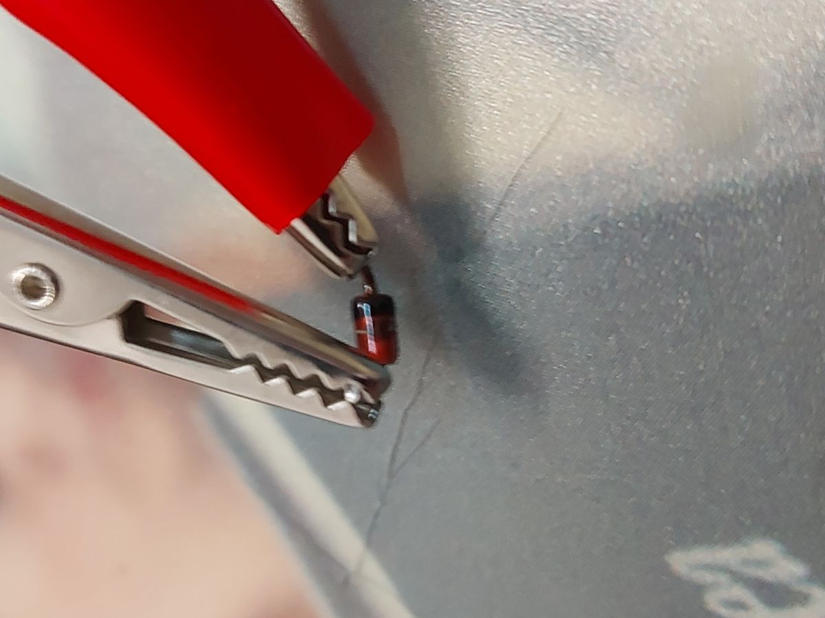

    >>21340764 Cześć, wymieniłem regulator 78L05, ale nic nie pomogło. Wylutowałem rezystory i one jednak są sprawne. Wróciły na swoje miejsce. Wylutowałem jedną diodę i ten czerwony kondensator (jest z jednej strony delikatnie nadpalony). Niestety brak na nim oznaczenia, ale na płytce jest CBB250V165.
    Pomiar kondensatora z wykorzystaniem miernika elektronicznego.
    Wyświetlacz miernika z wynikiem pomiaru kondensatora, wskazujący 104.3 nF oraz ESR1.7.
    Pomiar diody na mierniku elektronicznym z wyświetlaczem.
    Czerwona żabka podłączona do diody umieszczonej na metalowym tle.
    Jeszcze jeden kondensator mnie niepokoi. Jego odczyt nie jest trochę za niski względem opisu z niego?
    Tester elektroniczny z wyświetlaczem LCD pokazującym parametry kondensatora.
    Żółty kondensator z oznaczeniami technicznymi, trzymany w narzędziu.
