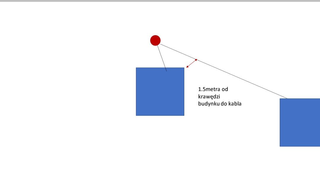

    Witam. Jestem na etapie załatwiania wymiany słupa niskiego napięcia który jest już w kiepskim stanie, 3 metry od budynku i wiem że ma być wymieniony, ustawiony w osi starego słupa tylko ciekawi mnie jedna sprawa. Z tego samego słupa pociągnięte jest przylacze do sąsiada i w takim wypadku przebiega około 1.5 metra od krawędzi budynku, czy jest to zgodne z przepisami? Pozdrawiam Wymiana słupa niskiego napięcia - odległość kabla od budynku i przepisy (3m, 1.5m)
    Tak, jest zgodne. O ile nie dotyczy odległości pionowej od dachu łatwo-dostępnego albo balkonu lub tarasu.
