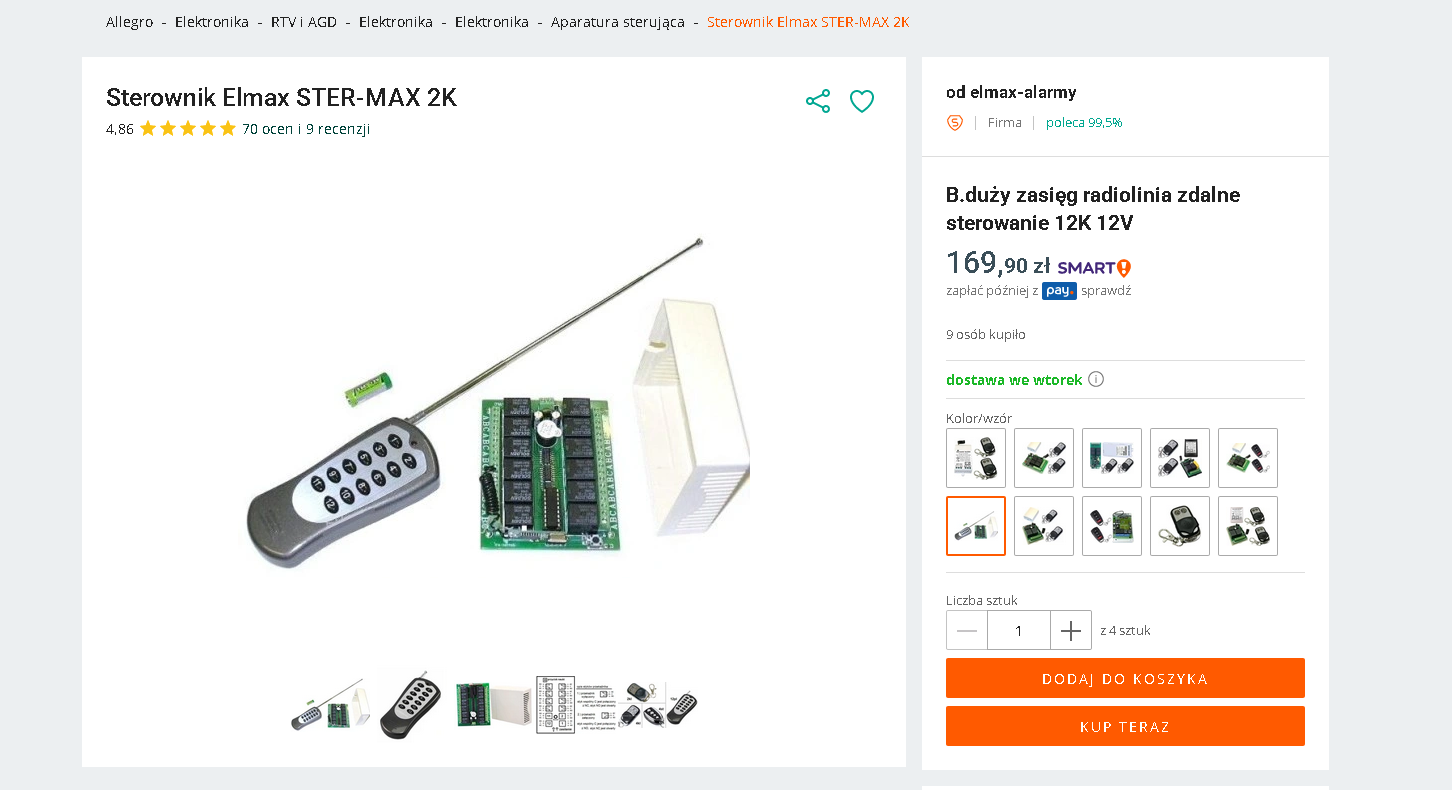

    agm6 napisał:
    Ale na przekaźnikach 10 A, podobno się szybko kończą.
    Jak się ich nie katuje dużymi obciążeniami, to dobrej jakości przekaźniki wytrzymują miliony cykli. Oczywiście to są "jakieś" przekaźniki niekoniecznie dobre, ale miałem podobne urządzenie w rękach i nawalały klawisze w pilocie a nie przekaźniki. Poza tym jak lubisz majsterkować, to naprawisz, czy to pilota, czy przekaźniki w pół godziny. Więc nie ma się co bać, o trwałość przekaźników, tylko wymienić jak się zepsują. W samochodach przerywacze kierunkowskazów były na przekaźniku - te które kiedyś rozbierałem (nie wiem jak współczesne) a mimo to wytrzymywały latami.
    agm6 napisał:
    Podobno można zrobić taki układ na tranzystorach, jak?
    Chcesz wymienić przekaźniki na tranzystory, czy budować od podstaw całość? to drugie to raczej nie dla początkującego i nie na pierwszą konstrukcję.
    agm6 napisał:
    Dobre by były tranzystory mocy 125 watów (Tranzystor IRF9540N MOSFET 100V 23A TO-220 numer oferty 8082357168) lub jakiś mocniejszy 200 watowy.
    Katalogowa maksymalna moc strat nie powinna cię interesować, przecież nie chcesz zmarnować 200W. Poprawnie dobrany tranzystor ma straty <1W.
    Żeby podłączyć tranzystory zamiast przekaźników najpierw trzeba rozpracować co jest na płytce.
    Możesz tymi przekaźnikami sterować "dużymi" porządnymi przekaźnikami, jakie stosuje się w przemyśle. Drugie rozwiązanie to sterowanie przekaźnikami samochodowymi, większej mocy. To zadanie nawet nie wymaga lutownicy ;-)
