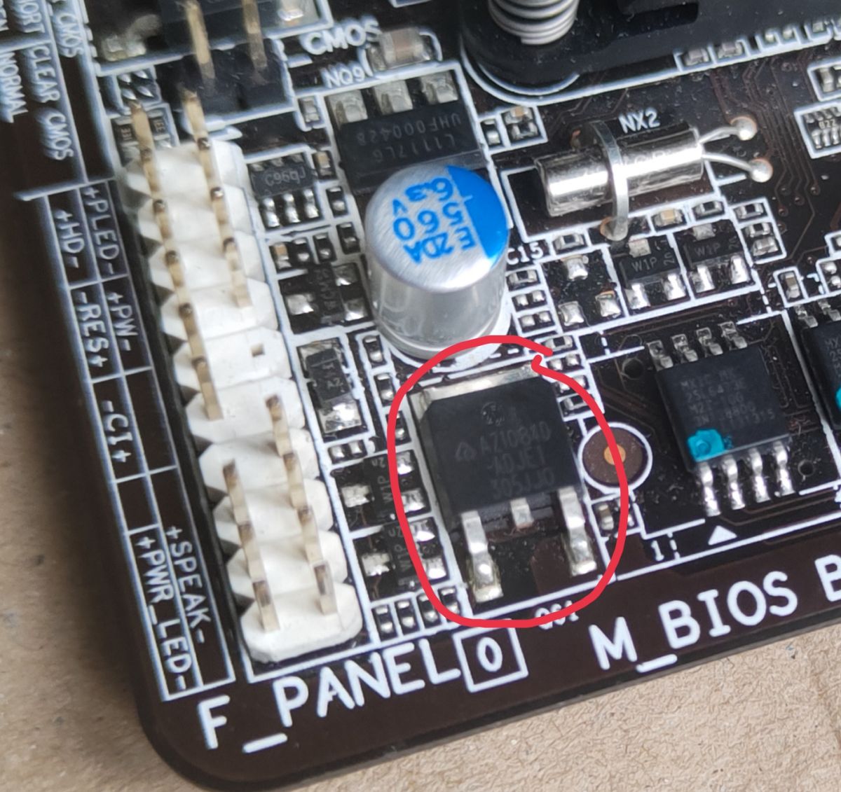

    Podłączyłem multimetr do pinów USB na włączonej płycie głównej od komputera. Po chwili komputer się wyłączył, a z układu widocznego za zdjęciu zaczął lecieć delikatnie dym, więc natychmiastowo wyłączyłem zasilacz. Po ponownym włączeniu zasilacza słychać "przeskoczenie prądu" (skwiertnięcie), a miejsce (ten układ) widoczne na zdjęciu rozgrzewa się do dużych temperatur w sekundę. płyta przestała się włączać (tak jakby pw (power + i -) przestał działać.
    Czy można cokolwiek zrobić, aby płyta znów zaczęła działać? Płyta główna GA-B85M-D3H - Płyta główna + multimetr

    Zrobiłeś zwarcie, mógł się uszkodzić chipset :-(
    A tak w ogóle to co chciałeś mierzyć tym miernikiem? Do sprawdzania portów USB są specjalne mierniki.
    Zacząłbym od wylutowania tego regulatora ale nie wiem czy jest jeszcze sens.

    Sens jest, wylutuj stabilizator, sprawdź czy jest zwarcie między jego wyjściem (największe pole lutownicze) a masą - najlepiej jednak na odłączonej od zasilania płycie. Jeśli zwarcia nie będzie można wlutować nowy układ i sprawdzać dalej.
    Element ten generuje napięcie na linii +3VDUAL, z tego co widzę jest to między innymi część zasilania mostka B85 (więc może on być uszkodzony). Również z tej linii zasilana jest przetwornica generująca napięcie 1.05V (VCC1_05_ME) i parę innych drobiazgów.
