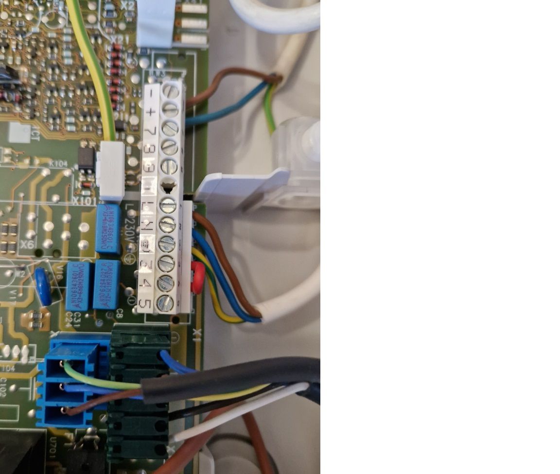

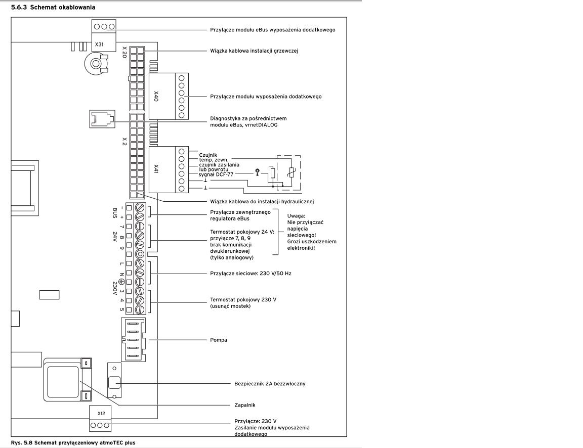

    mam pytanie czy można podpiąć dwa sterowniki do pieca Vaillant atmoTec plus (schemat w załączeniu)?

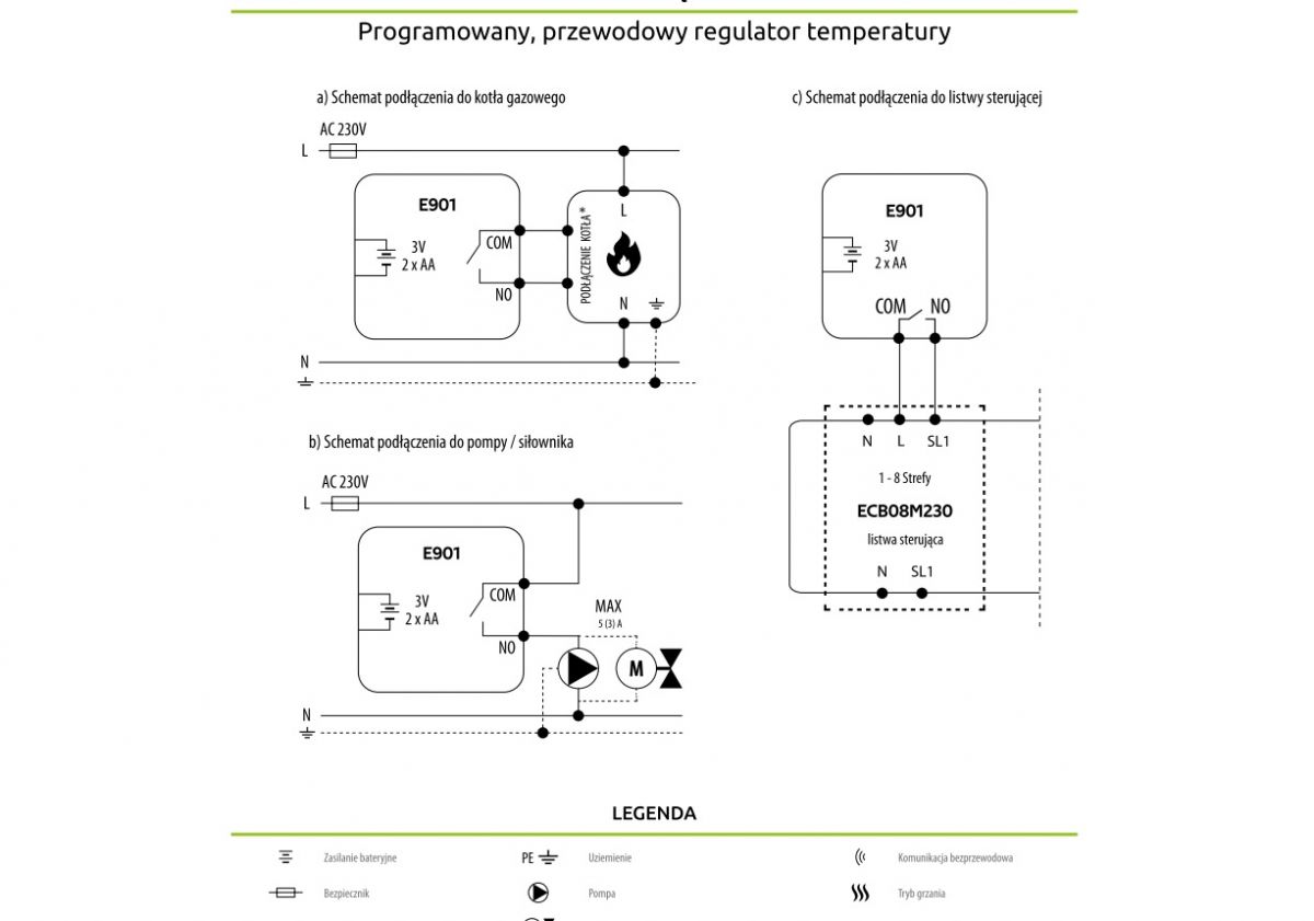

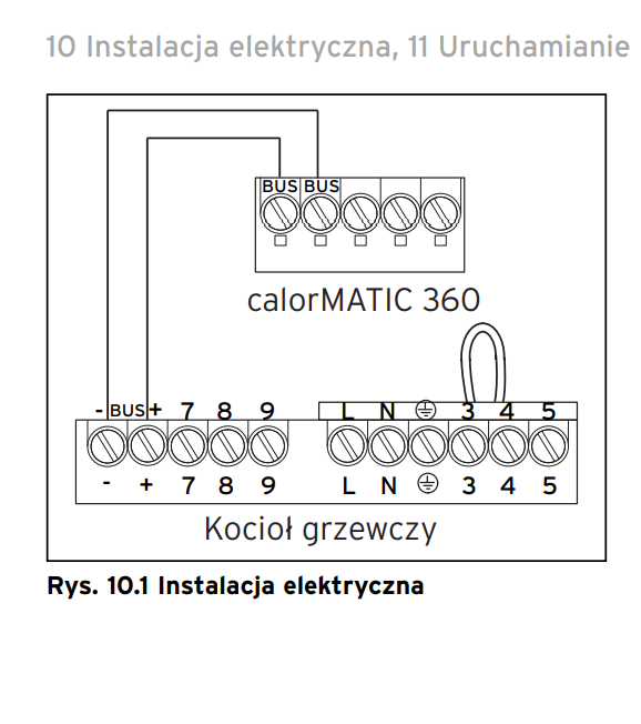

    Mam obecnie zamontowany sterownik calorMatic i jest on podpięty do zacisków eBUS, dodatkowo chciałbym podpiąć sterownik SALUS ENGO E901WiFi tak żeby można było sterować piecem przez internet.
    Czy można oba te sterowniki podpiąć równolegle do zacisków eBUS? Czy moze w jakiś inny sposób?
    A może ktoś poleci jakiś inny sterownik do podpięcia do internetu?
    Schematy w załączeniu.
    Nie można - to jest złącze cyfrowe a sterownik Salus jest analogowy.
    To tak w uproszczeniu
    Zaciski 3i5 nasz opisane jako termostat i połączone mostkiem
    W to miejsce możesz wpiąć WYŁĄCZNIK Którym możesz włączać i wyłączać kocioł (przez internet)
    Lub zaciski 7/8 tak samo - pod obydwa można podłączyć "Obcy" styk termostatu.
    Zwróć tylko uwagę na obciązenie styków w termostacie.
    ale nie sterować temperaturą , bo dwa termostaty będą Ci dawać sprzeczne informacje.

    Doczytałem już, że każdy obcy sterownik powinien być wpięty w zworki 3-4 ale czy to oznacza że trzeba wypiąć czyli wyłączyć z systemu calorMATICa?

    Ja bym regulatorem Salusa wysterował jakiś mały przekaźnik z 2 parami styków.
    1 para styków rozlączałaby linie E-bus, druga styk 3,4. W tym momencie piec pracuje wg. Salusa. Osiągnięcie zadanej temperatury przez Salus powoduje wyłączenie przekaźnika i powrót komunikacji E-bus.

    Do Salusa podłączyłbym przekaźnik RM16A (też Salusa) sterowaniem beznapięciowym. Do RM16A dwa przekaźniki np. Relpol RM84. Jeden rozłączałby obydwie linie E-bus, drugi styki 3,4 w piecu.

    Kocioł 2-funkcyjny (bez zasobnika) czyli programu czasowego na przygotowanie CWU nie wykorzystujesz.
    Przy twojej instalacji, sterownik Vaillant spokojnie możesz zastąpić innym "zewnętrznym" termostatem on/off (może być Salus) podłączanym pod zaciski 3-4. Oczywiście calorMATIC wypinasz z płyty głównej.
