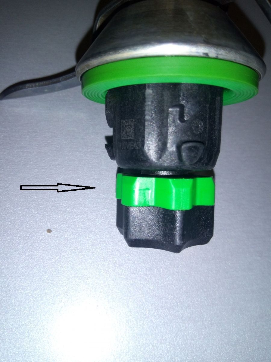

    Szanowne grono, pokazany strzałką element zablokował mi ostrze w Termomixie TM6, jest to rodzaj gumy, po usunieciu ostrze normalnie kręci.
    Czy ktoś wie jak sie to nazywa /element zaznaczony strzałką/ , czy ma wpływ na funkcjonalność i użytkowanie TM6 oraz gdzie kupić - zaznaczam że nie chodzi o uszczelkę noza tnącego.

    Mimo iż producent nie broni ja nie zalecam mycia noża w zmywarce. Po którym razie do łożysk w srodku noża dostaje się woda ze zmywarki a ta jest mocno agresywna i rdza zaczyna zjadać wnętrze noża. I o ile często używany nie będzie wykazywał oznak zatarcia. To własnie czesto jego oś przesówa się powodujac uszkodzenia jak u ciebie. Jest to problem znany już od czasów tm5. Noż niestety jest nienaprawialny ( ostrza są dokręcone nakretką okrągłą plus zaprasowane) i czeka cię wymiana.

    Dzięki za odpowiedź, ale to nie rozwiązuje problemu, ww. Część uległa degradacji przez właściwe użytkowanie TM6 a nie przez mycie w zmywarce - czego ja nie czyniłem. Zaznaczam.ze beż tej części użytkuje dalej TM6 tylko pytanie jest czy można oraz gdzie ja kupić?

    Tylko kompletny nóż.

    Używam beż tej części, szkoda kasy na nóż, z TM6 nic się nie dzieje, nie cieknie, nie kapie. Zamykam temat
