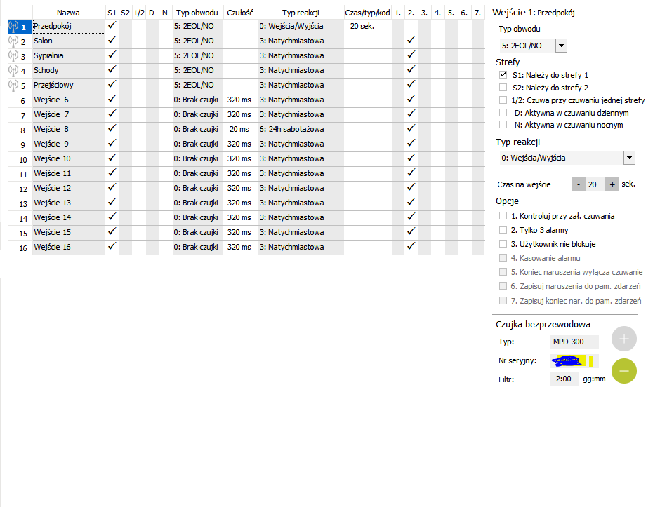

    Pytanie pewnie z tych banalnych ale pierwszy raz montuje alarm i proszę o podpowiedź na których wejściach mam podłączyć styki sabotażowe ?
    Doczytałem że powinny być na stykach od Z1 do Z8. Czyli jeśli podłącze np. na styku Z8 jak ja przypisać w programie ? czy mogę na pozycji 16 ?
    I jak to zrobić ?
    Perfecta 16 WRL i podłączenie styków sabotażowych

    Ile masz tych styków?
    Na płycie głównej masz 8 wejść: Z1-Z8 (mają numery 1-8) i możesz podłączyć do nich czujki przewodowe lub (co zrobiłeś) "zająć" je przez czujki bezprzewodowe.
    Wejścia sabotażowe ustawiasz tak, jak masz wejście 8, zmieniasz tylko typ obwodu wg tego co podłączasz, np. dla obudowy zazwyczaj NC.

    Czyli rozumię że styki sabotażowe mogę programować tylko na wejściach od 1 do 8 ? Czyli jeśli dojdzie więcej czujek bezprzewodowych wpisywać je na wejściach następnych po 8 ? Ponieważ mam 3 styki sabotażowe

    Tak sabotaż podłączasz w Twoim przypadku pod wejścia 6-8 (1-5 zająłeś czujkami bezprzewodowymi). Kolejne czujki bezprzewodowe od pozycji 9 w górę. Możesz też przeprogramować centralę aby czujki bezprzewodowe były na pozycjach od 9 w górę a dopiero w przypadku braku wejść "wirtualnych" zajmować pozycję 1-8.
