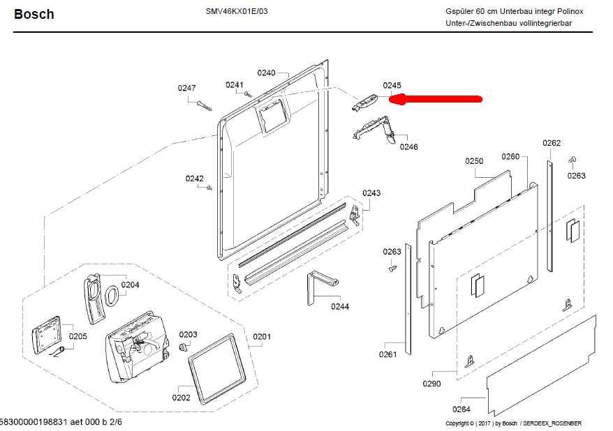

    Może uszkodzony jest hallotron w czujniku zamknięcia drzwi. W zamku jest magnes a hallotron jest naprzeciwko. Czujnik jest oznaczony 0245 na rysunku(do kupienia np. tu: Link
    Zobacz też instrukcję serwisową do podobnej zmywarki i poczytaj jak zdiagnozować poprawność pracy czujnika(door sensor): Link
    Pamiętaj tylko że w Twojej zmywarce wyprowadzenia na czujnik Halla(2 przewody, zwykle żółte) mogą być na innym złączu modułu sterującego niż w tej serwisówce.

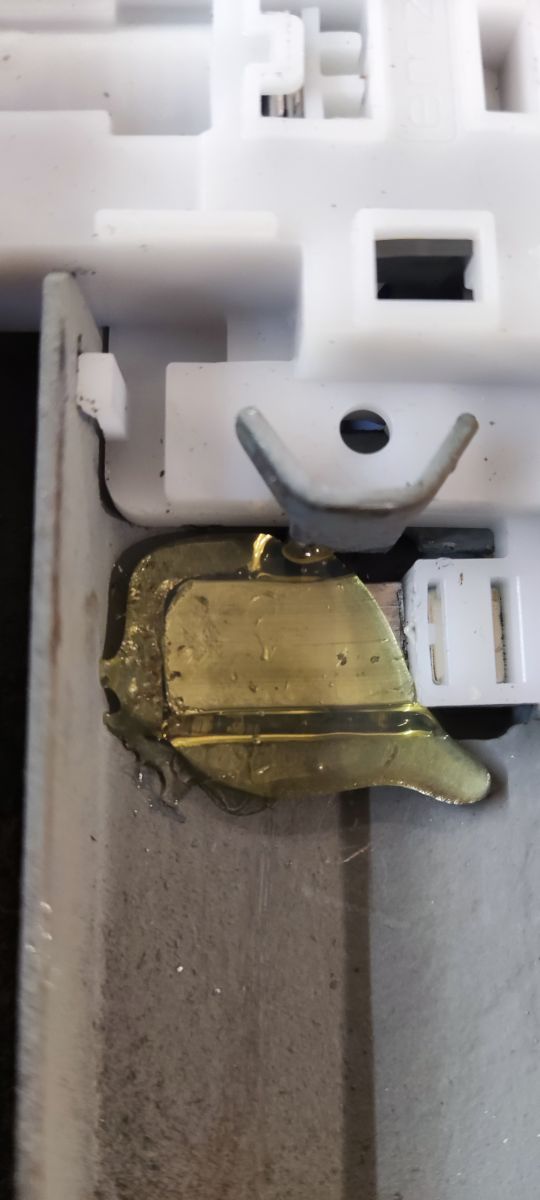

  • #15 20567093
    toolpusher
    Posty: 799
    Pomógł: 35
    Ocena: 210
    Wymieniłem czujnik Halla i bez rezultatu. Poradziłem sobie jak na zdjęciu dopychając blaszką magnes w stronę drzwi i zalałem klejem. Pierwszy raz od dłuższego czasu zmywarka przeszła cały program.

  • #16 20580477
    toolpusher
    Posty: 799
    Pomógł: 35
    Ocena: 210
    Tak jak w ostatnim poście instalacja blaszki, która przybliżyła magnes zamka w stronę drzwi.
