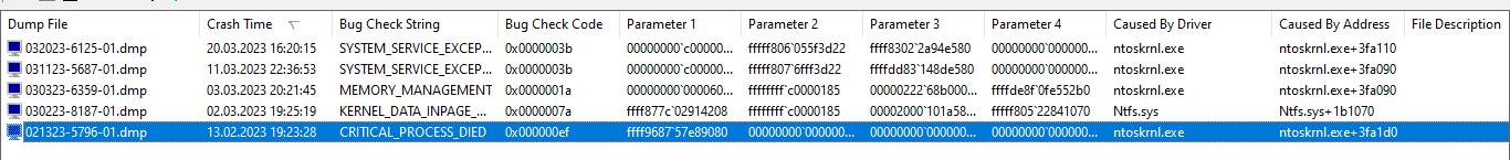

    Witam, posiadam laptopa dell latitude e5430 i mam problem z bluescreenami. Kiedy używam laptopa ok. 10 minut, zdarza się, że wyskoczy BSOD. specyfikacja komputera to:
    -i5 3320m
    -dysk ssd 240gb
    -4gb ram
    -Windows 10
    Poniżej lista BSODów.

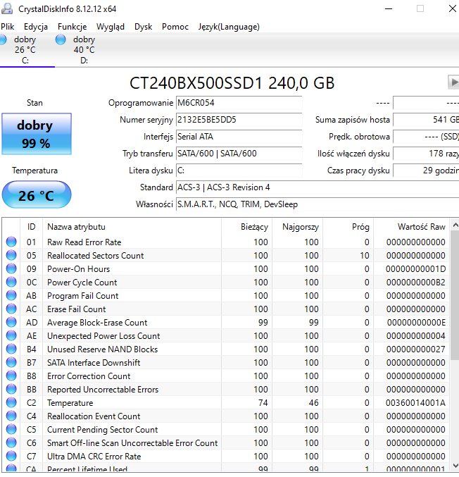

    Crystal disk info i Smart dysku wrzuć, wykonaj pełen memtest Ramu.

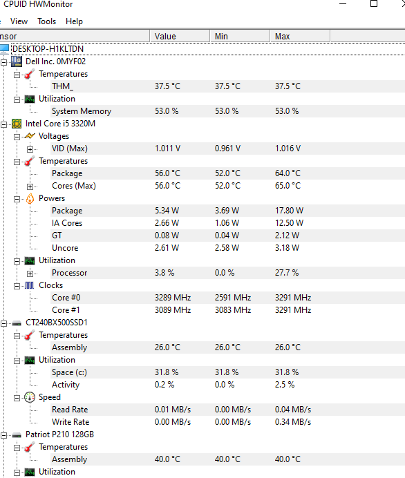

    i ciekawe jak z temperaturami?

    >>20499919
    To Crystal disk tutaj, a ram właśnie dzisiaj zamówiłem 8gb.
    • Dell Latitude E5430 - Regularnie wyskakują BSODy CDI (2).png (58.2 KB) Musisz być zalogowany, aby pobrać ten załącznik.

    >>20499925
    Temperatury wydają się być w normie.
    • Dell Latitude E5430 - Regularnie wyskakują BSODy Hwmonitor (2).png (36.68 KB) Musisz być zalogowany, aby pobrać ten załącznik.

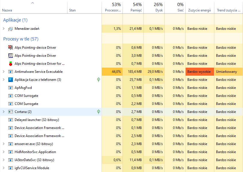

    #6 20500547
    lisek
    Serwisant RTV
    Posty: 39917
    Pomógł: 6339
    Ocena: 6860
    BSOD"y wskazują na
    -problem z RAM lub driverem iGPU (grafika z cpu)/ bo tylko taka jest w modelu
    Sprawdz grafikę za pomoca Test MEM z Win
    ________________________
    Zrzut z Task Manager> zakladka : process
    Zrzut z Process Explorer https://www.elektroda.pl/rtvforum/topic3719053.html#18858546
    Zrób FRST Link
    - dołącz pliki: FRST.txt./Addition.txt
    - ten kol. potem wyczysci Link
    p.s
    Przeskanuj na obecnosc malware, adware, virusy > MBM, AdwCleaner

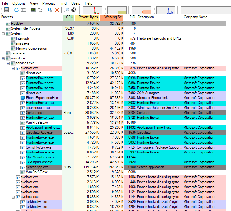

  • #7 20500645
    Mksussi125
    Posty: 519
    Pomógł: 42
    Ocena: 71
    Dzięki za info,
    Na razie masz process manager i task manager. Resztę wyślę później.
    • Dell Latitude E5430 - Regularnie wyskakują BSODy process manager.png (121.24 KB) Musisz być zalogowany, aby pobrać ten załącznik.

    Wymieniłem RAM i jak na razie problem ustał.
  • #9 20535500
    Mksussi125
    Posty: 519
    Pomógł: 42
    Ocena: 71
    Wymieniłem ram na nowy.
