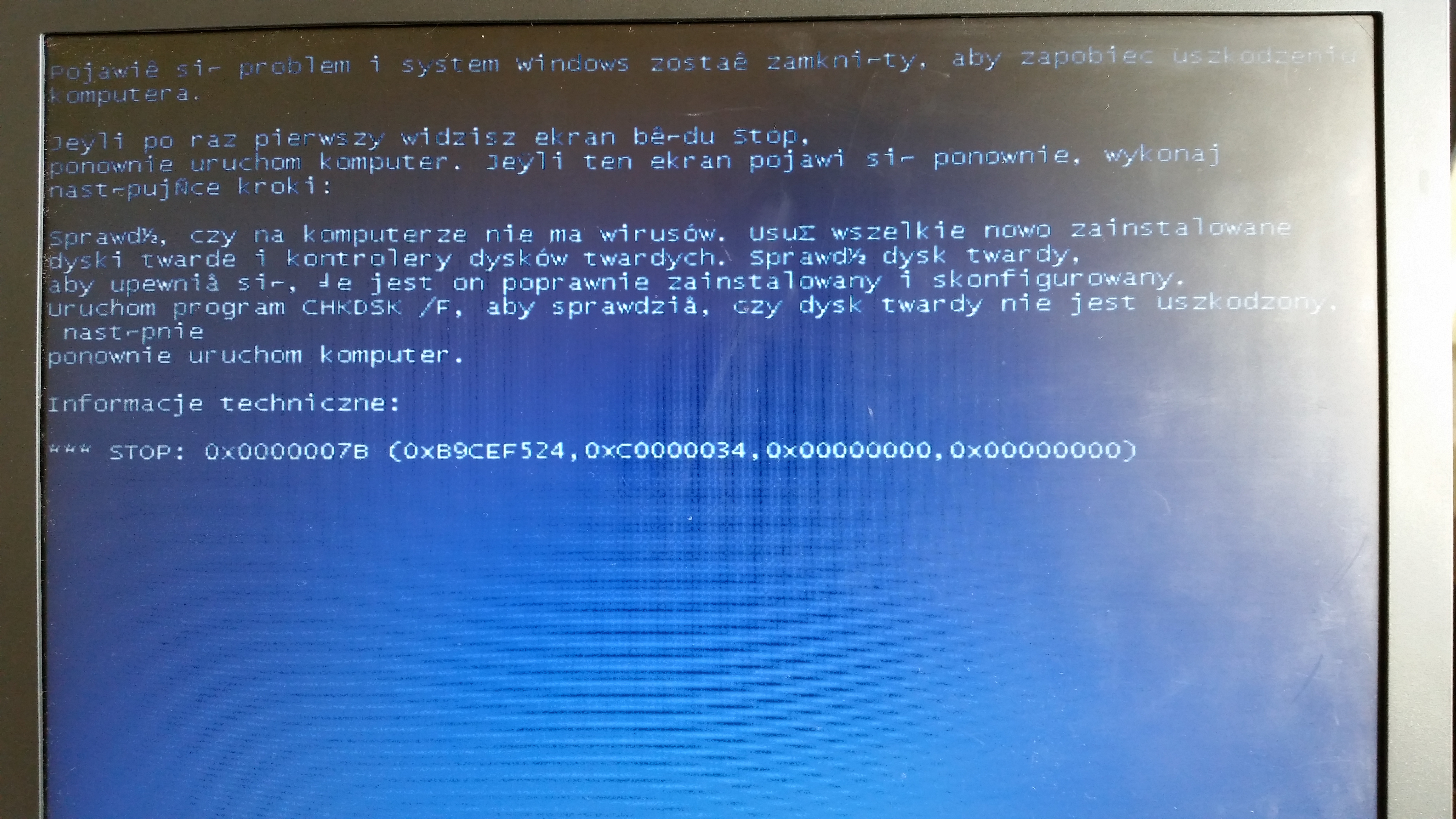

    Jak na obrazku. Teraz wylaczylem restartowanie przy bledzie. Windows nie chce odpalic w zadnym trybie, po zaladowaniu loga Della na chwile pojawia sie ładujące logo Windowsa, od razu bluescreen z tym błędem i restart kompa i tak w kółko.
    Dodam ze dwa dni wczesniej serwisant della wymienial mi caly monitor w lapku i port ethernetowy. Oraz cala obudowe.
    Mogl cos zle podlaczyc?
    //EDIT System Windows XP Professional

    Jaki system operacyjny?

    PitD napisał:
    Przełącz tryb pracy dysku w Biosie.
    Typowy objaw BSOD.
    Oczywiście chodzi o zmianę trybu z AHCI na ATA.

    NarQ93
    Posty: 16
    Oczywiscie dziala :) Bezbledne podpowiedzi. Dziekuje serdecznie!
    Mozna zamknac.
