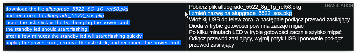

    Akai AKTV4335M - Problem z zablokowanym Androidem, jak go odblokować?
    @ElektrodaBot Przetłumacz na język polski.
    billobirillo napisał:
    download the file allupgrade_5522_8G_1G_ref58.pkg
    and rename it to allupgrade_5522_sos.pkg
    insert the usb stick in the tv, then plug the power cord
    the standby led should start flashing
    after a few minutes the standby led will start flashing quickly
    unplug the power cord, remove the usb stick, and reconnect the power cord
    or
    holding down the power button on the tv, plug the power cord
    and continue to hold down the power button until the standby led starts to flash

    Pobierz plik o nazwie allupgrade_5522_8G_1G_ref58.pkg, a następnie zmień mu nazwę na allupgrade_5522_sos.pkg. Włóż pendrive do telewizora, a następnie podłącz kabel zasilający. Dioda standby powinna zacząć pulsować. Po kilku minutach dioda standby zacznie pulsować szybciej. Odłącz kabel zasilający, wyjmij pendrive, a następnie ponownie podłącz kabel zasilający.
    Alternatywnie, przytrzymaj przycisk zasilania na telewizorze, podłącz kabel zasilający i kontynuuj naciśnięcie przycisku zasilania, aż dioda standby zacznie migać.
