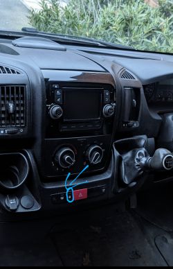

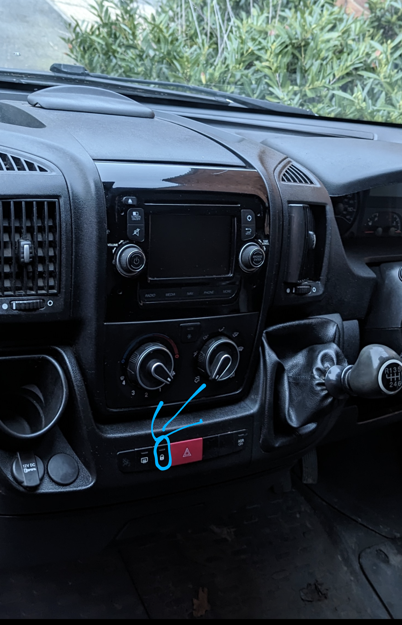

    Witajcie, mam problem z Boxerem, mianowicie nie mogę zamknąć auta ani z kluczyka ani z pilota, słychać tak jakby silniczek jakby próbował reagować ale ostatecznie nie zamyka drzwi. Jedyna metoda na zamknięcie drzwi to przycisk w kabinie, po naciśnięciu przycisku samochód zamyka wszystkie zamki prawidłowo

    Sprawdź boczne drzwi czujnik oraz wiązkę do tylnych prawych drzwi bo tam przewody się łamią i nie napisałeś czy kluczyk w zamku zamyka lewe drzwi przednie chociaż to dziwne że że środka się zamknie ewentualnie zdejmij kleme bo jak pilot się zawiesi to tak trzeba zrobić

    Zamek i wkładka to osobne sprawy więc to nie duże koszty Kluczyk ci zostanie taki sam tylko kwestia zamka bo jak masz wkładkę z prawej strony to musisz mieć zamek od angola musisz go wyciągnąć i kupić taki sam a spróbuj jeszcze odpiąć wiązkę do tego zamka i wtedy sprawdź pilota czy działa
    Kolego zrób jeszcze taki test opuśc szybę i na ci śnij ten guzik na zamkniętych drzwiach i sprawdź czy wszystko się zamkło weź np sztyl od miotły
