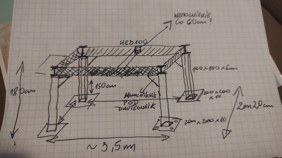

    Planuje zrobić taras dobudowany do domu jak na rysunku Taras dobudowany do domu: konstrukcja metalowa, profile 100x100x6mm, HEB100, deski kompozytowe
    Wymiary mniej więcej około 2m 20cm głębokości 3,5m szerokości i około 1,8max wysokości. Mam zamiar zrobić konstrukcje metalową (stal czarna s235), którą obłoże deskami kompozytowymi.
    Przyglądałem się jak są budowane hale itp więc podobnie chce to zrobić ...fundamenty betonowe do tego śruby itp oraz wzmocnienia na łączeniach podobne jak przy halach stalowych.
    Zastanawia mnie jedno czy dobrze dobrałem materiały - szczególnie grubości względem wytrzymałości.
    Filary chce zrobić z profilu zamkniętego 100x100x6mm do tego dospawana będzie płyta grubości 10mm od dołu mocowanie do fundamentu (lany i zbrojony) oraz druga, do której będzie przykręcony 2teownik heb100. Pomiędzy dłuższymi 2teownikami mam zamiar zrobić jeszcze wzmocnienia stabilizujące - pewnie z jakiegoś 2teownika ale delikatniejszego.
    Jakieś uwagi/opinie mile widziane.

    Konstrukcja nieodpowiednia i niebezpieczna. Podest będzie ważył około 400kg. Średniej wagi jeden człowiek będzie uginac tą konstrukcję nie mówiąc o poruszaniu się jak na trampolinie. Konstrukcja ulegnie "zwichrowaniu". Musisz inaczej rozstawić podpory (przy takiej materiałówce choć wiele to nie zmieni). Stal najlepiej ocynkować.

    Hmm myślałem ze taki heb100 na 3m aż tak się nie wygnie przy prawie 10mm ściance myślałem że da radę. Bo rozumiem że to obciążenie jest tu problemem? Jakie zatem propozycje materiału? Z tym rozlokowaniem słupów może być problem gdyż po środku mam okno. Ale jeśli trzeba może jakoś wykombinuje.

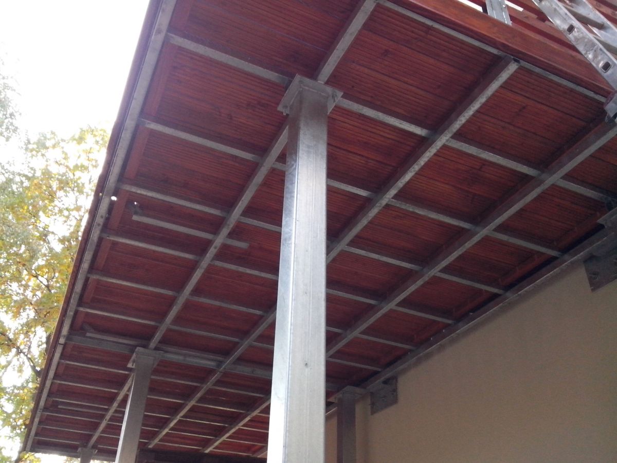

    Edit przykładowo znalazłem na internecie przykładowe realizacje i wydaje mi się, że profile są o wiele delikatniejsze niż to co ja proponuję

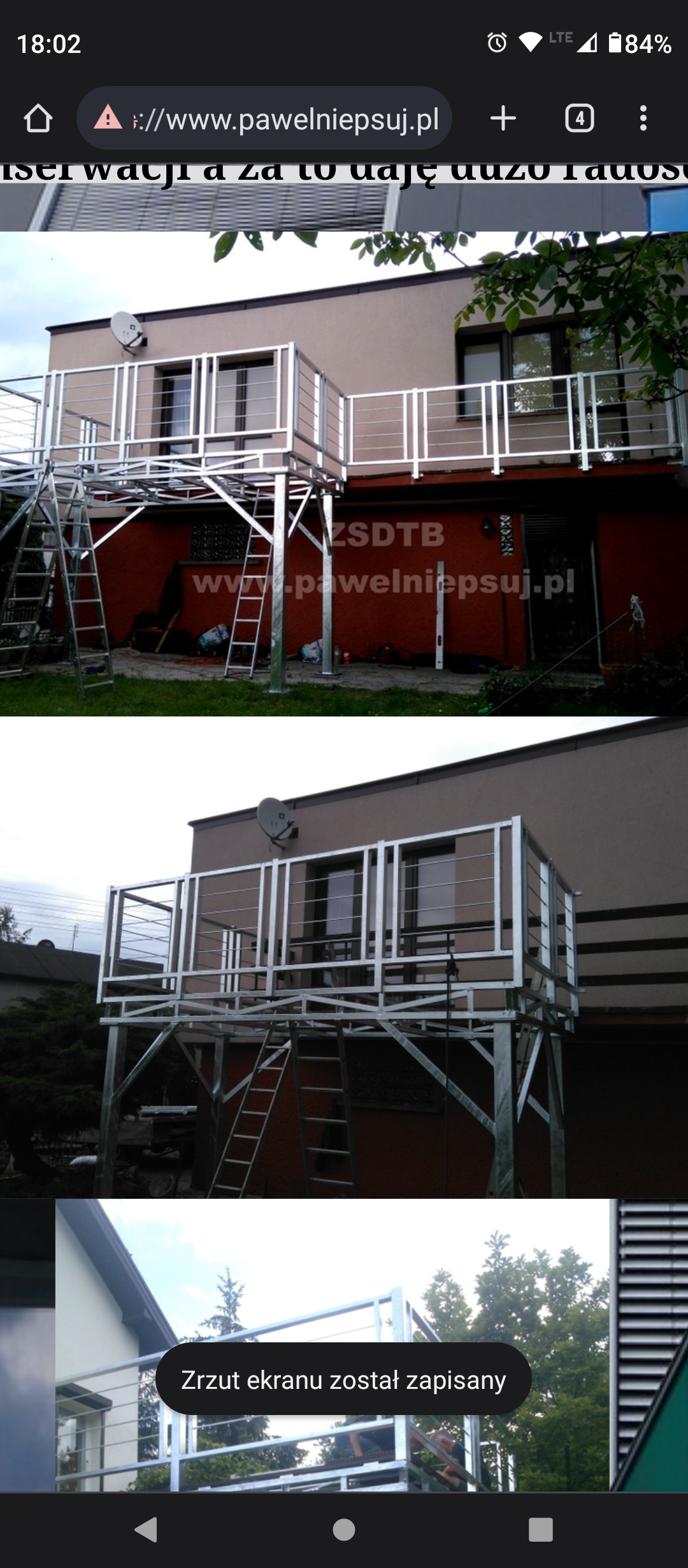

    Tu kolejna realizacja i też wydaje mi się że konstrukcja o wiele delikatniejsza niż to co proponuję Taras dobudowany do domu: konstrukcja metalowa, profile 100x100x6mm, HEB100, deski kompozytowe

    To mi raczej wygląda na balkon a nie taras. A w takim przypadku konieczny będzie projekt oraz uzyskanie pozwolenia na budowę. Lepiej sprawdź to w starostwie zawczasu, byś nie musiał usuwać samowoli budowlanej przy upierdliwym sąsiedzie.

    Na pierwszej focie konstrukcja niodpowiednia. Kratownica ma podpory tylko na dwóch belkach. Waży pewnie pół tony, ze śniegiem lub lodem jeszcze więcej, podpory niestabilne. Mimo elementów poprzecznych tej "kratownicy" deski nie mają podparcia na całej szerokości.
    Drugi przykład o wiele lepszy choć kratownica została żle podparta i źle zakończona. W imię wizualnego odchudzenia, podpory podpierają nie kratownicę a tylko dolny element kratownicy. Te skośne podpory to jakiś żart. I ostatni błądy: zastosowanie spawów tam gdzie konstrukcja powinna być skręcana i same spawy, które jako konstrukcyjne nie mogą być szlifowane.
    ps. możesz podejrzeć w internecie trawersy, kratownice estradowe, Mają różne obciążenia i to niemałe. Sklonuj. Podpory narożne zobacz. Nie spawaj wszystkiego na sztywno, spawów nie szlifuj bo popękają.

    Jak najbardziej jest to balkon. Pierwszy szkic nie spełnia wymogów bezpieczeństwa. Musi być albo podpora w środku, albo dłuższe zastrzały ( powyżej 1,2 m ) .

    ppwielki napisał:
    Na pierwszej focie konstrukcja niodpowiednia. Kratownica ma podpory tylko na dwóch belkach. Waży pewnie pół tony.
    Niezupełnie.Ja tam widzę 4 podpory, które świadczą że jest ich 6.Do tego konstrukcja jest zakotwiona w ścianie.Fakt, kratownicę od spodu warto by było zmodyfikować.

    palmus napisał:
    przeczytaj jeszcze raz to co zacytowałeś. Przecia nie napisałem o ilości podpór tylko o punktach podparcia (środkowe wzdłużne belki wcale nie pracują). Tak się nie robi. A zresztą kogo to dziś obchodzi...
