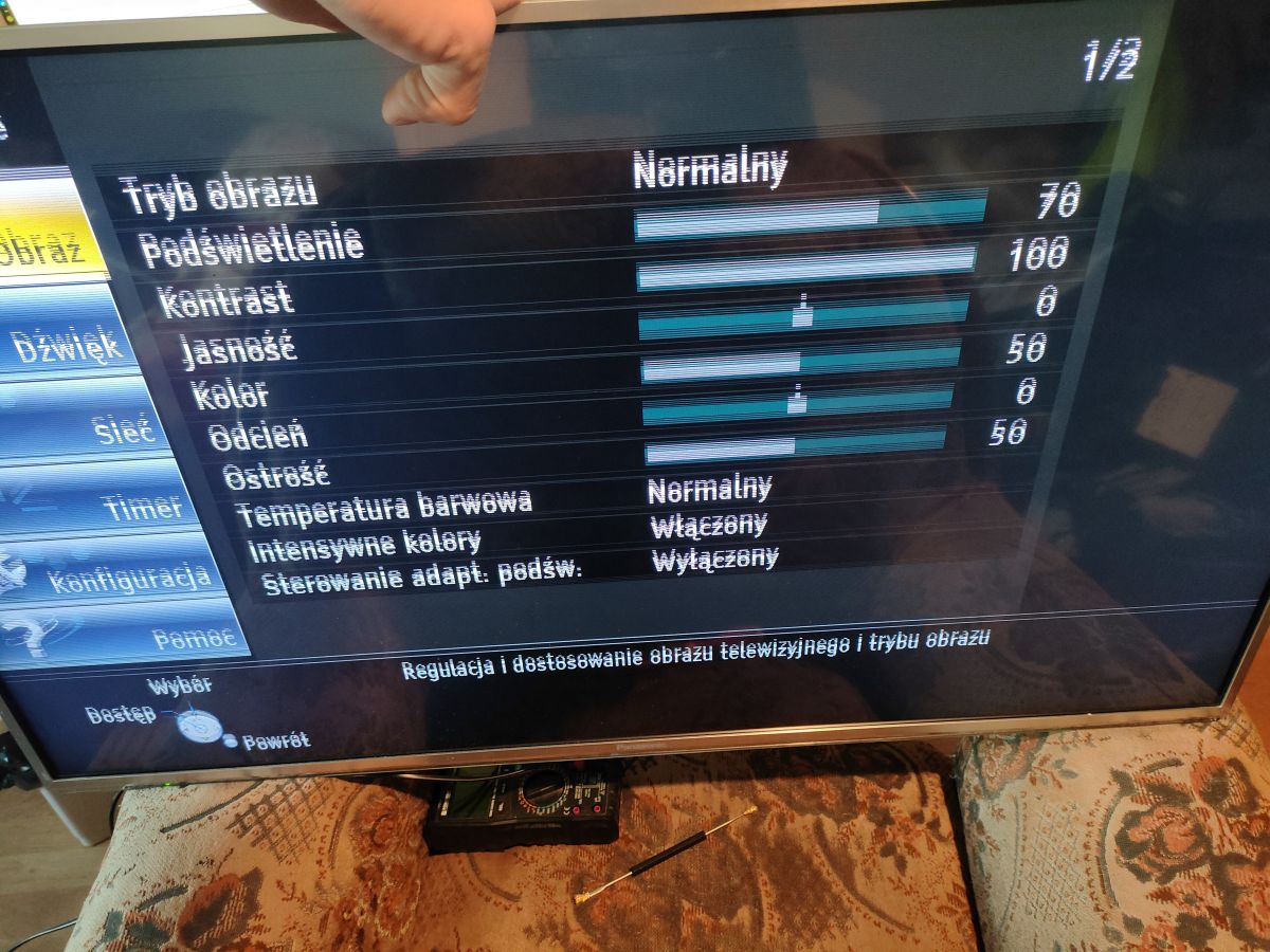

    Witam, jak w temacie. Jestem początkujący i proszę o pomoc.
    Telewizor uruchamia się szybko i normalnie. Od razu po uruchomieniu na ekranie niezależnie od wejścia dochodzi do drgań i rozwarstwień obrazu jak poniżej na filmie. Wejście czy kanał nie ma różnicy. Obraz rozwarstwia się nawet w MENU. zbadałem największe elektrolity (miernikiem) i pojemność jest prawidłowa. Chciałem przede wszystkim, nim zacznę wylutowywać kondensatory i je sprawdzać testerem, dowiedzieć się gdzie zacząć prawidłowo poszukiwania? Może powinienem zacząć od znalezienia matrycy na podmianę? Jeszcze jestem zielony także proszę kogoś z wiedzą o wyrozumiałość. Pozdrawiam.

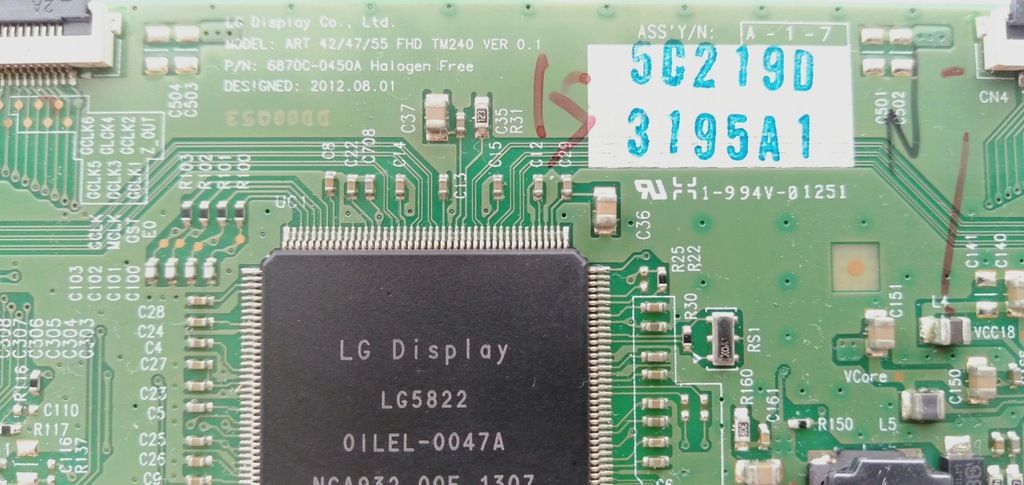

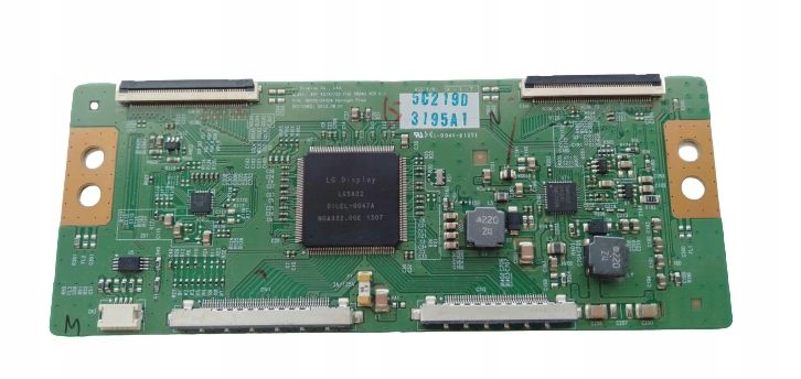

    Wyglada na matrycę, ale ten obraz z HDMI ?
    - pokaż na menu (OSD)
    możliwe ,że T-con (pcb: 6870C-0450A) dla TX-L42ET60E > pomiary na nim
    Panasonic tx-l42et60e - Drgania obrazu, rozwarstwianie się obrazu. Panasonic tx-l42et60e - Drgania obrazu, rozwarstwianie się obrazu.
    Przeczyść tasiemki, złacza od T-con > matrtca
    * plus to samo z tasiemką od main do T-con
    Zaraz wszystko posprawdzam, niestety nie mogę pokazać na OSD ponieważ rozebrałem go trochę w tym momencie :D. Zapewniam że jest to samo na całej długości i szerokości ekranu niezależnie od ustawień i firmware'u. Jestem, tasiemki z wierzchu już czyściłem, zaraz sprawdzę tak jak mówisz na t-con i matrycy :) Nie wiem niestety w jakich punktach robić pomiary, nie chce tego popalić bo mój miernik ma duże igiełki sond pomiarowych :P jesteś w stanie tutaj mi poradzić?
    Wszystkie tasiemki posprawdzane, na układzie jest już na pewno czysto. Problem występuje dalej. Zauważyłem że w górnej części ekranu jest jedna linia rozwarstwiona stale około 1-2cm od górnej krawędzi. Matryca?

    Pkt na T-con powinny byc opisane
    ale
    patrząc na rozwarstwienie linii poziomych (dwojenie linii obrazu po pionie) i, że masz białe cienkie linie poziome
    * problem w matrycy (możliewe ,że tzw "uszy"> cienkie wąskie płytki z RC ,IC bezpośrednio zlutowane z matrycą)
    ** zależnie od matrycy (podaj jej nazwę) trzeba izolowac na tasiemkach linie odpowiednie za kolejne sygnaly CKV, STV
    dla przykłądu jeden z tematów Link

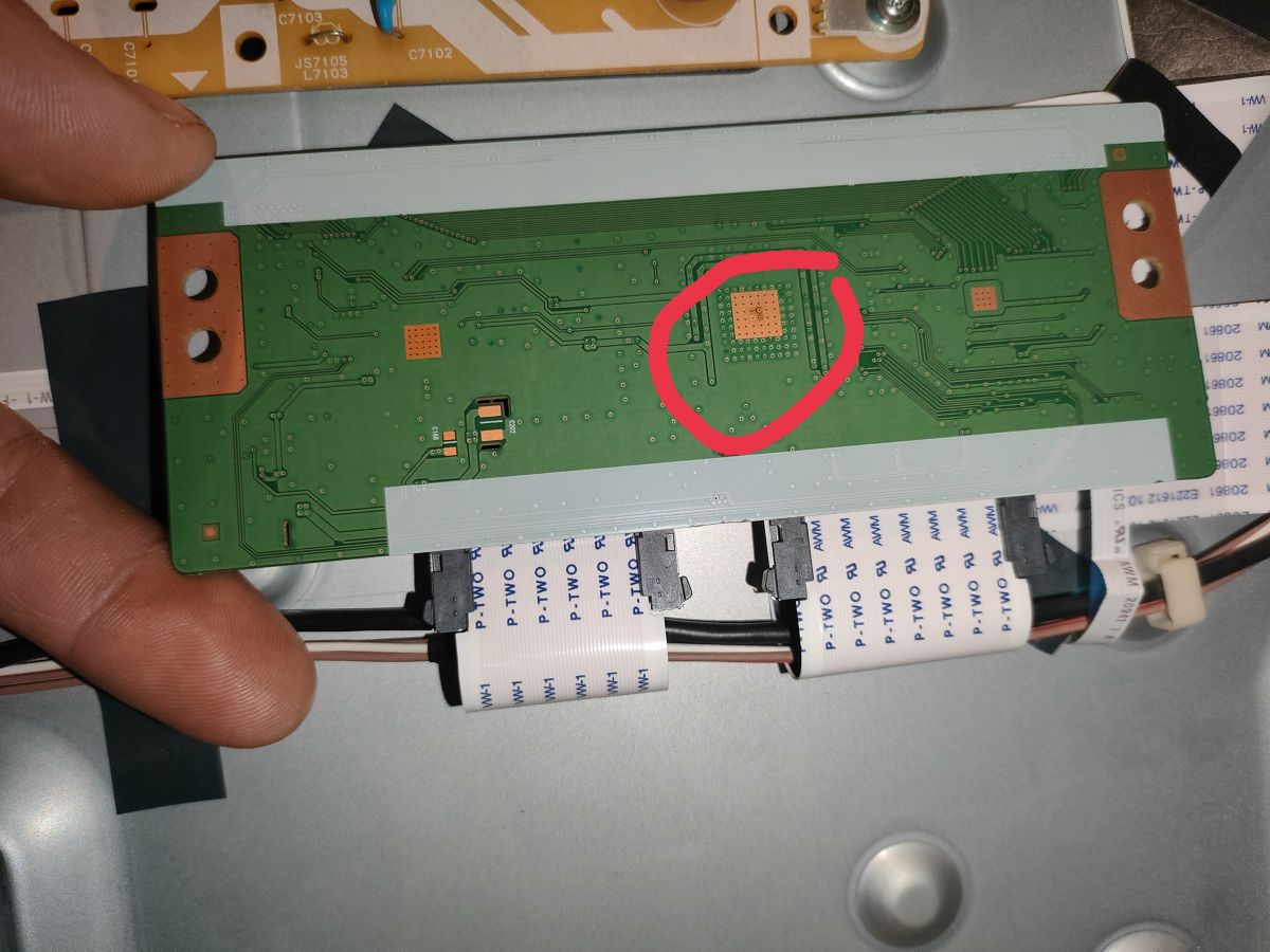

    Panowie i panewki, sprawdzałem napięcia na tych mini kondensatorkach smd w układzie t-con. Postanowiłem wyciągnąć układ i zobaczyć go od drugiej strony, a tam takie dziwne odbarwienie. Skutek przegrzania? Czy to może kwalifikować układ logiki do wymiany? Jego cena to około 100 zł z wysyłką więc może warto podmienić na sprawny z nowymi taśmami?
