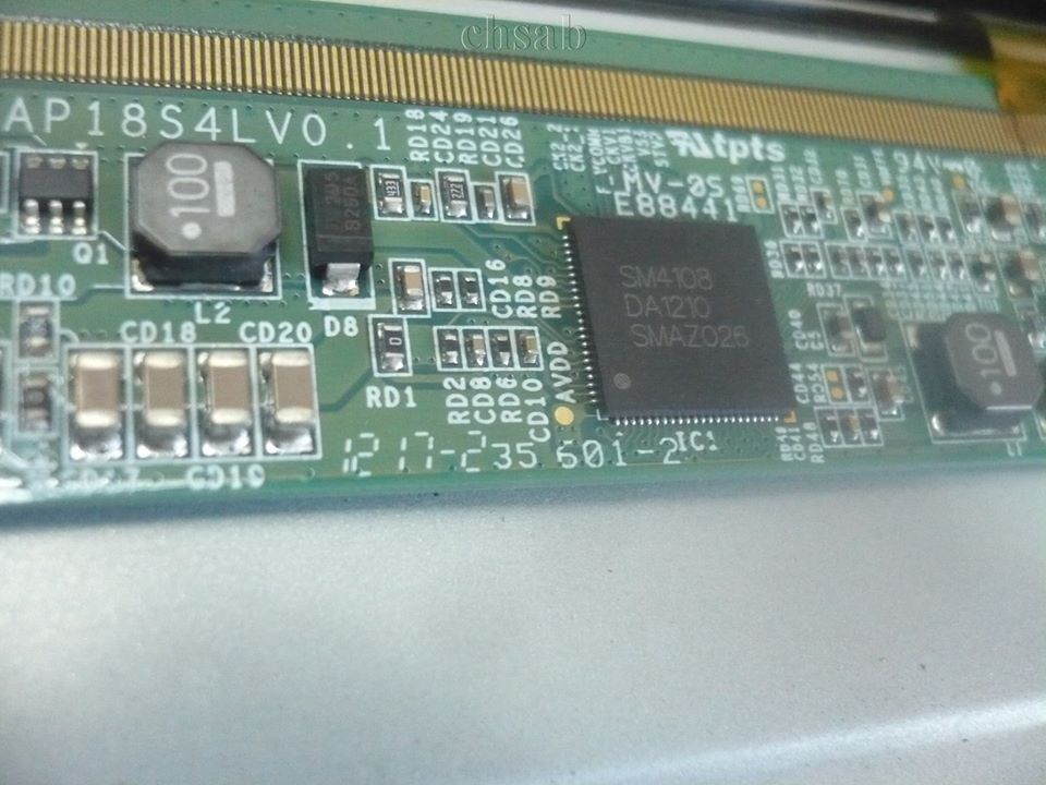

    Chciałem się poradzić, bo mam problem z telewizorem Panasonic L47ET60. Pewnego dnia przestał świecić ekran, pozostałe funkcje działają, tzn. jest podświetlenie, jest głos, reaguje na pilota.
    Posprawdzałem napięcia, jest ok. Co zauważyłem, to słychać brzęczenie na płycie głównej w okolicach procesora, podobne brzęczenie jest na T-con. Wypiąłem lewą taśmę lecącą z T-Con do matrycy, brzęczenie ustało, połowa ekranu świeci na biało (podzielona w pionie). Przez chwilę w górnej części matrycy po ponownym podłączeniu taśmy pojawiło się menu TV z paskami w pionie.
    Grzeje się też dość znacznie układ SM4051 w module T-Con.
    Doradźcie co może być przyczyną uszkodzenia. Nie mam na wymianę T-Con-u, posprawdzałem elementy elektroniczne, wszystko ok.
    Może być matryca uszkodzona?
    Jak najlepiej sprawdzić, czy uszkodzony jest T-Con?
    Nie dotarłem jeszcze do płytki przy samej matrycy, być może tam jest jakieś uszkodzenie?
    Od razu się przyznaję dawno nie naprawiałem TV, kiedyś owszem, ale to były jeszcze TV kineskopowe.
    Pozdrawiam i dziękuję za pomoc.

    Odepnij obie taśmy i Sprawdź, czy wspomniany układ tak samo się grzeje, jak tak to T-con do wymiany, a czy matryca dobra, to się okaże po wymianie, trzeba jeszcze sprawdzić, czy nie ma zwartych kondensatorków na płytce matrycy.

    Po odpięciu taśm układy są tylko ciepłe, nie ma charakterystycznego piszczenia T-Cona jak i procesora. Na ekranie widać tylko podświetlenie.

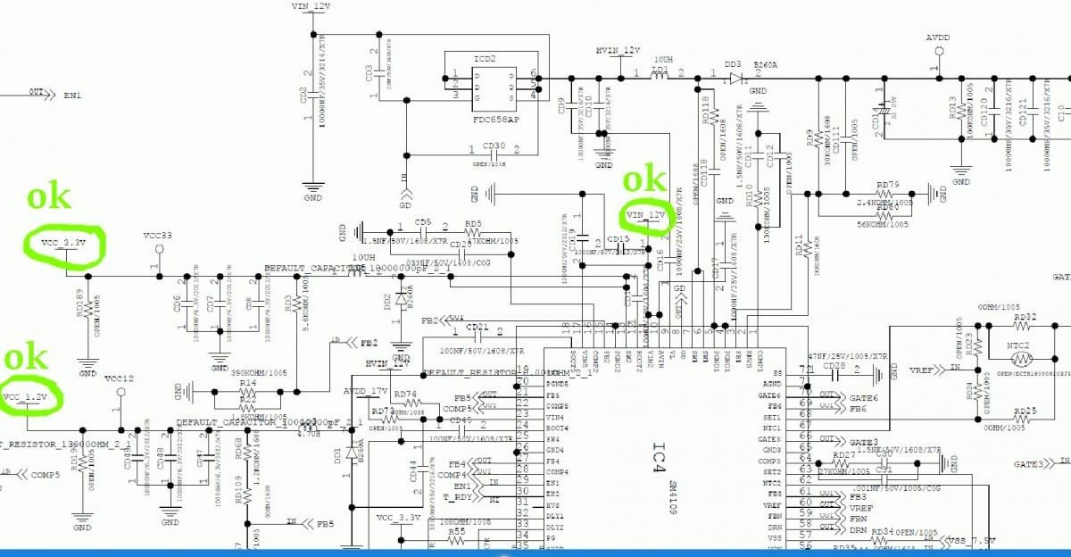

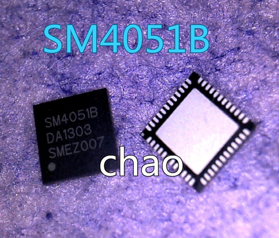

    Ukłąd przetwornicy DC-DC na SM4051D obud. QFN wytwarza potrzebne napięcia dla matrycy
    - skoro się grzeje i brak napięć opisanych
    to albo któryś z ceramicznych kondensatorów "przywiera" lub sam ukłąd padł.
    * przykłądowo to dla 24" na tym ukłądzie
    * w 40" te wartości bdżą inne , wyższe
    Panasonic L47ET60 - jak diagnozować usterkę T-Con lub matrycy?
    Spoiler:
    VGH: 25,7V /* czasem opisywane jako VGH (VON)
    VGL: -5,0V /* VGL (VOFF).
    VIN: 11,86V
    VCC: 3,29V
    HVDD: 7,9V
    VDD: 15.89V
    VCOM: 7,38V
    VCOM_FB: 7.38
    1.2V i 3.3V
    Niestety brak datasheeta na niego
    Na forum opisywano ukłądy" z seri SM 4041/ 4108
    W Chinach 5szt 4051 to 17.$
    ____________________

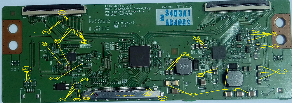

    Bywał np. na T-con 6870C-0452A dla matrycy LC500DUE-SFR1
    - : TL2354EP, SM4051B, TPS65198 Link

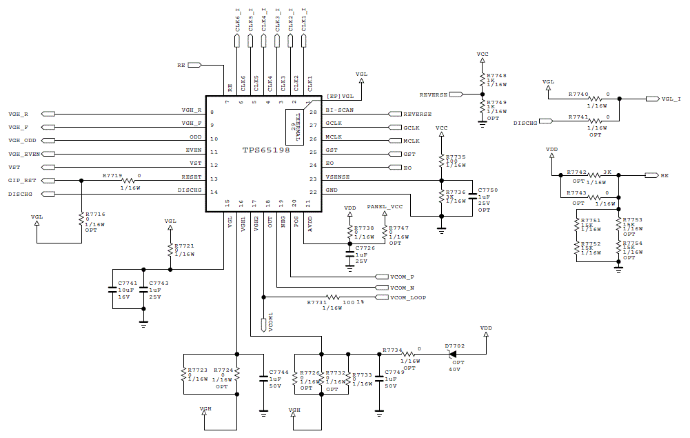

    TPS65198 wytwarza takie napięcia (.. VGH and VGL plus COF VDD )

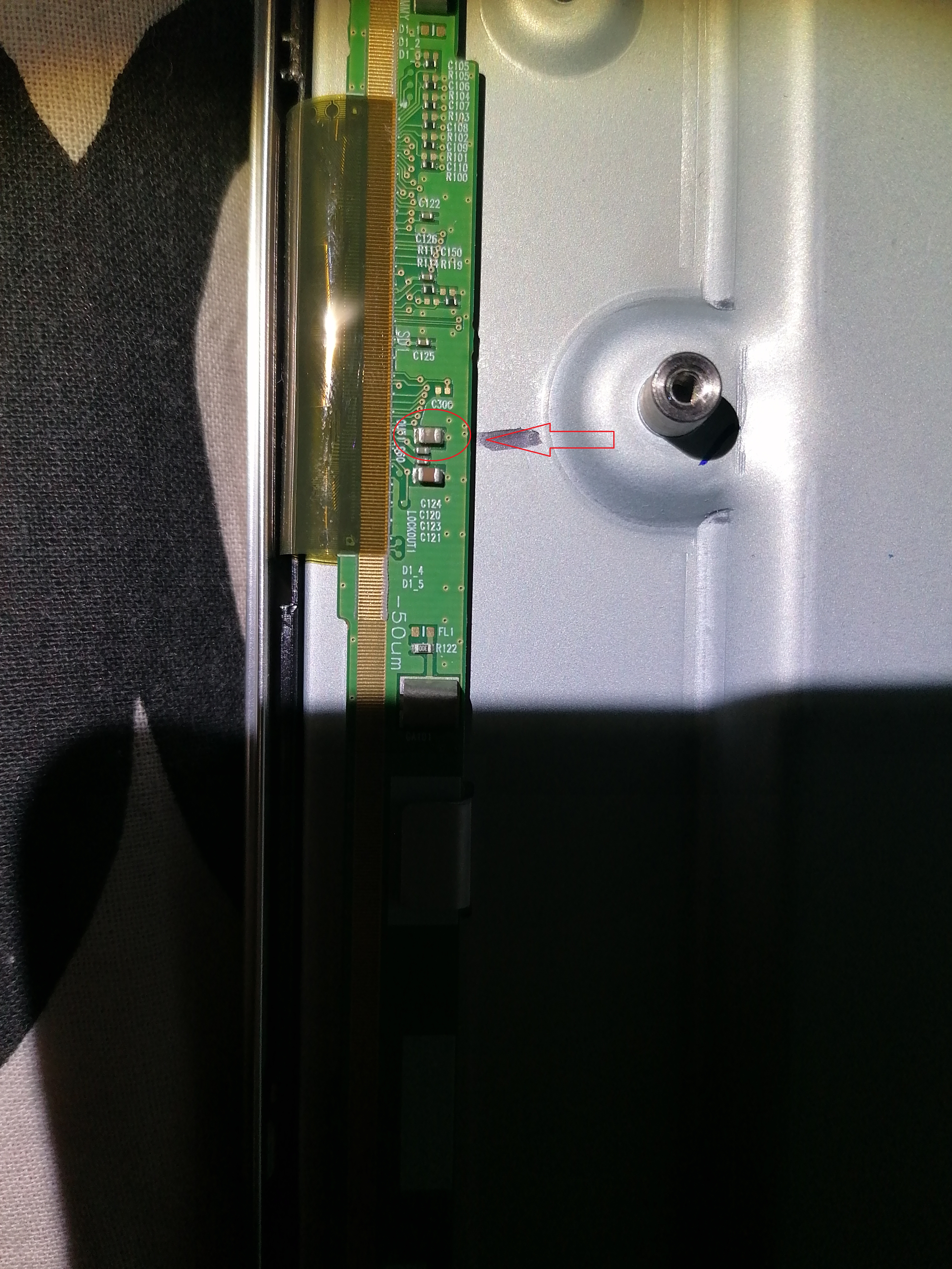

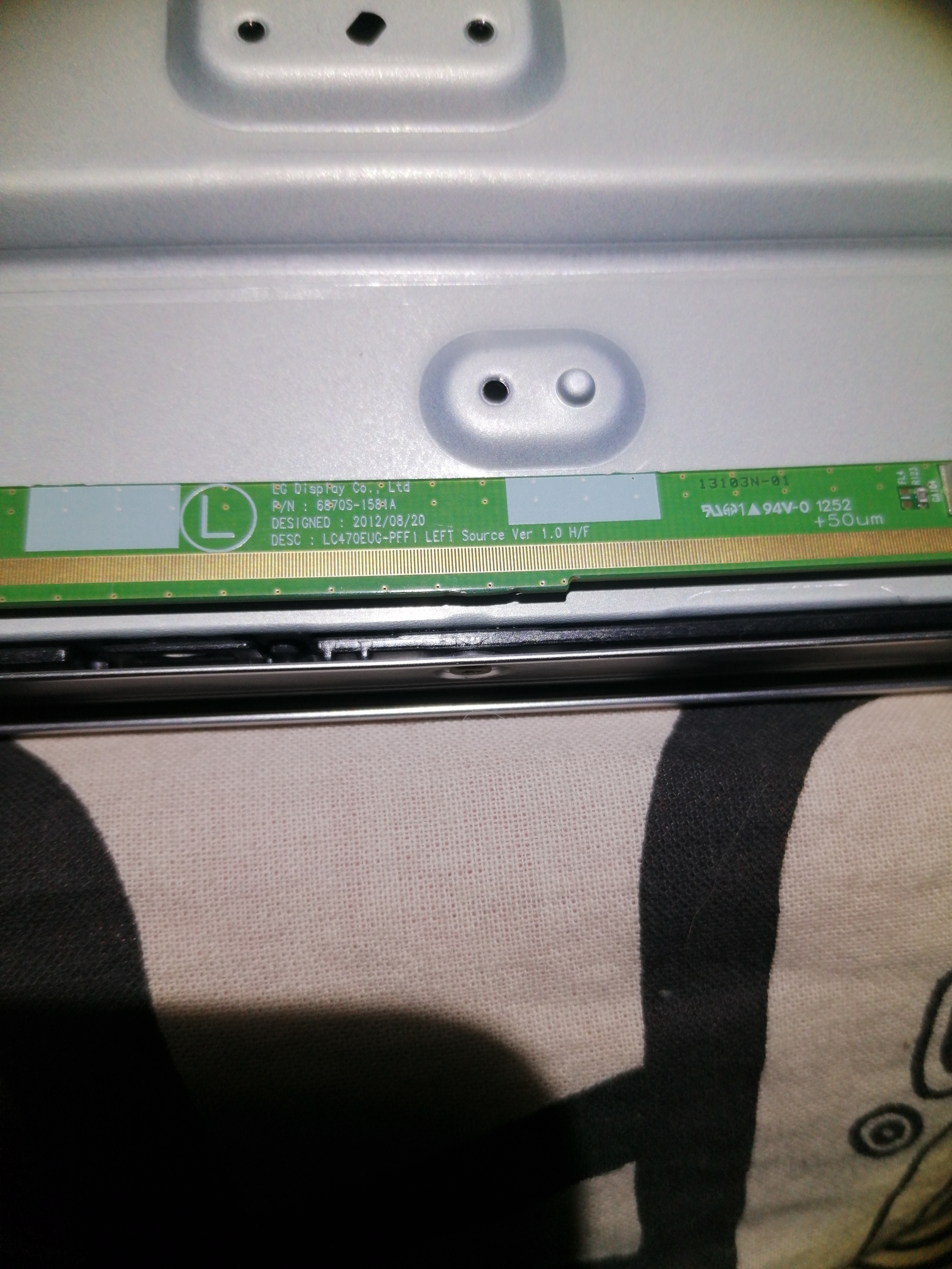

    Wydaje mi się, że znalazłem winowajcę, jest to kondensator na płytce, która łączy się bezpośrednio z matrycą. Nie ma on co dziwne zwarcia, tylko przy podłączeniu telewizora bardzo się grzeje.
    Mam teraz pytanie, jak znaleźć jaką on ma pojemność?
    Na schemacie nie ma tej płytki. Może ktoś wie?
    W załączeniu zdjęcia. Jest to kondensator C124.

    Wylutuj go i powinno pomóc, na płytce matrycy jest zwykle kilka takich kondensatorków połączonych równolegle w różnych miejscach płytki. Zmierz go (kondensator) po wylutowaniu, pomiary bez wylutowania nie są wiarygodne.

    Wszystko działa, Panowie dziękuję za pomoc.

    Napisz jaką upływność miał miał ten uszkodzony kondensator, żeby temat był dokładnie opisany, może komuś się przyda.

    Kondensator zachowywał się jak rezystor o wartości ok. 100 Ohm.

    Kondensator smd został wylutowany.
