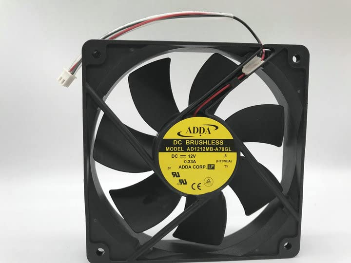

    Pacjent to zasilacz Zasilacz XFX Core PRO 450W (P1-450S-X2B9)
    W zupełności wystarczający do komputera w którym pracuje.
    Pojawił się jednak problem z wentylatorem.
    Jakiś czas temu dałem mu kilka kropel oliwy ( nawet nie pamiętam co to było ) bo miałem wrażenie że coś w nim pyka. Potem się okazało, że to nie był wiatrak tylko taki przezroczysty plastik dostawał w zasilaczu wibracji.
    Teraz jednak wyraźnie słyszę, że problem jest już z wiatrakiem. Tak jakby w łożysko ktoś dał kilka ziaren piasku i popukuje i postukuje tym bardziej słyszalnie im większe ma obroty.
    Chcę więc wymienić wentylator na nowy.
    Problem w tym, że wentylator chcę kupić online, a zasilacz jest 300km ode mnie na razie i nie mam jak sprawdzić jego parametrów.
    W sieci nie udało mi się odszukać jaki wentyl tam siedzi. Może ktoś posiada taką informację i podpowie jaki niedrogi ale cichy i odpowiednio wydajny wentylator kupić do tego zasilacza?

    2400 RPM
    94 CFM

    Jest to wersja z łożyskiem ślizgowym i przepływem 80.5 cfm przy 2050 RPM.
    Oczywiście może to być również podróba i tylko naklejka może być od tego wentylatora.

    Otóż co następuje.
    Wróciłem do domu i pierwsze co to za ten zasilacz.
    Rozebrałem. Okazało się, że na łożyskach jest rdzawa maź o konsystencji gumy. Zapewne wynik zastosowania jakiegoś oleju przy poprzedniej "zabawie".
    Co ciekawe w środku nie siedzi ADDA..a jakiś JAMRON model K.....B1H--R Dual Ball Bearing 12V 0,35A
    Niestety naklejka po środku wycięta więc nie umiem dokładnie zidentyfikować tego wiatraka.
    Przeczyściłem wszystko dokładnie , wykąpałem obydwa łożyska w oliwie do maszyn.
    Po złożeniu do kupy OCCT i ... jest cisza. Nie słychać już żadnych terkotań itd.
