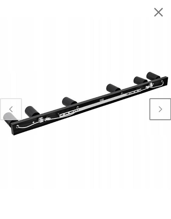

    na wstępie chciałbym wspomnieć, że nie znalazłem na forum podobnego zapytania.
    Chciałbym kupić lampę firmy Ledhof- spot z 6 reflektorami. Lampa jest 2 fazowa. W suficie mam 4 przewody: neutralny, dwa fazowe i uziemienie. W sklepie internetowym na zdjęciach widać rozmieszczenie przewodów i tak do 3 reflektorów idą przewody z kostką na L,N i uziemienie a kolejne 3 reflektory maja osobne okablowanie z kostka na L,N i uziemienie. Czyli lampa niby jedna a dwa osobne obwody. Jak podłączyć taka lampę? Z przewodami fazowymi nie będzie problemu bo są dwa z sufitu, ale teraz pozostaje kwestia przewodu N który jest jeden w suficie i przewodu uziemiającego który tez jest jeden w suficie. Jakaś podpowiedź?
    To pokaż te zdjęcia.

    #7 20512751
    Pan.Kropa
    Poziom 35  
    Posty: 4088
    Pomógł: 250
    Ocena: 1159
    To zdjęcie z którego nic nie wynika. MA być duże , wyraźne. Tak żeby było dobrze widać kostki przyłączeniowe.
    Takie znalazł w internecie.
    #9 20512762
    Pan.Kropa
    Poziom 35  
    Posty: 4088
    Pomógł: 250
    Ocena: 1159
    To skąd wie jak są połączone kostki? Po zamieszczonym zdjęciu niewiele można zobaczyć. Może jednak lepszy link. Pewnie zdjęcie da się wtedy powiększyć.

    Nie ma żadnego problemu z podłączeniem. N i PE z sufitu łączysz do jednej kostki. Z tej kostki dajesz przewody do drugiej kostki . N i PE będzie wspólne dla obu kostek.

    Istotnej informacji nie podałeś a jest ona na tej aukcji:
    Fabrycznie oprawa jest przystosowana do współpracy z podwójnym włącznikiem. Jeśli chcemy, aby wszystkie żarówki były włączane jednym włącznikiem należy połączyć odpowiednio ze sobą obydwie kostki elektryczne.
    Proste podłączenie jak żyrandola czyli dwa obwody włączane niezależnie od siebie podwójnym włącznikiem. Jeżeli tego nie potrafisz to zawołaj kumatego sąsiada a wcześniej zaopatrz się aby miło spędzić po sąsiedzku czas po montażu w trakcie testowania prawidłowego podłączenia. Jeżeli sam będziesz próbował podłączyć to narazisz siebie na negatywne konsekwencje 9porażenie prądem).
    N to neutralny i podłączyć do obu kostek a uziemiający (PE do obudowy.
    Moim zdaniem ta oprawa jest co najmniej "dziwna". Nie spotkałem takich opraw dwu-obwodowych, aby te obwody przyłączane były osobno w przeciwległych końcach oprawy i żeby użytkownik lub instalator musiał prowadzić dodatkowe oprzewodowanie wewnątrz oprawy.
    Co najwyżej przeróbka polegała na założeniu lub usunięciu zworki między L i L' zależnie czy użytkownik chciał sterowanie jedno- czy dwuobwodowe.
    Natomiast przyłączenie N i PE było zawsze jedno, wspólne dla obydwu obwodów i te połączenia były wykonane fabrycznie.
    Oczywiście możliwe jest ich odtworzenie, ale nie mam pewności czy autor sobie poradzi nawet z pomocą forum.
