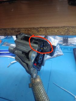

    Posiadam starą myjkę Karcher 550. Niestety dzisiaj padła część głowicy sterującej odpowiedzialna za wyłączanie pompy (widoczne na zdjęciu). Może ktoś rozbierał już tą pompę i podpowie jak to zrobić bez uszkodzenia. Ewentualnie czy można dokupić zamiennik (niestety nie udało mi się jeszcze znaleźć części do tego modelu).

    Zamienniki nie występują, tylko oryginalna część, jeśli problem jest tylko z wyłączaniem myjki po puszczeniu pistoletu, a ciśnienie jest i wycieków nie ma, to niesprawność raczej nie dotyczy samej głowicy, często upala się wyłącznik elektryczny i to on jest przyczyną. Głowica kosztuje ok 200zł nr kat 9.001-104.0 karcher
