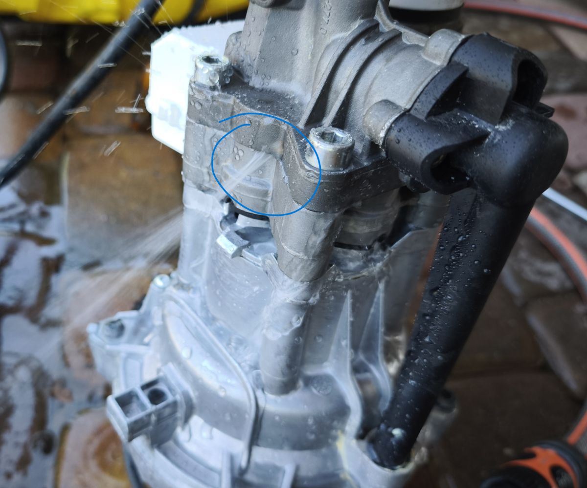

    Leci mi woda z Karchera K5 i nie trzyma ciśnienia.
    To jest naprawialne czy szkoda się bawić ?

    Cześć, na dołączonym zdjęciu widać że wyciek z pod głowicy jeśli sam miałbyś to robić i masz jakieś minimalne doświadczenie to może się opłacać zrobić poszukaj filmu na youtube o ściąganiu głowicy w karcher k5 jeśli okazało by się że to sama uszczelka to koszt naprawy nie przekroczy 20 zł ewentualnie na gwarancję jak jeszcze jest.

    No właśnie to jakby nei spod głowicy a sama głowica uszkodzona. To chyba nie jest w tym miejscu rozbieralne. Niby wygląda jak dwa elementy. ale odkręciłem te śruby i to jedna caość. Chyba, że musze użyć siły aby to rozdzielić?

    Rozebrałem i tam jest taka uszczelka trójkątna po obwodzie. Ale w żaden sposób nei uszkodzona. Czy faktycznie jej wymiana pomoże ?

    >>21594583 Wyślij zdjęcie uszczelki i powierzchni do których przylega, może jest nawet jakieś małe pęknięcie? Przejedź paznokciem i popatrz jeśli jednak wszystko wygląda w porządku wymiana uszczelki nie jest droga osobiście dołożył bym te kilka groszy żeby upewnić się czy na pewno nie nadaje się do użytku.

    Jeśli uszczelka jest w całości, nie "przycięta" podczas składania to pęknięta jest głowica zaworowa, i nic się nie da z nią zrobić, tylko wymiana. Jest dostępna jako nowa część lub używka w sieci, zaworki wewnętrzne jeśli są dobre to do przełożenia do używki. Zewnętrzne grzybki są zgrzewane, jako część zamienna występują z czerwonymi zawleczkami do montażu.

    No skończyło się na szybkim kupnie kolejnej :(
    W serwisie powiedzieli, że kolejkę mają na 6 tygodni :D
    A ja musiłam skończyć robotę.
