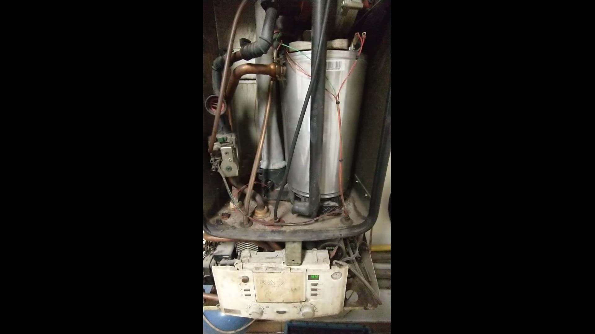

    Zwracam się z prośbą o pomoc w diagnozie wadliwej pracy pieca dwufunkcyjnego JUNKERS CERAPUR ACU 24/28 3-A.
    Po włączeniu pieca temperatura na nim gwałtownie rośnie, przekracza 80°C (w pewnym momencie dobijała nawet do 100°C i piec został wyłączony), towarzyszy temu głośna praca wentylatora i mechaniczne szczęki wydobywające się z bloku cieplnego.
    Kocioł został odpowietrzony, filtr siatkowy wyczyszczony, ciśnienie dobite do 1.5bara.
    Będę wdzięczny za pomoc w zdiagnozowaniu potencjalnej przyczyny.
    W załączeniu krótki filmik głośnej pracy po załączeniu pieca.

    Może po prostu wezwij serwis.
    Sądząc po widoku kotła.
    To raczej wypadałoby delikatnie mówiąc , zadbać troszkę o kocioł.
    Nie ma odbioru ciepła Po Kolei
    Pompa , zawór trójdrogowy
    Wymiennik, czyjniki .....
    Po prostu trzeba sprawdzić jedno po drugim.

    Błyskotliwy komentarz.
    Autoryzowanych serwisantów było już czterech.
    Każdy zamiast zająć się problemem polecił wymienić kocioł.
    Usterkę usunęliśmy sami - wygotowany wymiennik ciepła w occie, odpowietrzony pompy, przeczyszczone filtry, wymiana zakamienionej wody na małym obiegu i zmiana nastawy na piecu spowodowały powrót do cichutkiej pracy urządzenia, utrzymywanie temperatury na poziomie 35st. na piecu, a w domu ciepłe grzejniki i woda.
