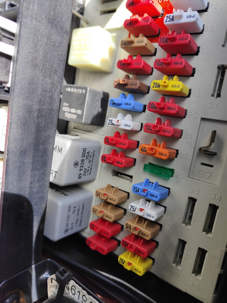

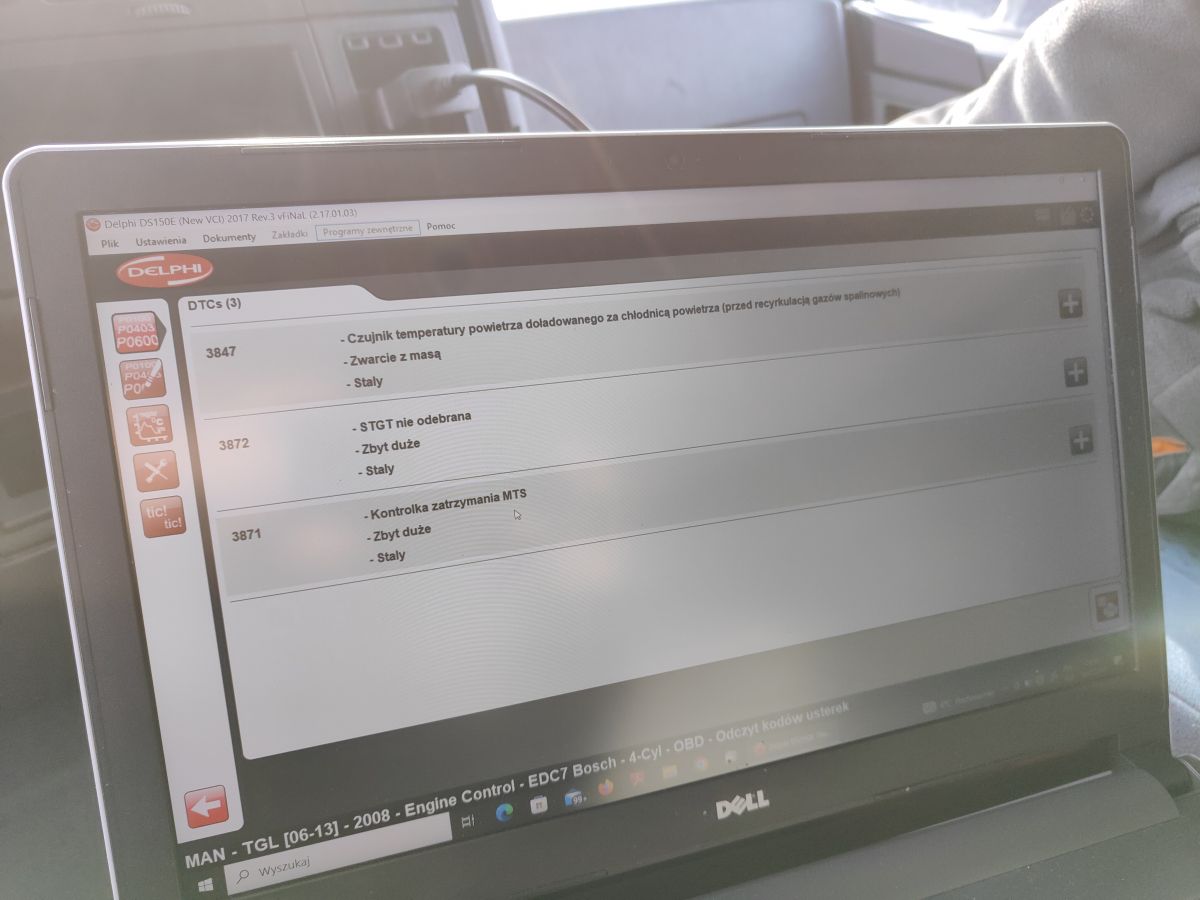

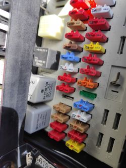

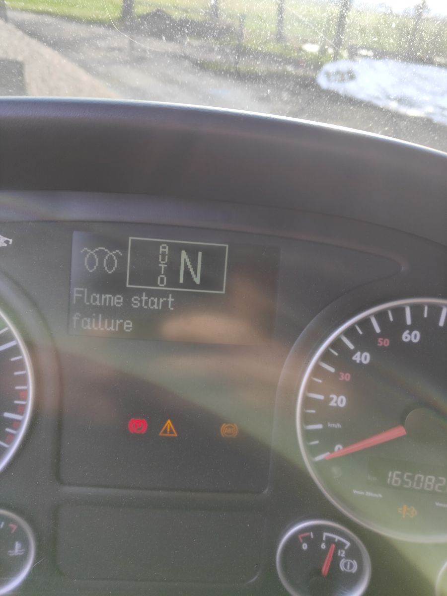

    Witam serdecznie. Mam Mana 12.180 z 2008 r z czterocylindrowym silnikiem. Pojawił się problem z porannym odpalaniem w mroźne dni. Na desce wyświetla się komunikat "Flame start failure" i kontrolka od świec nie świeci ani nie mruga. Bezpiecznik sprawdzony ok. Na świecy brak napiecia- po przekręceniu stacyjki na zapłon mignie na sekundę napięcie po czym zanika do 4v. Komputer podaje błędy jak na załączonym zdjęciu. Proszę o pomoc. Pozdrawiam Man Tgl 12.180 brak napięcia na świecy płomieniowej Man Tgl 12.180 brak napięcia na świecy płomieniowej

    Kolega sprawdzi przekaźnik do świec.

    Dzieki za pierwszą podpowiedź. Domyślam się , że chodzi o przekaźnik z opisem "flame start". Przyglądałem się jemu ale nie wiem jak go sprawdzić? Wiem tylko, że po przekręceniu kluczyka jeden raz w nim coś załączy. Man Tgl 12.180 brak napięcia na świecy płomieniowej

    Zwykle wybieram metodę siłową- rozbieram i patrzę na styki bo to jest najczęstsze.

    A taki stycznik da się rozebrać? Przypadkiem nie jest on zgrzany/ zalany na stałe?

    Na ogół obudowę plastikową rozbierasz podważając zatrzaski.

    A sprawdzałeś bezpiecznik i przekaźnik jak wyżej?
    Możesz jeszcze sprawdzić oporność świecy i zaworu dawkowania paliwa do świecy.

    Tak, wszystko sprawdzone. Problem leży w jednostce sterującej. Błędy 3872 i 3871.

    martinzaruba1 napisał:
    Błędy 3872 i 3871.
    Tak kolego te błędy sugerują przegrzewanie się EDC
    ale to nie znaczy że EDC pada nie wiem jakim testerem to czytasz więc musisz podejrzeć na początek temperaturę płynu chłodzącego silnik, temperatura na zegarach może być Ok a sterownik widzi ją inną co może sugerować uszkodzenie czujnika / czujników / lub nie do końca prawidłowy styk przewodów w teście parametrów powinieneś zobaczyć coś co może cię naprowadzić np jakieś przeciążenie i tym podobne np temperaturę oleju .
