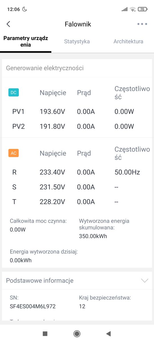

    Czy ktoś wie dlaczego falownik nie włącza się przy takich parametrach? Dodam, że dzień jest słoneczny. Falownik Sofar nie włącza się mimo słonecznych dni: przyczyny, parametry, rozwiązania

    Trochę niskie napięcie na wejściu DC (może być poza zakresem pracy MPPT). Przy takiej wartości można spiąć w jeden string. Ale najpierw podaj dokładny model. Ilość paneli i jaka konfiguracja? ( ile w każdym szeregu/stringu?)

    @lukaszkondrat3 Dołóż paneli i będzie ok. Albo zepnij w jeden string.
