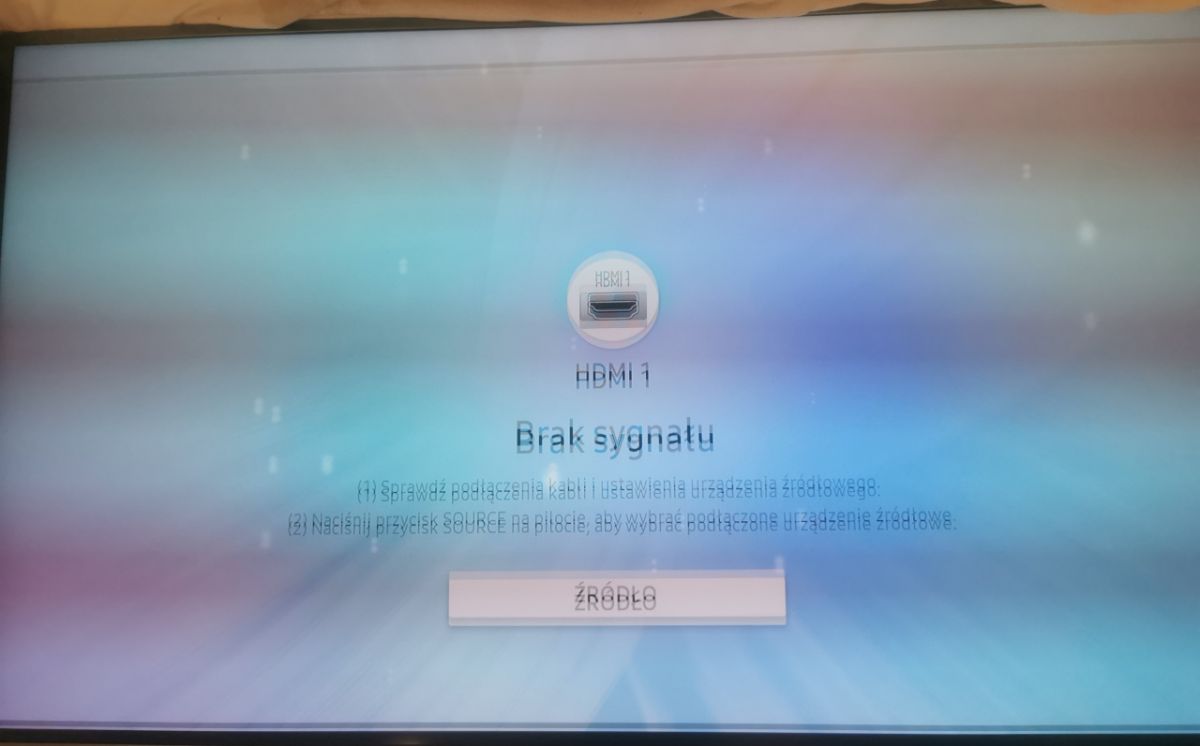

    Potrzebuję potwierdzenia możliwości uszkodzenia pł. gł.
    Co 3 sekundy obraz staje się rozdwojony w pionie z wąskim paskiem u góry. Po czym znów jest poprawnie wyświetlany prze 3 sekundy.
    Samsung UE50NU7470U - Rozdwojenie obrazu co 3 sekundy - problem z płytą główną? .
    Podstawowe pomiary zrobione. Wygląda to jak uszkodzenie strumienia buforowanych danych. Pewności nie mam. Może ktoś miał do czynienia z podobnym problemem.
    Z góry dziękuję za wszelkie sugestie.

    I don't think so. Because it's not constantly problem. TV work properly about 3 seconds and then 3 seconds with failure. Every thing in loop.
    Masz uszkodzoną matrycę, najprawdopodobniej CY-NN050HGAV5H. Odłącz lewą taśmę od matrycy. Zrób zworę do testów.
