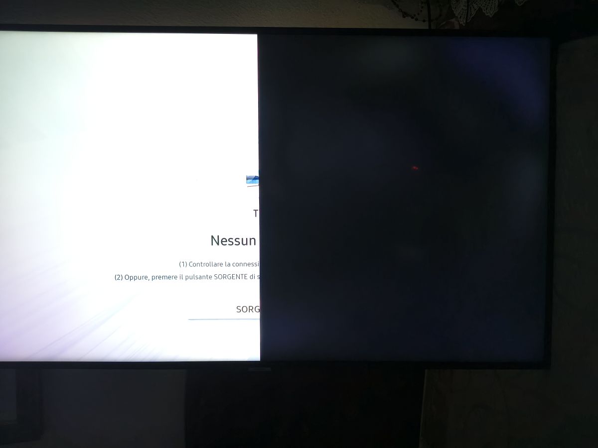

    Dobry wieczór wszystkim, mam problem z telewizorem Samsung, model UE50NU7092. Wyświetla obraz na pół ekranu. Co może być przyczyną?
    Załączam zdjęcie usterki.
    Kod płyty głównej: BN96-46823A
    Kod panelu: CY-NN050HGNV6HSamsung UE50NU7092 BN96-46823A - obraz tylko na połowie ekranu

    Prawa taśma LVDS nie wpięta, nie łączy, do sprawdzenia.

    Cześć, po sprawdzeniu wszystko wydaje się być w porządku, jednak po wyczyszczeniu styków kabla LVDS zarówno na płycie głównej, jak i na panelu problem nie ustąpił.

    Zrób pomiary napięć na listwach elektroniki matrycy strony prawej oraz lewej i porównaj , może to dać odpowiedz na brak obrazu na prawej stronie.

    Moze byc uszkodzony panel

    Albo na taśmach przywarty ceramik w zasilaniu.

    Dziwne jest to, że czasami wada nie występuje
