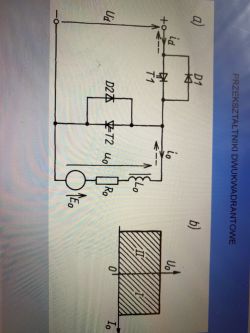

Przekształtnik dwukwadrantowy
Jaskohospodar 01 Kwi 2023 17:43 426 1
  • #1 20519657
    Jaskohospodar
    Poziom 4  
    Posty: 119
    Ocena: 5
    Dzień dobry, mam problem ze zrozumieniem zasady działania przekształtnika dwukwadrantowego. Rozumiem, że w pierwszej kolejności przewodzi tyrystor T1 i prąd narasta na dławiku. Gdy prąd narośnie, wyłączamy tyrystor T1 i prąd płynie w pętli z dioda D2. Prąd i napięcie są dodatnie. W jakiej konfiguracji załączeń tyrystorów energia jest oddawana do sieci?
