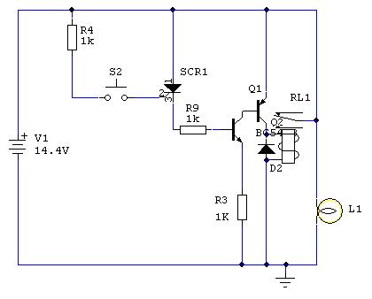

    Zrobiłem banalny układ gdzie po załaczeniu tyrystora przekażnik ma zostać włączony dopuki nie "zresetuje" się zasilania układu.
    Ale po "puszczeniu" przycisku tyrystor z powrotem się wyłacza...
    Dlaczego tyrystor nie chce pozostać właczony? Może za mały prad podtrzymania?
    • Dlaczego tyrystor wyłącza się po puszczeniu przycisku? Prąd podtrzymania? sch.JPG (14.82 KB) Musisz być zalogowany, aby pobrać ten załącznik.

    Prąd podtrzymania tak jak zauważyłeś może być za mały. Daj rezystor między katodą tyrystora a masą. Dobierz eksperymentalnie. (około 330Ω) w zależności od typu tyrystora.

    Tak. Zależy to zresztą od typu tyrystora.
    Ale pewnie nie wiesz - masz DWA tyrystory w tym układzie! Drugi to układ zastępczy tych dwóch tranzystorów :!:
    Wyrzuć SCR,
    Połącz B-E tranzystora NPN (lewy) przez 330 omów,
    Połącz B NPN z C PNP (prawy) przez rezystor 1500 omów,
    Przycisk i rezystor zamiast do bramki - doprowadź wprost do bazy NPN.
    Kiedy przycisk puścisz - baza NPN będzie brać prąd z C PNP - wystarczy krótki impuls rozruchowy z przycisku!
    330 omów po to, żeby układ nie wzbudził się na skutek upływności złącz tranzystorów.
    Aha - i nie bardzo rozumiem, o co to wszystko - :idea: będzie świecić stale, bo jest podłączona wprost do 14V... :D:D:D

    Haha, prawda - ja tego nie zauważyłem. Mozna wyrzucić też resztę, a przekaźnik podłączyć do tyrystora. Ten sam efekt.

    nie moge zostawić samego tyrystora ponieważ ten ukłądzik jest czescią wiekszego gdzie tranzystory sa sterowane z innych żródel niż tyrystor.

    No to pozostaje rozwiązanie kol. bonanza lub rezystor w katodzie tyrystora.

    jeżeli układ ma działać na zasadzie impuls > włączenie przekaźnika i wyłączenie napięcia pusczenie przekaźnika to wystarczy zrobić podtrzymanie na 1 parze styków i to wszystko nie potrzeba żadnej elektroniki , w przypadku wyzwalania z innego żródła napiecia zastosuj transoptor i wzm. pradowy na 1 tranzystorze
