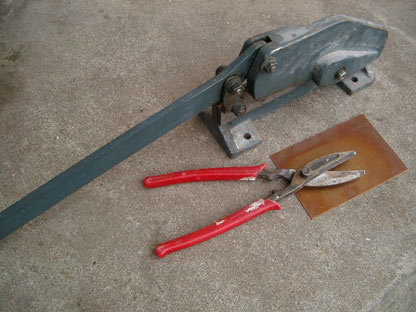

    Gilotyna miedzią do góry, ale ostatnio z braku gilotyny nożyczkami do blachy. Czym lepsze nożyce tym lepszy efekt.

    najlepsza jest gilotyna do blachy, równiutko bez uszczerbień

    Gilotyną do blachy taką coma ok 5kg ale za to z uciętym ramieniem przedłużającym

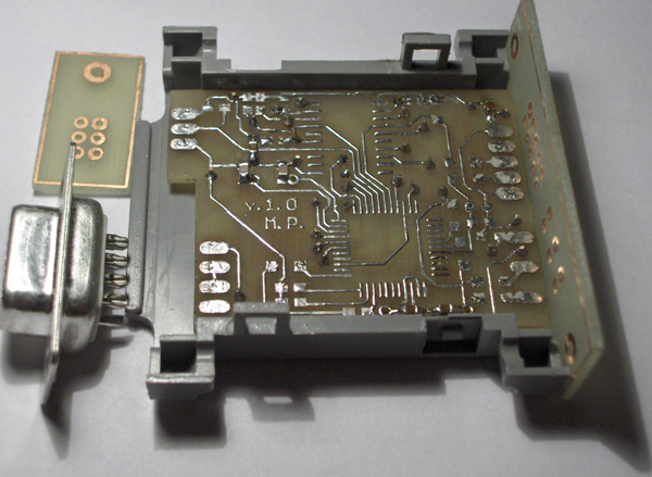

    Witam, do cięcia laminatu używam zwykłej piłki do metalu. Potem obróbka papierem ściernym i jest git. Jakiś czas temu postanowiłem zrobić przejściówkę SMD-DIP. Założyłem sobie, że wytne laminat na wymiar podstawki DIP (14 pin). Wszystko pięknie pomierzyłem, na płytce przylutowałem scalaka i wyprowadziłem końcówki grubszym drutem, tak aby pasowały do podstawki, a tu du... wycięty laminat okazał się za duży:(. Dlatego piłka do metalu nie nadaje się do takich rzeczy. Czy któryś z kolegów ma jakiś pomysł. Pozdrawiam.
  • #18 2050527
    _Matik_
    Poziom 19  
    Posty: 390
    Pomógł: 25
    Ocena: 7
    Ja do ciecia laminatu uzywam malej pily tarczowej produkcji niemieckiej zakupionej kilka(nascie) lat temu przez mojego ojca gdy jeszcze prowadzil zaklad elektroniczny. Przycinam tym laminat z dosyc duza dokladnoscia a potem poprawiam pilnikiem. Szczerze mowiac wynik jest nie gorszy niz w firmie ktora zajmuje sie robieniem plytek na zamowienie. Co wiecej, moim zdaniem wynik jest dokladniejszy niz przy zastosowaniu gilotyny (mamy taka w firmie, trzeba dosyc duzo sily, laminat sie przy tym mocno wygina i wogole nie podoba mi sie to rozwiazanie).
    No. Ale najlepsze jest to ze w tej pile tarczowej jest zwykly silnik DC 12 wolt ktorego zasilam z trafa 60W z prostownikiem. Moim zdaniem, gdyby komus udalo sie zdobyc sama tarcze to z jakiegos silnika i plyty metalowej po odpowiedniej obrobce zrobi sobie taka szlifierke. Do glowy przychodzi mi silnik z taniej wiertarki z supermarketu (coprawda 220 wolt ale moc i predkosc by chyba wystarczyly). No chyba ze jest to jakis super-hiper niemiecki silnik, ale nie wyglada na taki.
    Minusem jest halas, dziewczyna nie pozwala mi ciac w pokoju, musze sie czaic na moment kiedy jej nie ma ;p ;D
    Mam tez wiertarke do plytek, tej samej niemieckiej firmy, przezyla pozar w moim pokoju, jedynie obudowa sie troche stopila ale dziala nadal :D. Wierce nia otwory 0.5 mm ;]
    Zalaczam przykladowy projekt wykonany tymi narzedziami... i zelazkiem... dwustronny :>

    ja tnę nożycami ( z tych lepszych) do blachy, efekt bardzo dobry, nie muszę nawet wygladzać
  • #26 2291617
    mxs
    Posty: 918
    Pomógł: 61
    Ocena: 76
    Dobre nożyce do blachy,takie co bez problemu tną cienki papier,idealnie
    tną laminat do 2mm.

    Obecnie używam gilotyny lub nożyc do blachy i lekko wyrównuję pilnikiem.
