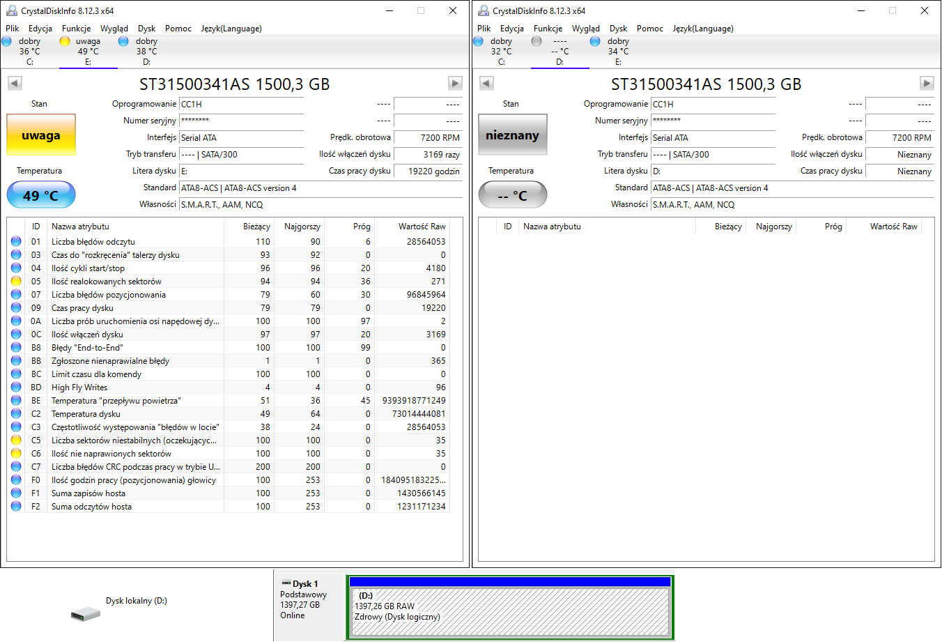

    dysk Seagate ST31500341AS posiadał uszkodzone sektory
    dlatego trzymałem na nim stare i mało ważne pliki.
    Kilka dni temu podczas 'przenoszenia' danych z tego dysku
    wystąpił błąd 'nie można odczytać pliku z miejsca źródłowego'.
    Po zrestartowaniu komputera uruchomienie systemu
    z podłączonym Seagatem zajmuje teraz ponad 5 minut
    (przy odłączonym kilkadziesiąt sekund).
    Dostęp do danych jest nie możliwy.
    Windows nie może uzyskać dostępu do dysku.
    Podczas uruchamiania słychać obracające się talerze
    oraz poruszające się głowice.
    Na zdjęciach SMART przed i po awarii:
    Seagate ST31500341AS - naprawa/odzysk danych z dysku?
    Czy istnieje możliwość odzyskania danych z dysku, czy spisać je oraz dysk na straty.
    Co waszym zdaniem uległo uszkodzeniu (głowice, talerze, elektronika, coś innego)?
    Dziękuję za wszystkie przydatne informacje, pomoc i sugestie.

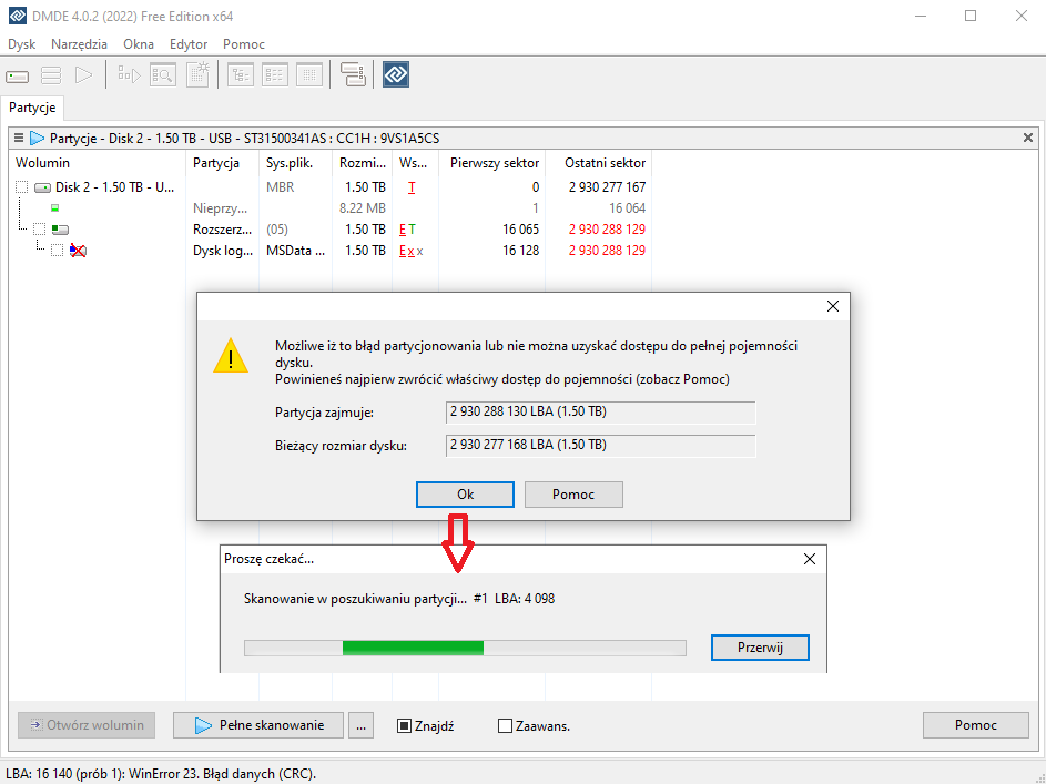

    DMDE:
    Jak pisałem wcześniej system z podłączonym dyskiem wolno działa (przy wykonywaniu zadań związanych z dyskiem),
    dlatego odpowiedzi mogą chwilę potrwać.
    Czy gdybym kupił drugi dysk (ten sam model) czy byłbym w stanie w warunkach domowych dokonać ewentualnej naprawy,
    czy jest to jedynie strata czasu i pieniędzy.
    Na czym polegała by ewentualna naprawa (wymiana głowic czy talerzy, potrzebne są jakieś specjalistyczne narzędzia lub oprogramowanie)?

    Jeśli jest jakieś zgrzytanie, to być może głowica uszkodzona. Można próbować zrobić kopię posektorową, ale dysk może całkiem paść i pogorszyć stan talerzy.
    Jeśli chcesz dane, to oddaj do serwisu odzyskiwania.
    Naprawa niemożliwa w warunkach domowych. Poza tym zupełnie nieopłacalna.

    Jeśli dysk potrafi przedstawić się poprawnym modelem, prawdopodobnie coś innego, aczkolwiek może to być powiązane z defektami na powierzchni talerza.
    - na razie nawet nie mamy przeprowadzonej sensownej diagnostyki, więc wstrzymaj się z ewentualnymi zakupami.
    - na razie mało prawdopodobne, że będzie trzeba grzebać w środku.

    Wykonaj najpierw kopię posektorową. Jeśli jesteś w stanie czymkolwiek zobaczyć jakiekolwiek elementy struktury logicznej, wykonanie kopii w zasadzie też powinno być możliwe.
