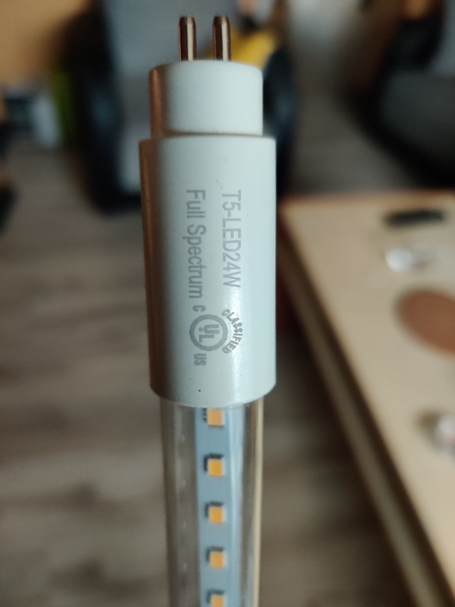

    Zebrałem kiedyś na koniec targów ogrodniczych 8 takich żarówek, co Chińczycy zostawili
    Oprawy do żarówki LED T5 1149mm - podłączenie i zastosowanie w hodowli roślin .

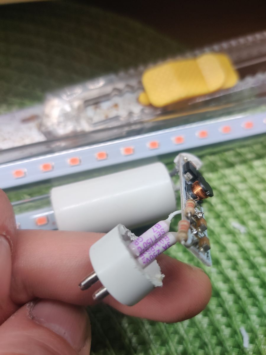

    No i teraz produkuję rozsadę pomidorów a pogoda nie sprzyja. Brakuje mi trochę oświetlenia żeby wszystko ogarnąć. Czy ktoś może podpowiedzieć jak to podłączyć? Czy to 12 czy 230V jak wnioskuję że nie ma oznaczeń +/- jest to 230V, ale jak wziąłem jedną i podłączyłem bezpośrednio do prądu i zwarłem drugi koniec to tylko lekko jarzy.

    Obecnie standardem są świetlówki zasilane jednostronnie, mają strzałkę i oznaczenia N i L a druga strona jest "ślepa". Mogły się też trafić lampy zasilane dwustronnie ale raczej małe prawdopodobieństwo. Jeżeli tylko się jarzą to pewnie są uszkodzone i z tego powodu zostały ale jeżeli świecą trupim fioletem to są sprawne bo oko ludzkie ma małą czułość w tym zakresie widma i może powstać wrażenie, że rura świeci słabo. Określenie "full spectrum" bywa mylące bo ten pełny zakres obejmuje wyłącznie światło przy którym wydajnie zachodzą procesy fotosyntezy czyli błękit i czerwień ale i to nie jest całą prawdą.

    Dzięki za zainteresowanie. Ta konkretna jarzy sie jak jarzeniówka z zepsutym zapłonnikiem. Coś tam płynie ale słabo, wydaje mi się że elektroniki brakuje... Jak rozebrałem żarówkę LED to przynajmniej kondensator był, a tutaj jak zaglądam od góry to jakoś nie wydaje mi się że coś tam może się zmieścić. Zepsute też raczej nie są, bo były fabrycznie zapakowane

    Miejsca wcale mało nie jest. Obecnie drivery mają wymiary niewiele większe niż 10x10x20 mm . Jeżeli diody nie są uszkodzone co objawia się czarną kropką to można naciąć plastikową końcówkę po przeciwnych stronach i delikatnie podważając aby nie stłuc szkła, odkleić i dostać się do drivera. Jeżeli jest uszkodzony to można go zastąpić kondensatorem na 630V o odpowiednio dobranej pojemności i mostkiem diodowym. W rurach 18-20 W diod zwykle było ok. 90 szt. w trzech lub czterech sekcjach połączonych równolegle ta ma 24 waty więc ilość ledów w sekcji, ilość sekcji i sposób ich łączenia może być inny co należy uwzględnić w sposobie liczenia pojemności kondensatora.

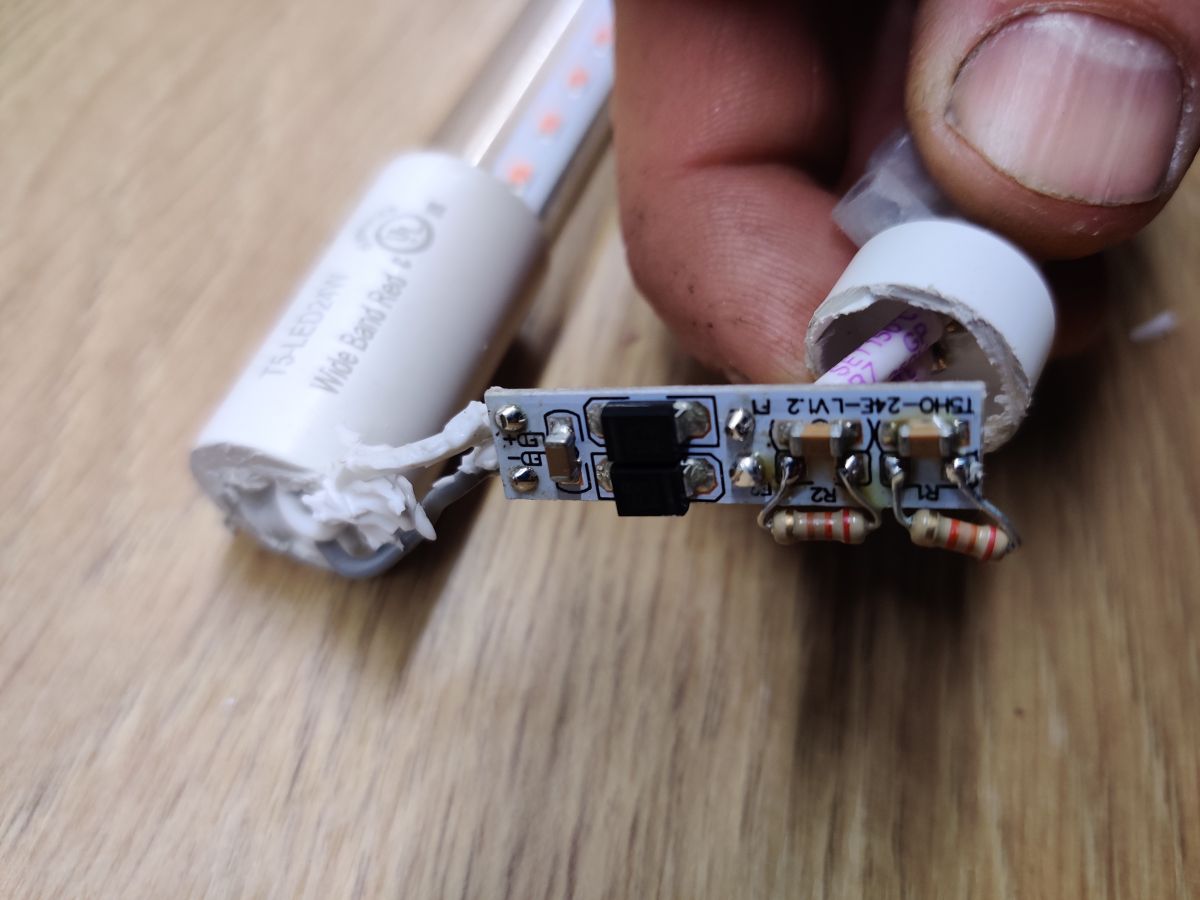

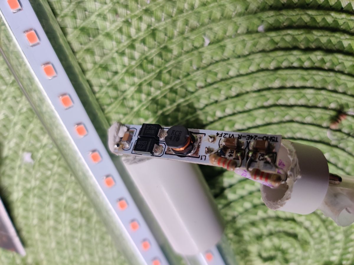

    Nie wiem co za badziew... Mam 22W t8 od tego samego Chińczyka i jest tam normalna elektronika po jednej stronie z transormatorem i kondensatorami elektrolitycznymi, po drugiej duży kondensator wystaje, a tutaj wygląda to tak... Próbowałem podłączać na wszystkie sposoby, aż wreszcie rozebrałem i okazało sie że już zdążyłem upalić rezystory. No to zamontowałem nowe i po oględzinach doszedłem, że to jest dwustronne. Po podłączeniu wrażenie mam że jest to jakieś 3W-5W i za chwilę kalafonie zaczęła dymić więc wyłączyłem. Wziąłem drugą nową żarówkę i to samo. Możliwe że są na 110V?

    Ile jest ledów? Czy te płytki to jedna jest w jednej, druga w drugiej oprawce?

    5x22 LED
    To są 2 strony jednej żarówki.
  • #8 20523751
    bratHanki
    Posty: 5659
    Pomógł: 451
    Ocena: 1367
    Sekcje łączone równolegle . Co jest na drugiej stronie płytki z dławikiem? Powinien być choćby jakiś jeden element czynny.

    Tylko to Oprawy do żarówki LED T5 1149mm - podłączenie i zastosowanie w hodowli roślin

    No to jak mawiał Gustlik, lufa w krzokach.😂 Na tamtej płytce jest mostek prostowniczy a na tej dławik i chyba 2 kondensatory bo diody po co? Na dodatek po obu stronach są bezpieczniki termiczne. Może te lampy miały dedykowane oprawy, w których była cała elektronika ? Spróbuj zasilić przez szeregowy kondensator stały o max pojemności 1µF i napięciu 630V.

    Te płytki sa takie same z wyjątkiem dławika. Po obu stronach są mostki. Kondensatorów brak...
