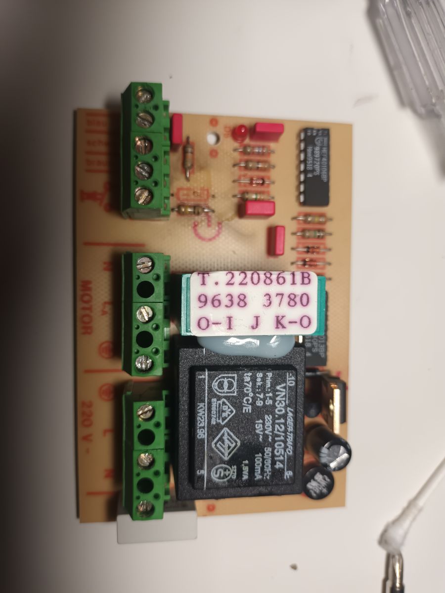

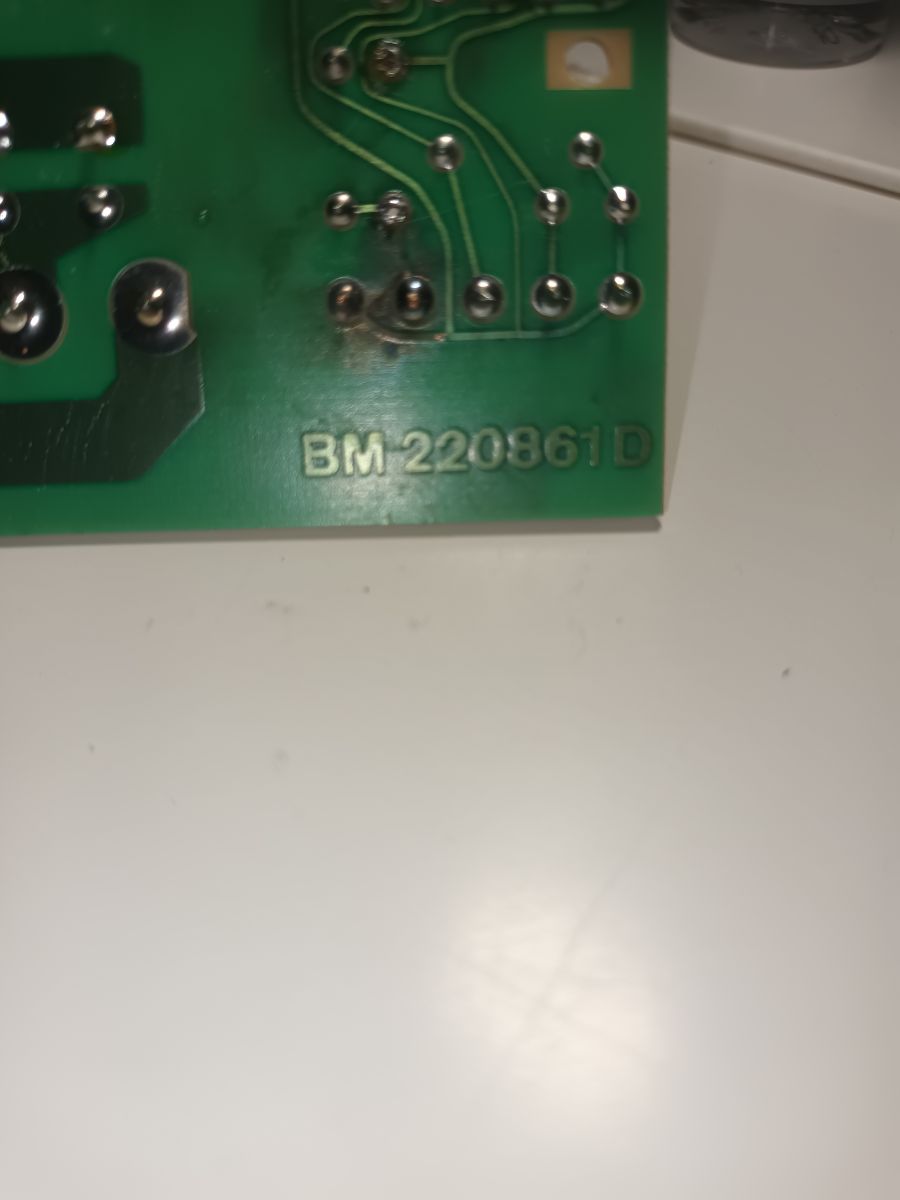

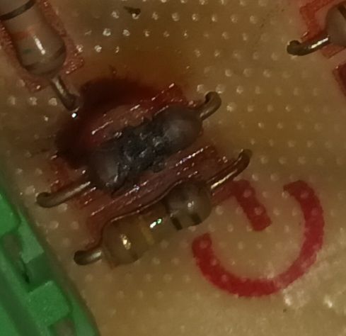

    Witam mam pewien problem, w mojej wannie z hydromasażem spalił się jeden z resystorów (dostał zwarcia) i problem tkwi w tym że nigdzie nie mogę znaleźć jaki to jest rezystor, żadnych schematów nic nie mogę dostać, a wiem że każdy z rezystorów ma swoje kolory które za coś odpowiadają, przy wylutowaniu spalonego rezystora nie dało się zobaczyć starych kolorów ponieważ był on zwęglony, (jedyne co dostrzegłem to pierwszy kolor to ZŁOTY a ostatni to albo BRĄZOWY albo CZERWONY) może ktoś wie jaki może to być rezystor, niżej dam zdjęcia, dziekuje za odpowiedzi.
    Rezystor dostał zwarcia? :crazyeyes: :sm31: Nie żartuj.
    Raczej odwrotnie. Na pierwszym miejscu nie ma złotego. Czyli ostatni złoty a na początku brązowy albo czerwony.
    był on zwęglony
    Sam z siebie nie zwęglił się. Musi być tego przyczyna np. zwarcie tranzystora, diody bądź innego elementu w układzie.

    Z tego co mówił mi kolega, płyta dostała za dużego napięcia, czyli ktoś podpiął zasilanie 240v pod kabel od włącznika, ponieważ myślał że jest to główne zasilanie.

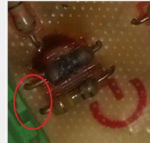

    Przypuszczam że jego wartość była jak tego obok, bo są szeregowo połączone i zdaje się że są wpięte równolegle do włącznika. Raczej nie będzie to jedyna usterka.

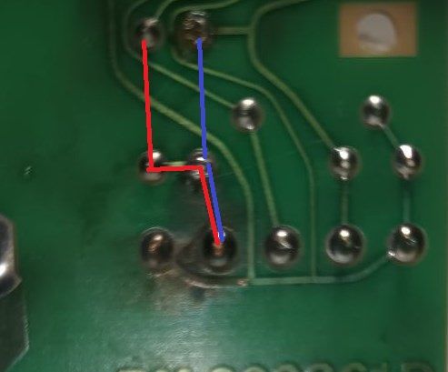

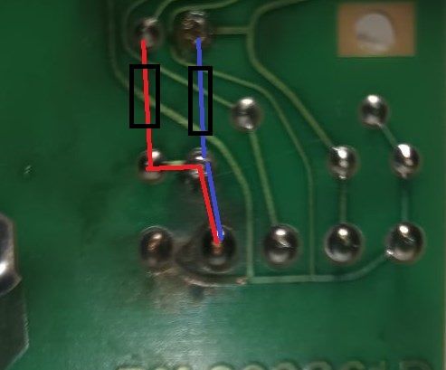

    Jeżeli zaznaczone na czerwono to te same punkty to rezystory są połączone szeregowo i tej samej wartości. Pomiar sprawnego (przegrzany ale nie zwęglony) da odpowiedź co do wartości uszkodzonego.
    Raczej szeregowo każdy z osobna i to miałoby sens.

    Tak, są one na płycie głównej z drugiej strony połączone razem na ścieżce, czyli finalnie będzie to ten sam rezystor co obok?
