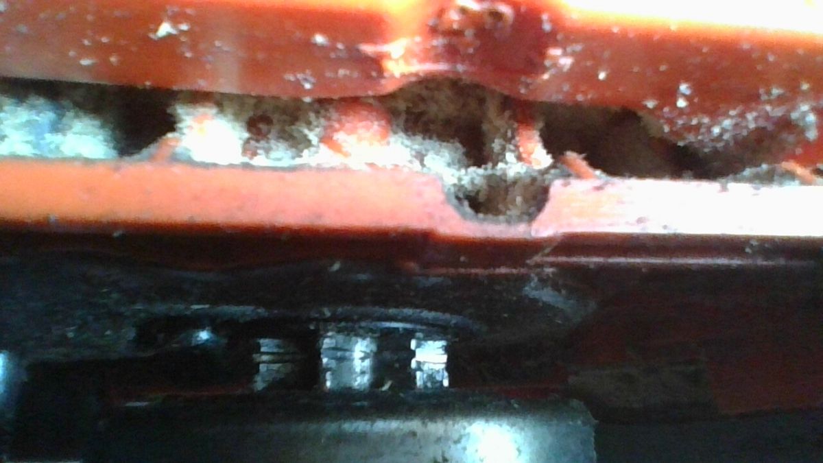

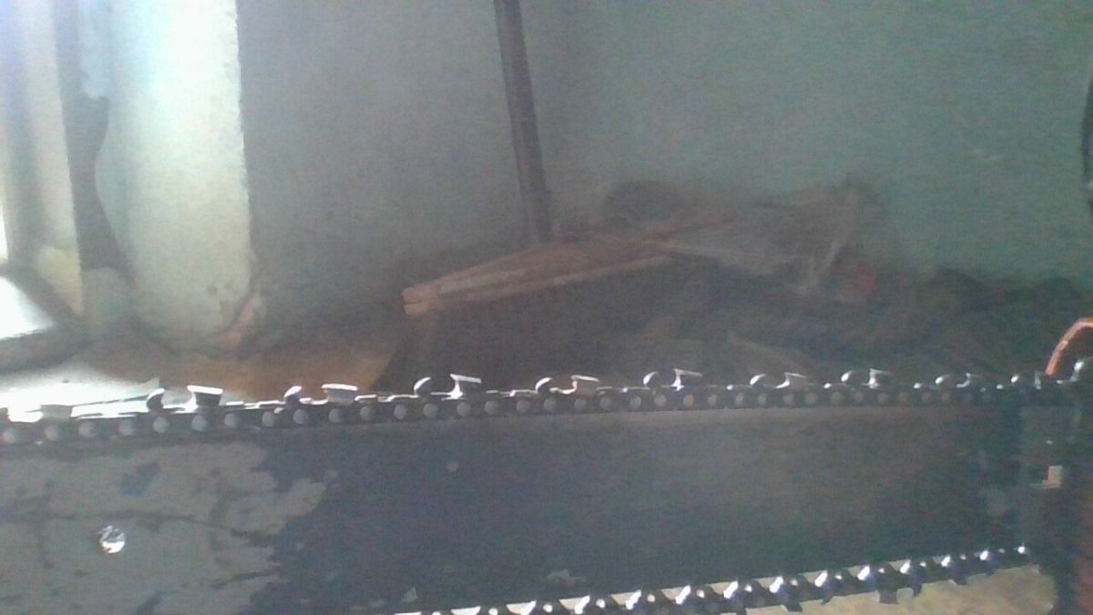

    Łańcuch wygląda na nowy, ale ograniczniki zagłębienia nawet nie ruszone — do skorygowania.
    Prowadnica na zdjęciu sprawia wrażenie zużytej — rowek kompletnie wytarty.
    Zębatka (bęben sprzęgła) trochę zużyty, ale jeszcze pojeździ.
